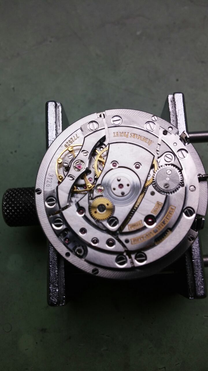

Аудемарс пеге, спираль прилипает к мосту.
Всё неоднократно помыто и размагничено, циферблатом вверх если шлёпнуть о ладонь, спираль прилипает к мосту. Спираль работает в плоскости, нет деформации, приличный зазор с мостом.
Просто мистика какае-то.
Что ещё может быть?
Название: image-0-02-04-ce665fbb94bb075f9f8c5492117b3c1ba9ca7dbd752e23e1ac6ef0b4d8f67f59-V.jpg

А осевой люфт как?

Сообщение от Anth Посмотреть сообщение
А осевой люфт как?
Там всё прекрасно, идут 1-2 секунды в сутки, амплитуда под 300 градусов, стоит шлёпнуть ладонью по задней крышке, спираль прилипает к мосту, чтобы отскочила шлёпнуть надо по стеклу, и опять всё замечательно. Абсолютно сухой мост, что ещё попробовать, ума не приложу.

Может нужно размагнитить все стальные детали на мост баланса? А витки спирали могут ли прилепаться между собой когда их прижать друг к другу?

Чем мыл???
Компас есть маленький???

Между собой нет, только к мосту.
Сообщение от Trops Посмотреть сообщение
ем мыл???
Эльма, затем Неыраз С2 "Калоша", стандартная схема.

Дима, возьми компас маленький, и поймёшь дело в намагниченности или нет. Один пункт уберётся. Спираль с мостом в спирте попробуй обезжирить...
Крепления спирали проинспектируй, может банально смещаться в колодке, колонке...

Дмитрий, отпишитесь пожалуйста что было и удалось ли решить проблему, очень любопытно

Дима,
+1. Глянь на крепление волоска к мосту. Иногда волосок проворачивается под клином и наблюдаются подобные фокусы.

Под мостом стоит стальная колонка спирали, мост в зборе размагничивали неоднократно.
Проблема исчезла когда отдельно колонку и винтики что её держат размагнитили. Видимо мост экранирует поле и не даёт размагнитить колонку.
Вот такая информация, спасибо за поддержку.
