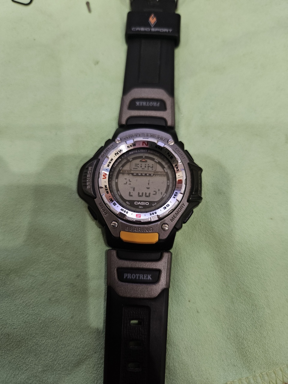

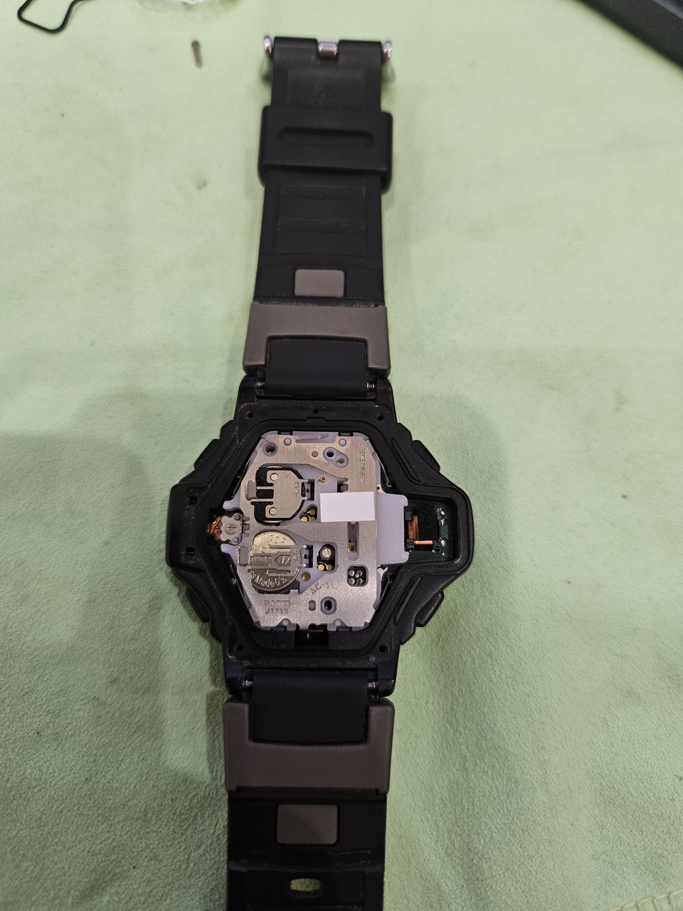

Приветствую всех.
Попались вот такие часы, не работали, заменил батареи , и вот что получилось.
Собственно вопрос, ремонт возможен или только замена модуля.
И есть ли инструкция по разборке, как вытащить модул из корпуса.

Lastig, после замены батарейки замыкали контакты? Может, и разбирать не нужно?
Там у вас по бокам датчики стоят, нужно аккуратно шлейфы отсоединить. Если сами это никогда не делали, лучше не лезьте, отнесите в мастерскую, иначе просто выбросите.

да, замыкал

Lastig Неконтакт резиновой гребёнки LCD. Это только разбирать и чистиь контакты ластиком, изопропиловым спиртом, очистителем контактов и пр. Для позолоченых контактов эти средства безопасны, а вот для резиновой гребёнки не знаю, может просто ластиком потереть достаточно.
По-английски для поиска "Zebra strips" или "Elastomeric connectors". На ютубе много роликов по очистке этих соединений в т.ч. на русском языке.

Этот вопрос я изучил, вопрос в том как извлечь модуль из корпуса

Чистка не помогла, брал резинки от других часов, результат такой же.
Скорее всего дисплей умер, а найти на них новый не реально

Может и не дисплей, а управляющая линия от чипа. Но обидно, да.
Спасибо за ваш опыт. Вы случайно не делали фотографии процесса разборки (положение пружинок и пр.) и, особенно, платы с обеих сторон ? Это же бесценная информация.

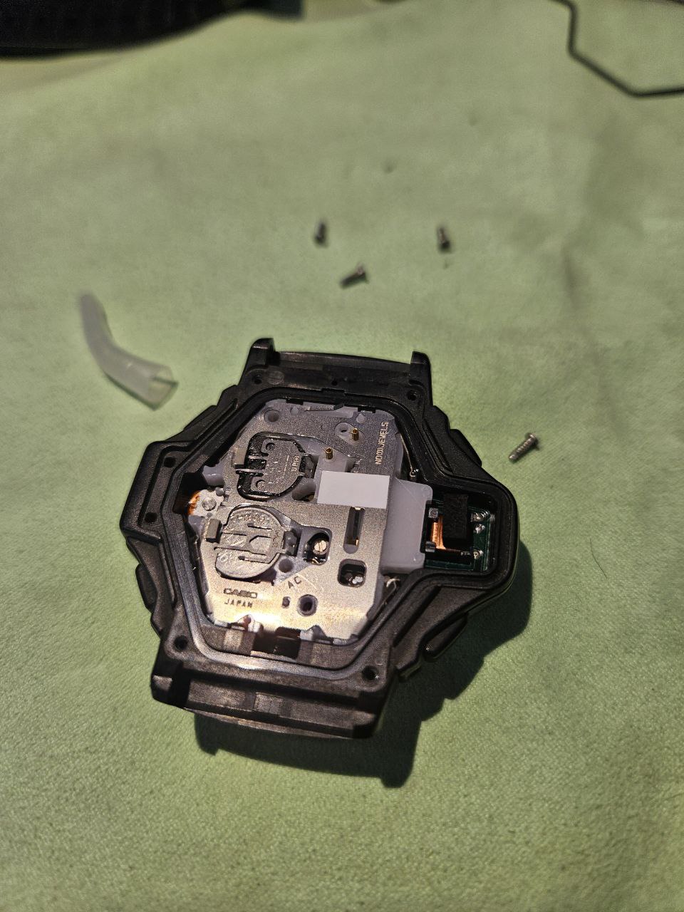

Модуль разбирали? Следует точно проверить правильность установки пружинок, если неверно собрали, будет такой результат. Проводил полную разборку с профилактикой такой модели, получил такой результат, решил, что убил, но на следующий день пересмотрел фотки разборки, и увидел, что одну контактную пружинку установил в неверное отверстие... Исправил, все завелось как следует...
Да, по ходу у вас одной пружинки нет! Должно быть так!
Золотых пружинок 2!

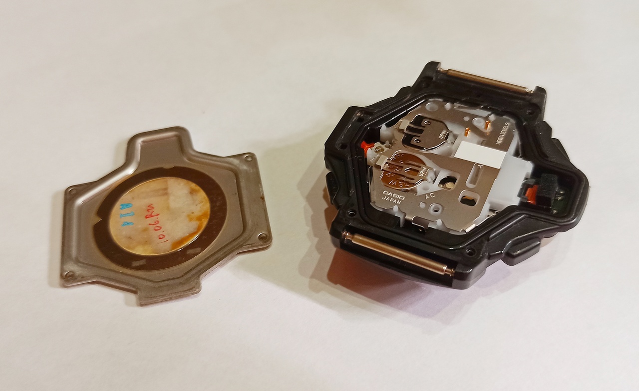

Пружинки на месте.
Результат не изменился к сожалению.
Эти пружинки разве не за звук отвечают?

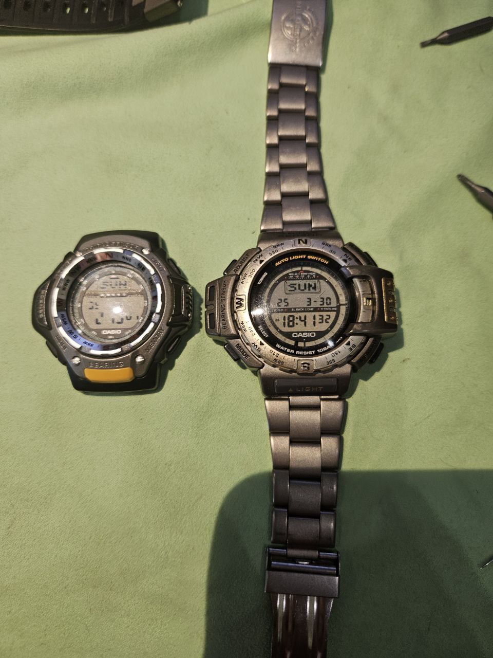

Есть еще модель PRT - 411, со снятой крышкой они все отлично показывают
Вот такие и без пружинок работают
PS. Потер дисплей об шерсть, все символы отображаются, похоже плата
