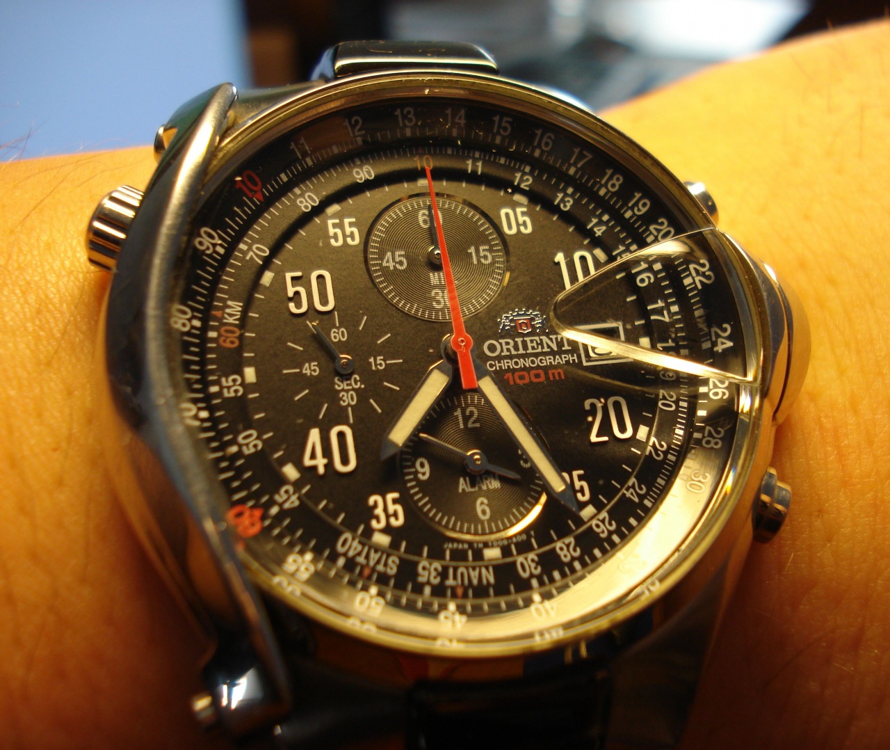

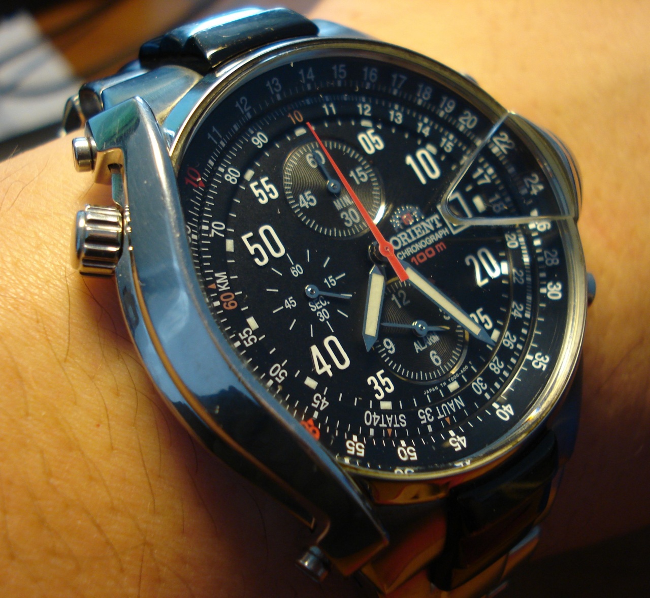

Разжился ориентовским кварцевым хронографом CTD0G002W0-KS.
И тут один из немногих случаев, когда при своей темной шевелюре с проседью почувствовал себя полноценной блондинкой. Не смотря на наличие русскоязычной инструкции! жизненного опыта и технического образования, не смог разобраться как выставить будильник чтобы он звонил, как и описано в инструкции раз в 12 часов.
Сразу опишу, что я выяснил, может в обычных действиях допускаю какую-то досадную оплошность.
1. Заводная голова имеет 3 положения
  1. просто откручена
  2. отошла на один щелчок, при этом по инструкции - нажатие кнопки В выставляет время будильника, двух секундное нажатие кнопки А включает сигнал (время выставляется, сигнала получить не удалось)
  3. на два щелчка - кнопкой В выставляется второе поясное время, само, на час назад, при этом когда я вручную выставляю время срабатывания будильника, будильник срабатывает, но при этом идет работа поясного времени от выставыленного времени будильника.
Мозг временно попросил отпуска, поэтому воспользуюсь коллективным разумом.

Все, моск вернулся на родину, цвет волос вернулся к привычному, хотя оттенок блонд нет-нет да проглядывает.
Победил я эту технику буржуйскую дальневосточную.
Как ни странно, но помогла все та же инструкция .
Сначала я выяснил, почему не смог осилить ее с первого захода. Вся причина в верстке или структуре документа, пункты инструкции перемешаны со сносками, советами, причем размер текста и форматирование идентичны, в результате надо прикладывать усилия, для того чтобы отделить костяк информации от шелухи нюансов.
Итак, что мы имеем в сухом остатке:
1. Для того что бы пользоваться будильником, нужно сначала синхронизировать основное время и время будильника.
Для этого:
- заводную головку в положение "2", дождавшись когда секундная стрелка станет на 12;
- выставляем время на основных часах с запасом 1-2 минуты (если еще сводить секундомер в нуль, то лучше минут 5);
- с помощью удержания и кратковременных нажатий кнопки "В" выставляем то же самое время на будильнике;
- ловим момент истины, когда реальное время совпадает с выставленным и выжимаем заводную головку в положение "1" или в исходное, как повезет, для запуска основных часов.
- выставив головку в положение "1", с помощью той же самой кнопки "В" уже выставляем время срабатывания будильника
- кнопка "А" двухсекундным нажатием включает звуковой сигнал;
- головку возвращаем в исходное положение.
2. Для сведения в нуль стрелок секундомера:
- выставляем время на основных с запасом 2-3 минуты;
- двухсекундным нажатием кнопки "А" запускаем процедуру сведения минутной стрелки секундомера (она выполнит полный круг), при необходимости кнопкой "В" выставляем минутную стрелку секундомера в нуль;
- вторым двухсекундным нажатием кнопки "А" запускаем процедуру сведения секундной стрелки секундомера (она выполнит полный круг), при необходимости кнопкой "В" выставляем секундную стрелку секундомера в нуль;
- опять ловим момент истины, когда реальное время совпадает с выставленным и выжимаем заводную головку в исходное положение.
