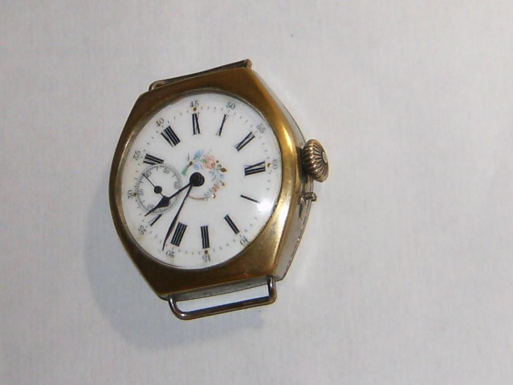

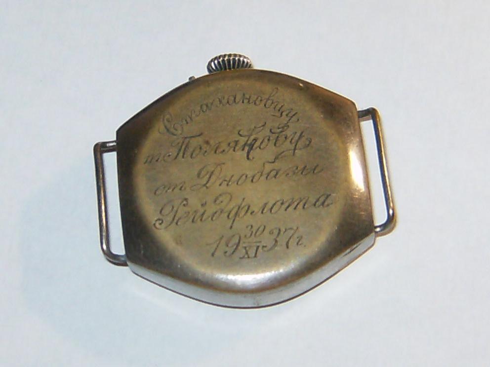

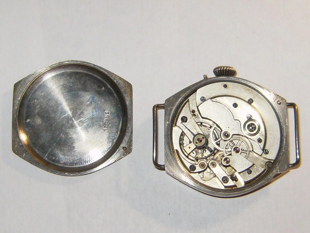

Здравствуйте форумчане! Чем они примечательны? Кроме того,
что наградные, в хорошем состоянии циферблат, стрелки родные
(надеюсь) и т.д. Размер корпуса 45 мм. А вот по механизму ничего
не знаю. Просветите по возможности. Благодарю.

Машинка от карманных переставлена в неплохой артельный корпус. Примечательного: боковой швейцарский анкер.

Значит механизм можно датировать примерно, конец 19 начало 20?
Подскажите, а когда примерно перестали ставить поддавку для
перевода стрелок? Нельзя ли определить кто мог собрать этот
механизм. Заглянуть по глубже, снять циферблат, не имею
возможности. Подробных фото нет, часы ещё у продавца.

Скорее 19. По способу переключения ремонтуара проводить датировку - дело неблагодарное, если неизвестно, когда производитель отказался от кнопки.
Скорее всего, под циферблатом клейма не будет. Интересно, палеты рубиновые, или стальные? По фото их не видно, только фасонные зубы колеса.
Лонжин с 1890х выпускал похожую раскладку с боковым на 18.49 / 18.50. Даже в 30х годах, пользовались спросом в Америке такие же 20.52. Но тут вид ближе к Борелевскому.
Попробуйте пошерудить сеть по признаку "ligne angulaire", "long lever" или "straight long lever".
