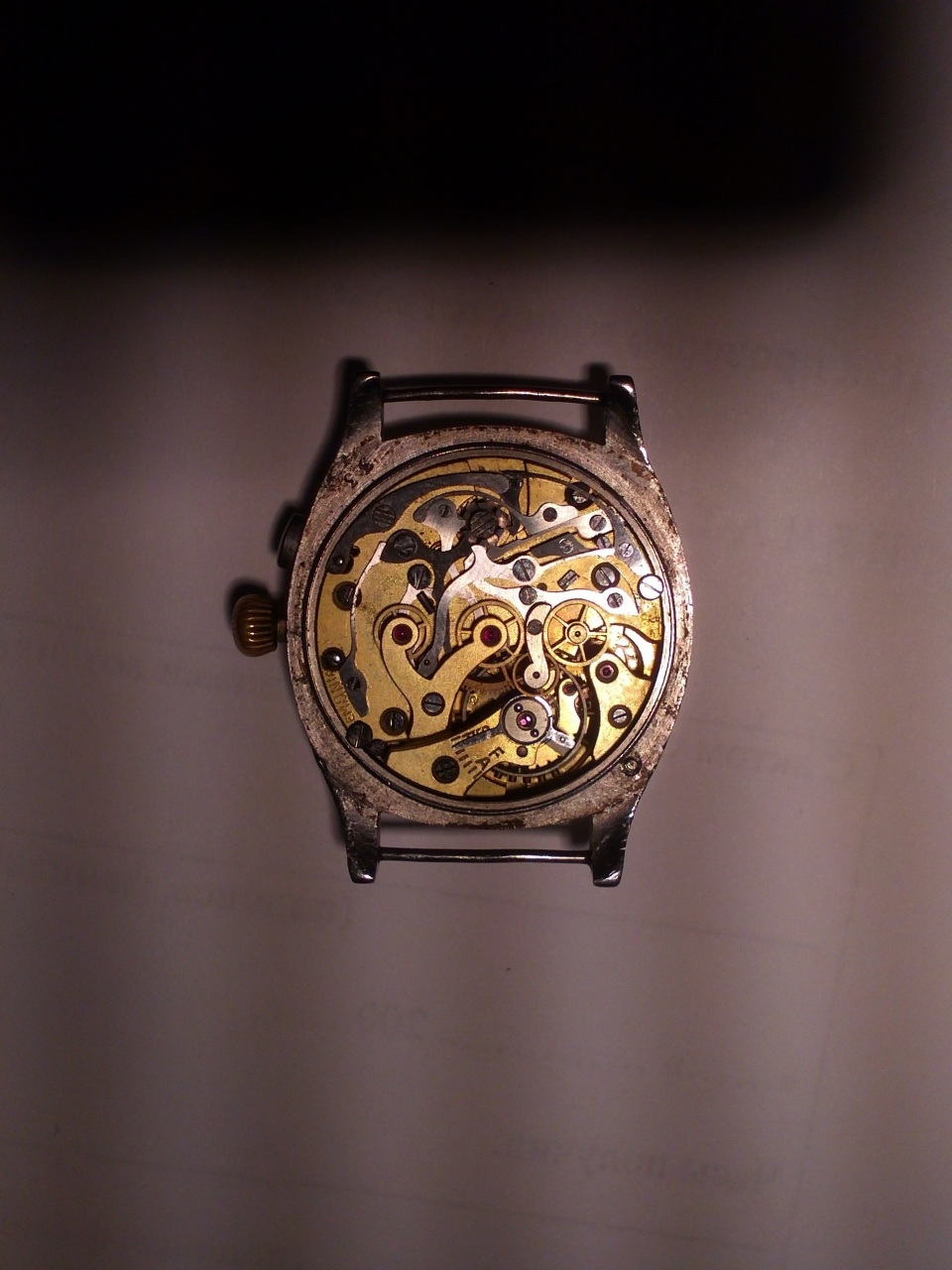

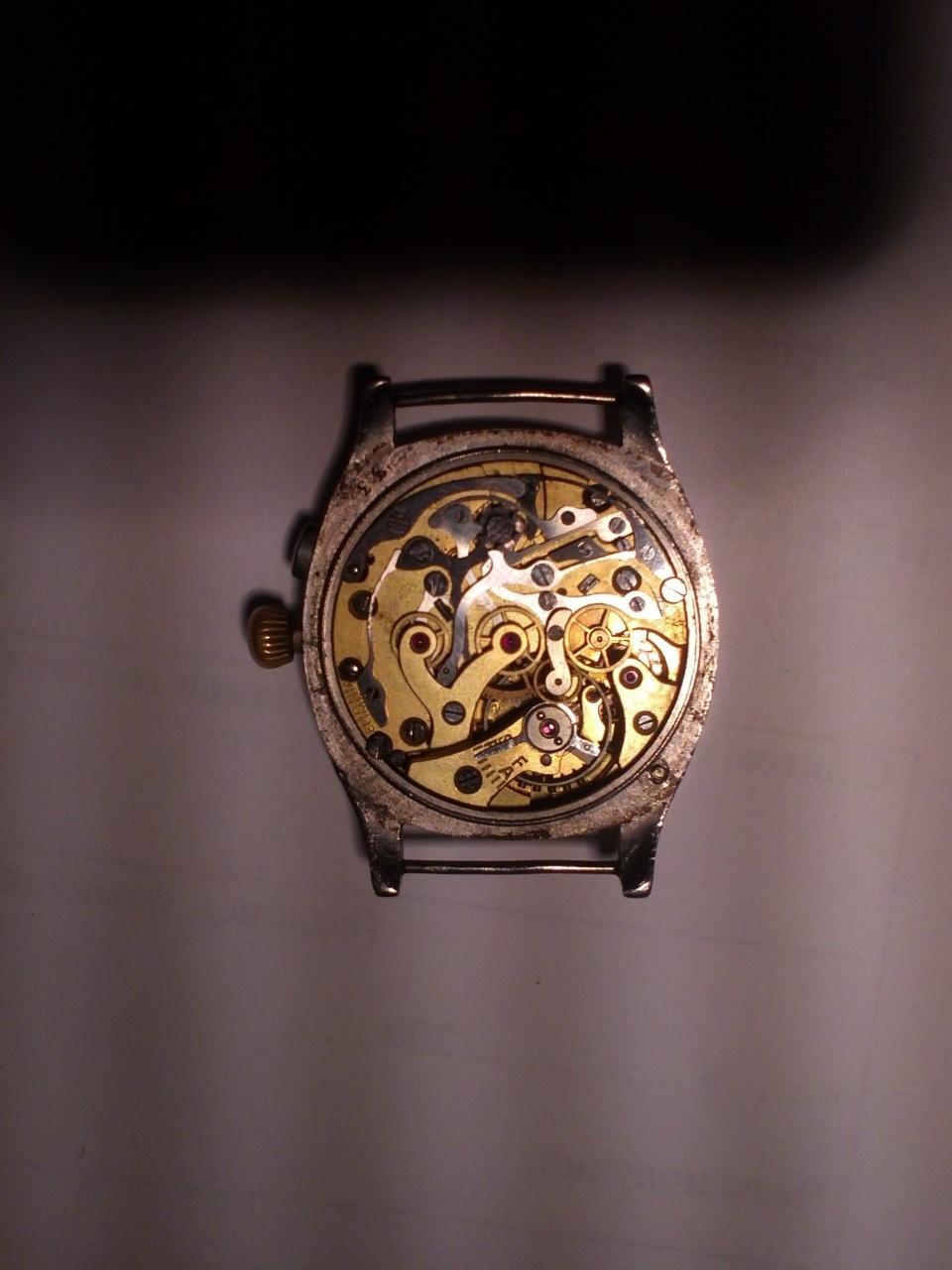

Cегодня заходил в мастерскую, часы посмотрели, сказали, что необходима замена оси баланса, всё остальное в норме.
Где искать, в какую стоимость выльется? Особенно интересно услышать Ваше мнение, dmvt1.
Фото прилагаю, надеюсь, что что-то понятно по ним будет.
Спасибо за ответы.

Новую ось точить. Других вариантов нет. Запчастей на эти часы нет нигде. Реально, подобный ремонт вместе с обслуживанием под 300$ встанет. Часы стоят от 1200$ в приличном состоянии. Один из первых наручных хронографов.
