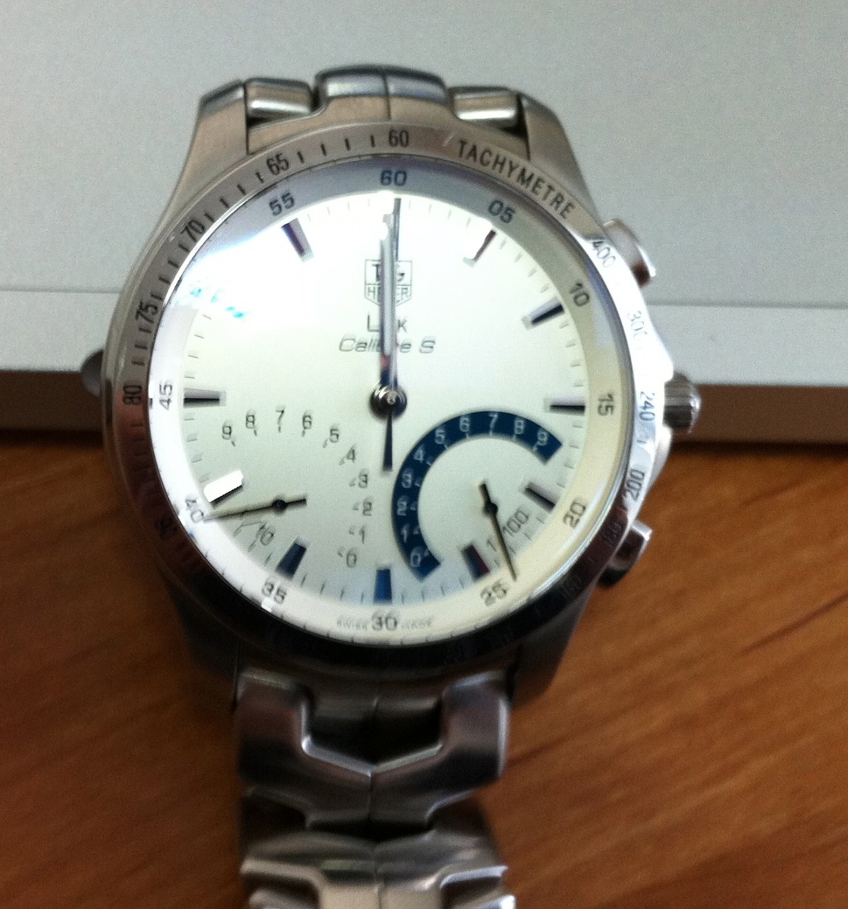

Столкнулся с проблемой выравнивания стрелок на часах link Calibre S.
Началось с того что при показе потенциальному покупателю часы начали безбожно дурить. Проявлялось это следующим образом, стрелки в режиме хронографа начали сбиваться. Сначала секундная, потом минутная, потом ретроградные. В режиме индикации времени поехало отображение даты. Попытки выровнять стрелки, как написано в инструкции действовали временно. Т.е. выравниваешь стрелки, а они потом начинают опять сбоить.
Закралась мысль о том что возможно проблема с батарейкой. Часы у меня почти полтора года. Поехал заменил батарейку, проблема со всеми кроме ретроградных стрелок исчезла.
Пытаясь выровнять стрелки как это указано в инструкции загнал их в такое положение (см. фото). При это двинуться дальше стрелки не могут - мешает корпус. В салоне Тег Хоеров ничего внятного ответить не смогли, отправили в сервисный центр.
Вечером пошерстил инет и потыкав кнопки, разобрался таки как правильно выравнивать ретроградные стрелки.
Итак чего нет в инструкции.
1. В режим выравнивания стрелок хронографа можно войти нажав одновременно кнопки A и B и удерживая их 2 секунды. Важное дополнение, часы должны быть в режиме индикации времени и счетчик хронографа должен быть обнулен.
Если Вы не сбросили хронограф, то в режим выравнивания часы не переключаются!
2. Переключение на выравнивание конкретной стрелки, делается кнопкой B. Последовательно нажимая на B получаем управление стрелками часы, минуты, секунды, 1/10,1/100. И далее по кругу.
3. Выравнивание конкретной стрелки делается кнопкой А. При этом есть два режима. Если нажать и удерживать кнопку А то стрелка бежит по кругу. Одинарные нажатия перемещают стрелку на одно деление.
4. Выравнивание ретроградных стрелок. Здесь тоже два режима. Нажимаем и удерживаем А - стрелка бежит вниз. Одинарные нажатия А - стрелка по шагам идет вверх.
Надеюсь это кому-то пригодится.

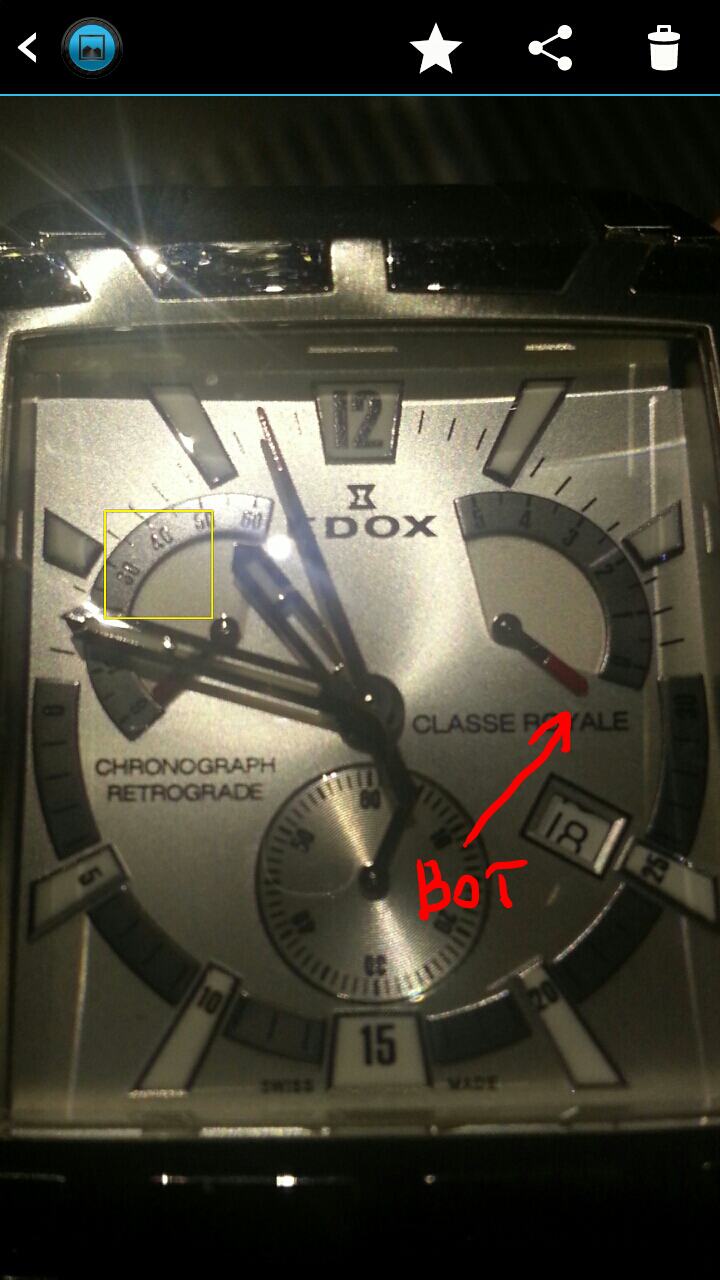

Было такое на едокс, вытащил колесико заводного механизма и начал стрелки хронографа нажимать, так и выровнял
