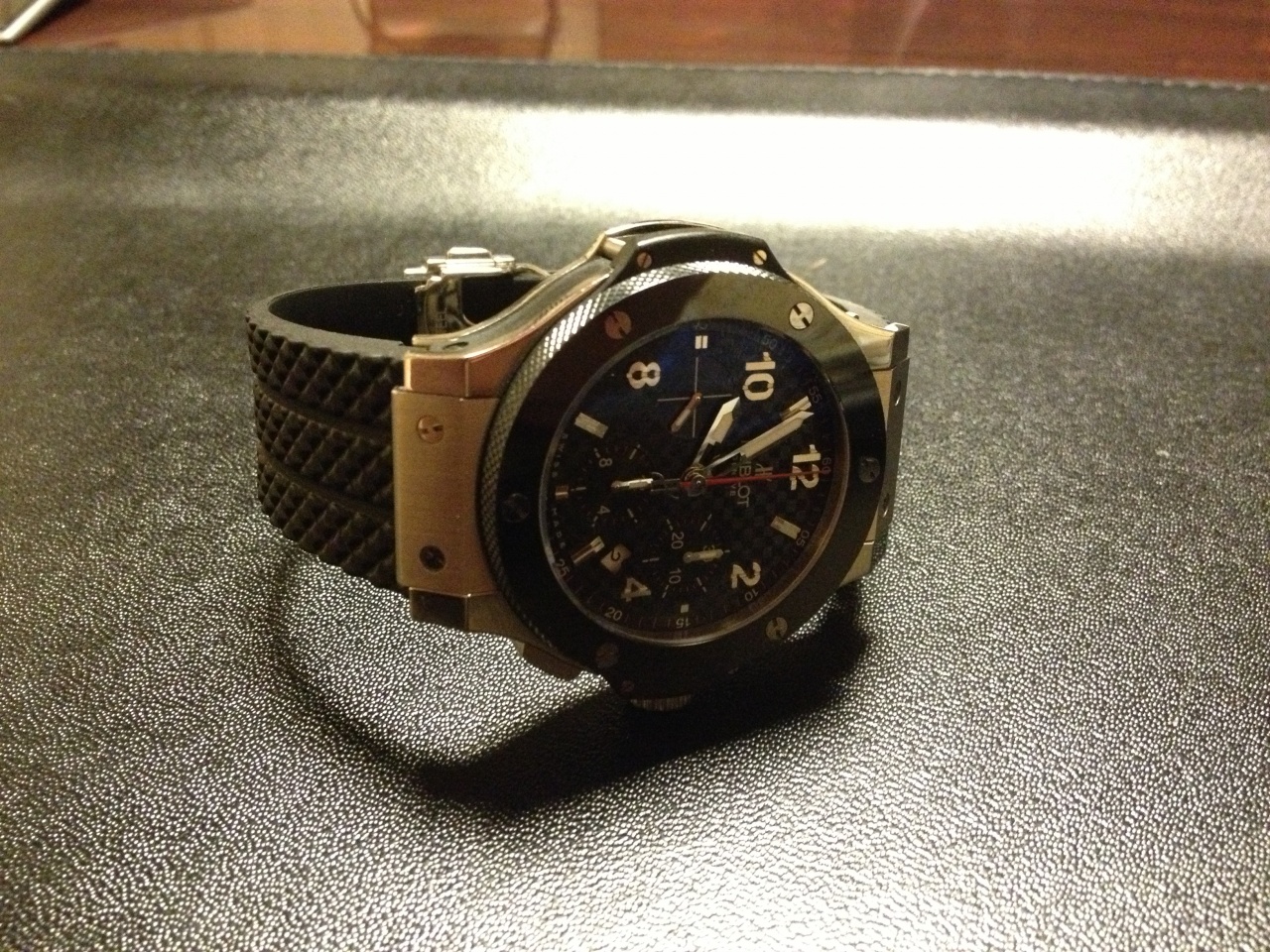

Вобщем, совсем недавно познакомился с мех часами, конечно же эмпирикой-матушкой Начал менять дату в неположенное время ( с 21 до 03, насколько я понял), соответственно, заводная головка(или некий ограничитель внутри) не позволили этого сделать, при этом поставив дату в промежуточное положение(между 4 и 5 числом) Выровнял стрелками, но, будучи полнейшей бестолковщиной, проделал эту операцию несколько раз
В итоге имею следующие подозрительные моменты, которые,тьфу-тьфу,могут оказаться неисправностями, по-моему мнению,совершенно не понимающего в механике:
1)Ротор автоподзавода вращается в одну сторону(против часовой), в обратную не дает некий ограничитель
2) После вращения( те во время колебаний перед полной остановкой ротора), когда ротор начинает идти по инерции по часовой, слышен звук,напоминающий скрип, после чего происходит полная остановка
Оч прошу помочь разобраться+ приношу извинения за терменолог неграмотность, если она имеет место быть
Заранее спасибо

дата и ротор никак не связаны между собой
автоподзавод односторонний, то есть против часовой ротор вращается вхолостую, по часовой - заводит механизм, поэтому при заведенном механизме при вращении по часовой он быстрее останавливается - сопротивление ведь
теперь про скрип: слышен ли этот "скрип" при медленном заводе вручную с помощью головки? может это звук работы реверсивной муфты и собачки в мосту?
ну и фото механизма хотелось бы увидеть, т.к. фейков на Хубло расплодилось в последнее время
2) После вращения( те во время колебаний перед полной остановкой ротора), когда ротор начинает идти по инерции по часовой, слышен звук,напоминающий скрип, после чего происходит полная остановка...
1) Скорее всего просто пружина заведена достаточно уже, вот и не даёт ротору вращаться. Оставьте часы в покое на день, пружина распустится и ротор будет вращаться в обе стороны.
2) Скорее всего этот звук был и раньше, просто после инцидента стали внимательнее прислушиваться/приглядываться.
