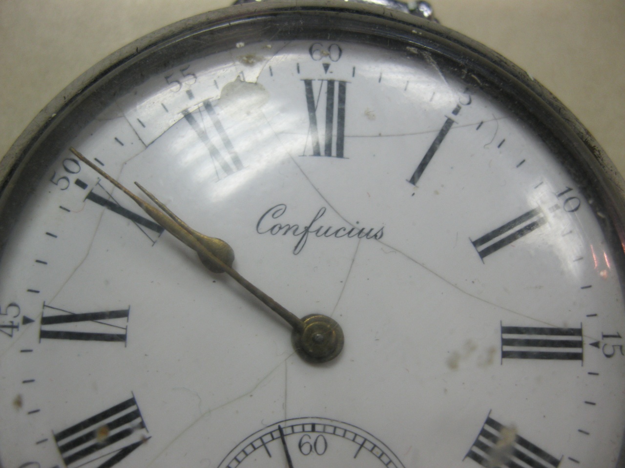

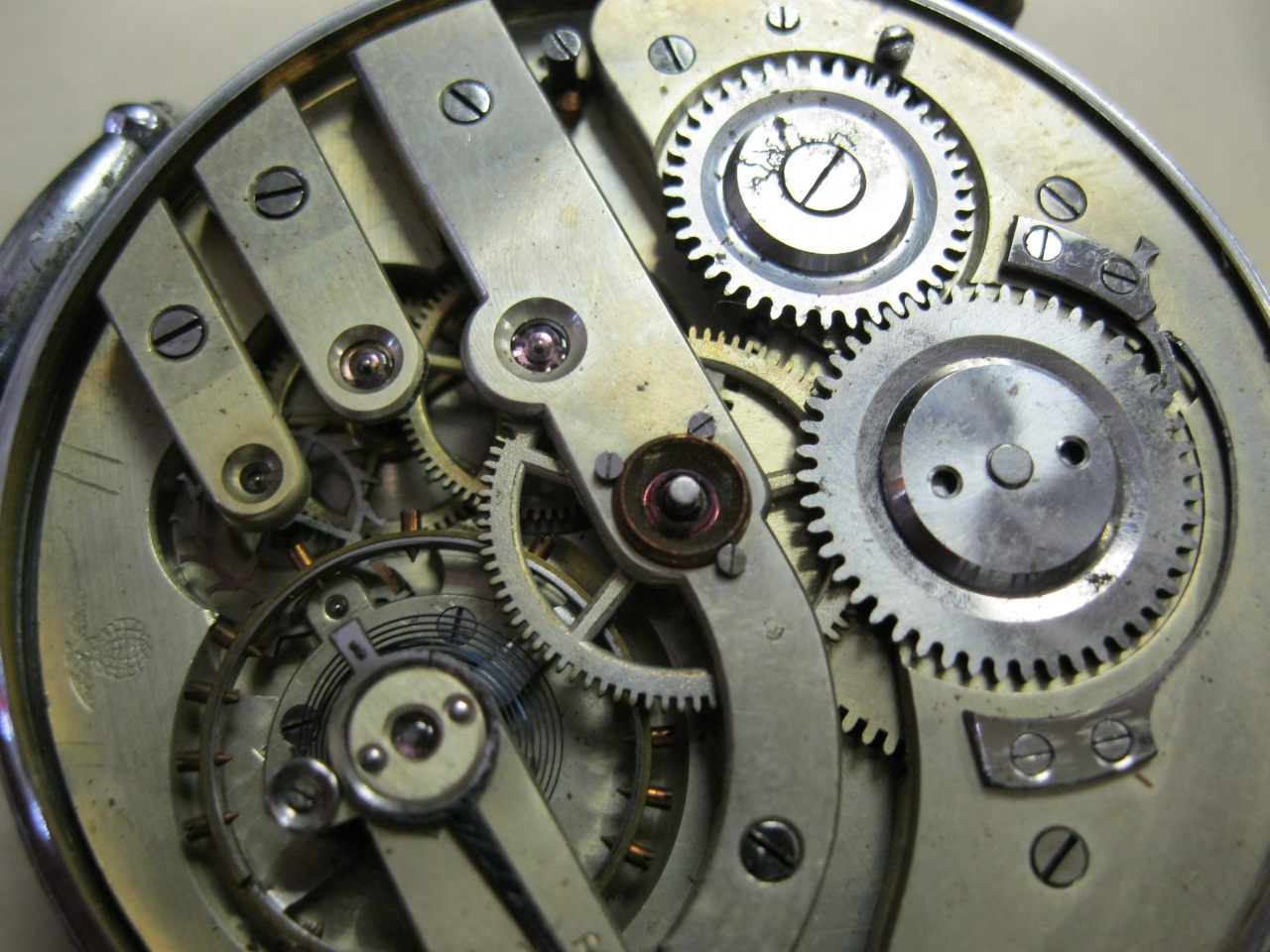

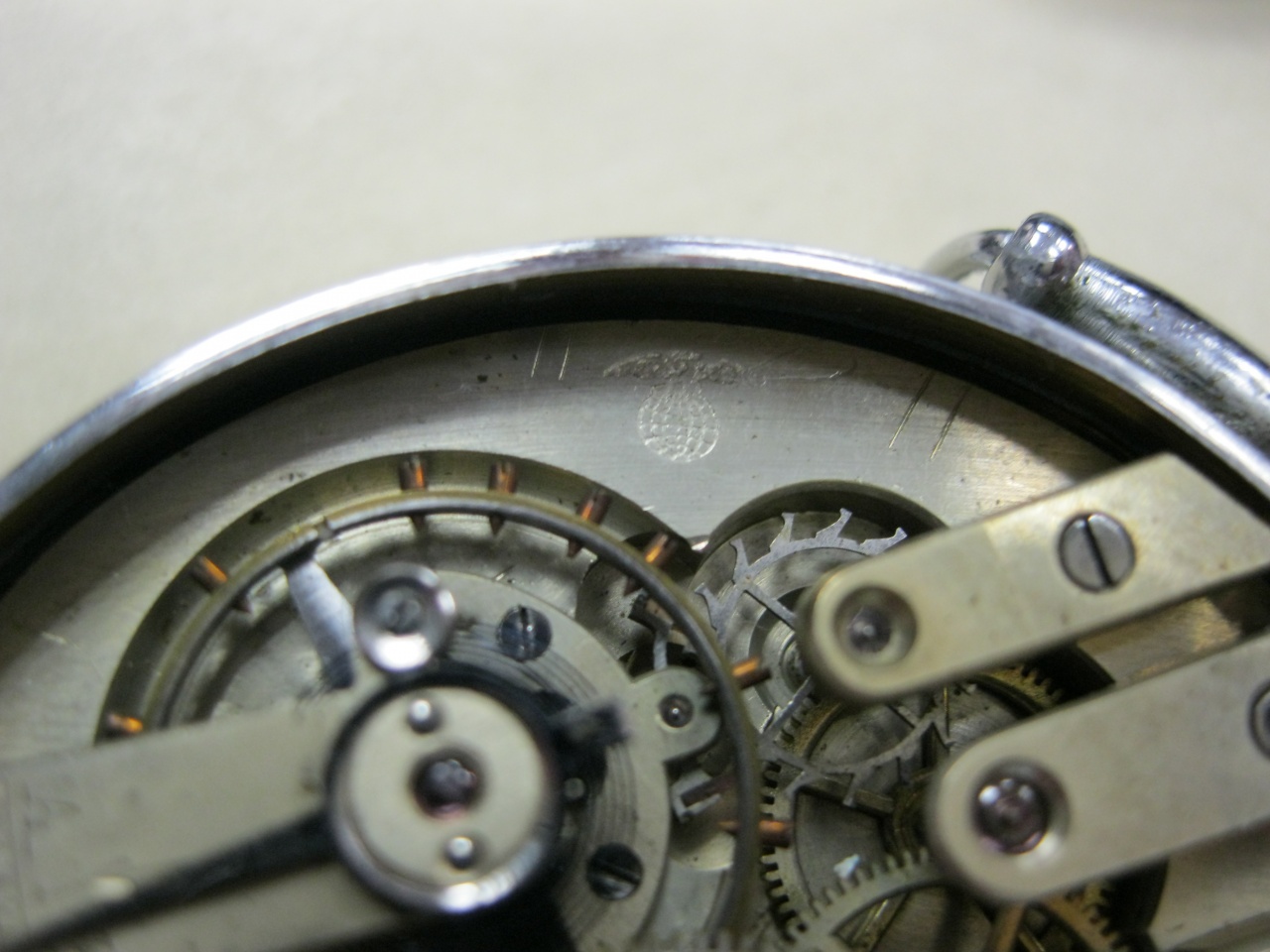

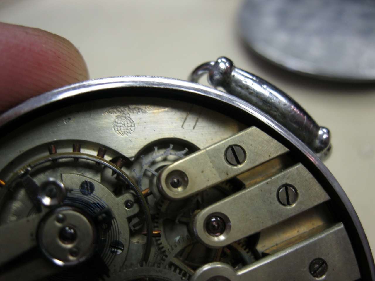

Увидел в скупке,цена 2,5 тр ,понравились,но включился разум и решил спросить уважаемых людей:''Что это? И стоит ли вложений для приведения в порядок?""На клейме птица держит шар,не судите строго-поискал и не нашел точных данных по механизму,ведь механизм -главное,что приглянулось.

Может это - C.B. (auf Globus mit Adler und Feder) Charles Buhler, successeur de Emile Frickart Federn; La Chaux-de-Fonds, Schweiz; registriert am 17.3.1924?

Хорошенькие часики. Цена, если завышена, то - ненамного (если на ходу). Беда здесь - с циферблатом. Убрать все безобразия - невозможно, возможно только частично замаскировать.

Это понятно,можно поискать безымянный цифер. А сам механизм заслуживает внимания или рядовой по мастеру и производству,разве что один камень в шатоне?

Это M.-L. Rosenblatt (он много разных ТМ в Россию поставлял) на машинке Jacot Freres.

Стоит ли брать за 2,5 тр или торговаться(что вряд ли,зная подобные заведения)?Баланс вроде цел,но останавливаются.

Этого недостаточно для диагноза. Я бы рискнул покачать баланс зубчисткой или булавкой. Оси должна быть целы, а также все зубчики на шестеренках, в том числе - на анкерном колесе. Если всё в норме, придеритесь к тому, что часы останавливаются и попробуйте скинуть рублей 500, как минимум.
