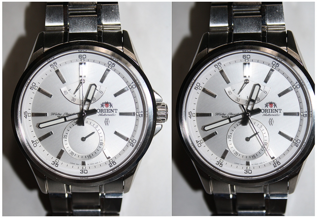

Доброго дня.
Купил вчера Orient FFM01002W, всем доволен, как говорится - сбылась мечта.
Но заметил один нюанс: при положении секундной стрелки в положении 0, минутная показывает положение между делений, в положении секундной 30 сек, минутная показывает точно на деление. (см. вложение)
Считается ли это браком? Если да, то должны ли отрегулировать или заменить часы?
Заранее спасибо.

Для того, чтобы выбрать холостой ход, необходимо минутную стрелку прокрутить дальше точного времени, а потом, вращением назад, выставить точное время в зависимости от положения секундной стрелки.

Минутная и секундная стрелка между собой никак не связаны, т.к. между ними находится фрикцион, благодаря которому Вы можете выставлять время. Обратите внимание, что при переводе времени движутся только часовая и минутные стрелки, а секундная неподвижна. Если очень хочется, то выставите минутную стрелку точно на деление, когда секундная стрелка будет на 12 часах. Хотя это ничего не гарантирует, люфт в колесах допустим до половины минутного деления. особенно на кварцах.

Действительно проблема оказалась пустяковой, а решение элементарным. Спасибо за ответы)
