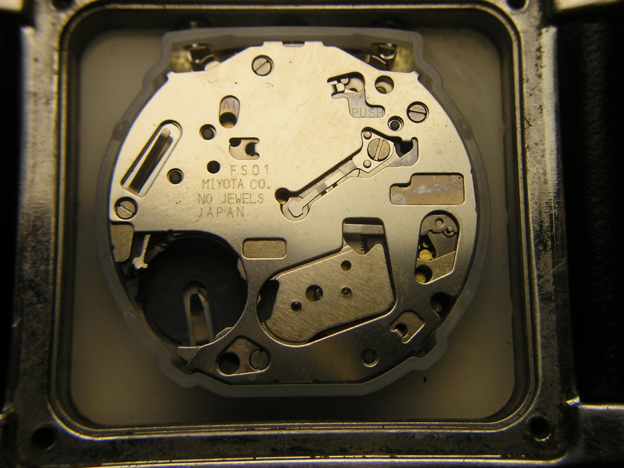

Как правильно запустить этот механизм после замены элемента питания?
Заранее спасибо.

Должны сразу идти, как поменяли батарейку.

Менял батарейку в такой Мийоте. Неудачно выполнена контактная лапка-держатель.

Там чтобы поменять батарейку надо верхнюю пластину снять, тогда все спокойно меняется, а идти должны сразу, перезапуска там нет.

Спасибо, значит есть дифект, видимо ремонтировать нет смысла.
Дело в том что запускаются не всегда, и идут с завышенным потреблением тока.

Смотря по обстоятельствам, вам видней конечно.
Но если с такими не сталкивались и есть время + желание, то можно и попробовать. Для вас там ничего сложного не будет, механизм как механизм, не сложнее столетнего репетира
