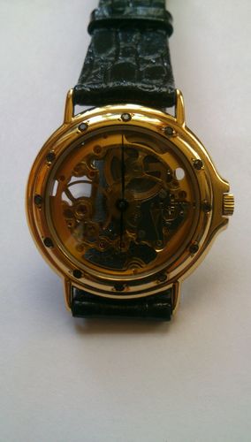

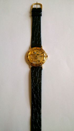

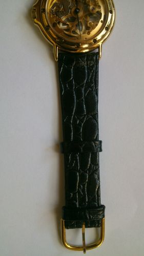

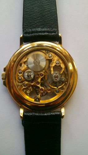

Помогите определить скелетон
Куплены в Швейцарии абсолютно случайно, очень дёшево, практически даром. Чистая механика.
Идут отлично. Продавец божился, что это швейцарские часы.
Может обманывал?
Определить какие-либо надписи или название фирмы не представляется возможным. Ничего не написано, похоже... Буду признателен, если поможете определить что это за "noname"?

узкоглаз пром

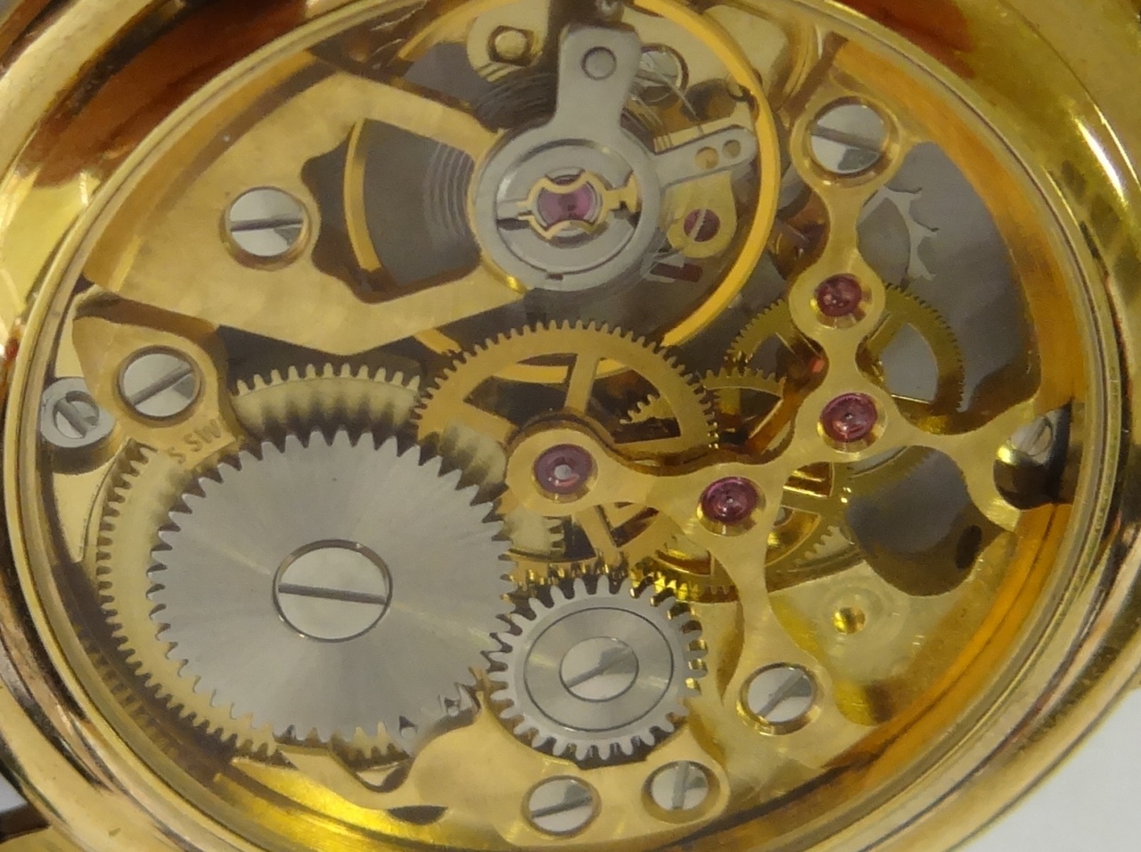

Увы, уважаемый, мне кажется ваше заявление необдуманным и это слишком было бы просто. Кстати, я нашёл-таки надпись на механизме. "5 SW" или скорее всего "S SW". На фото с увеличением видно.

Сообщение от laserpress Посмотреть сообщение
Уважаемый Laserpress, к моему сожалению, мне тоже думается, что этот "скелетон" не имеет отношения к швейцарской часовой промышленности, ибо каждое её изделие имеет, как минимум, два обязательных реквизита: название бренда и "swiss made", а также пакет документов и упаковку. Даже внешняя "красота" часов этого не отменяет. Последнее время держал в руках несколько подобных скелетонов, купленных, по словам владельцев, в Швейцарии. При разности размеров и форм, похожесть сразу бросается в глаза. Полагаю, что всё это "хомажи" из Понебесной.

Мех похоже старая ЕТА, что-то вроде 6498 70-80-х годов.
S SWI - остаток от надписи XX JEWELS SWISS...
Инкаблок правильный..
На китай мало похоже.

Большое спасибо, TYFNS... Я внимательно сравнил фото механизма ETA 6498-1. Получается, что очень похожи. Один в один. И заводная головка расположена на "3:00" часах.
Буду рад, если ещё кто-то из опытных форумчан или гуру выскажется на этот счёт.

Сообщение от TYFNS Посмотреть сообщение
Со всем согласен, уважаемый TYFNS, кроме последней фразы. Официалы не станут резать мосты с существующей надписью, а клеймо поставят после резки, по конфигурации детали. Следовательно, несмотря на хорошо выглядящие узел баланса и ангренаж, это "хомаж". Я в этом почти уверен.

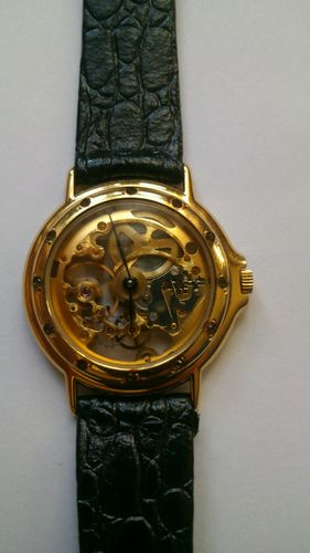

Присмотритесь к EPOS ladies
http://www.epos.ch/collection/ladies/4347.htm
http://www.epos.ch/downloads/images/4390sk_4_small.jpg

Может быть я что-то не понимаю, но мне кажется, что они больше похожи на женские Raymond Weil Tango, переделанные в скелетон
