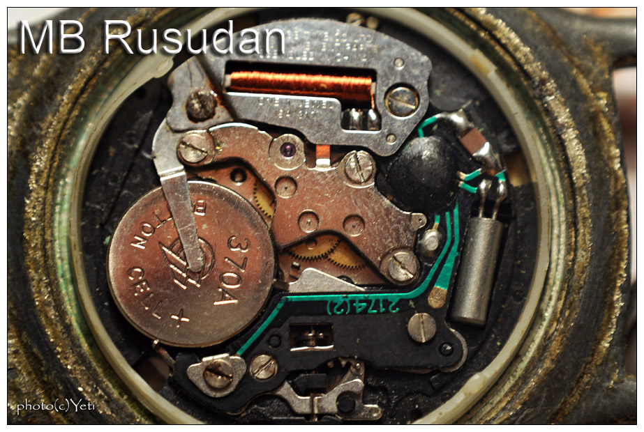

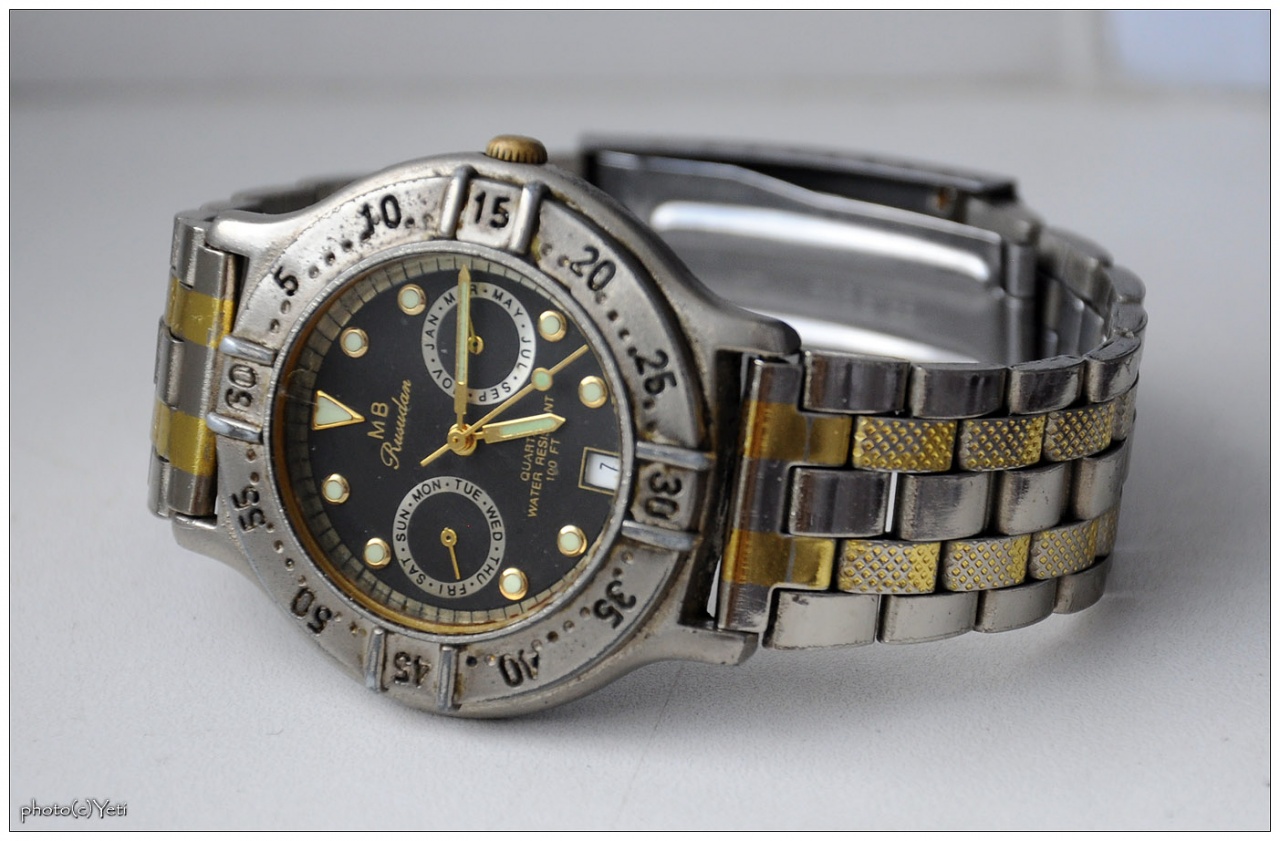

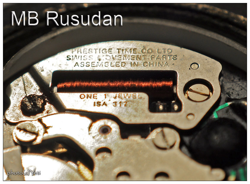

У меня есть часы MB Rusudan. Что-то китайское, но на швейцарском механизме ISA 317.
Были куплены в 1993 году. Носил их около 3-4 лет, не смотря на WR всего 30 м - плавал в них и в речках и в морях (тогда я еще не знал об относительности водонепроницаемости), жаль, что пришлось поменять ЗГ (додумался по глупости обтачивать ее напильником, чтобы в руку не упиралась ребрами.. доточился, пока не проточил до дырки), ЗГ поменял, после чего герметичность часов исчезла. Потом еще года два их носил мой отец. В итоге с года эдак 1998 часы лежали без батарейки в коробочке. Недавно вспомнил про них, достал, вставил батарейку. Пошли... Причем, как и раньше с очень неплохой точностью +2-3 секунды в месяц.
Жаль, что корпус силуминовый, облез, особенно снизу. Но часы переодически ношу до сих пор - ностальгия по студенчеству.
Вывод: качественные механизмы работают отлично спустя многие годы.
