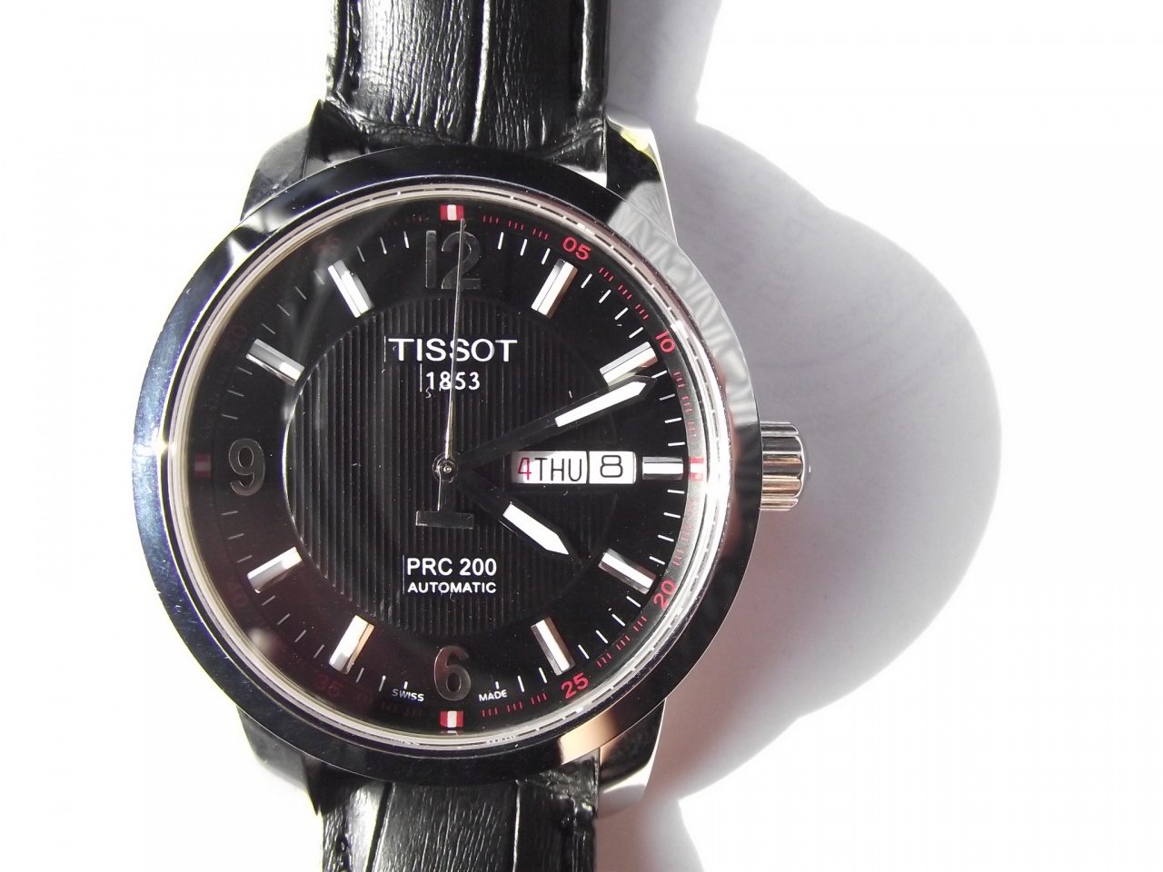

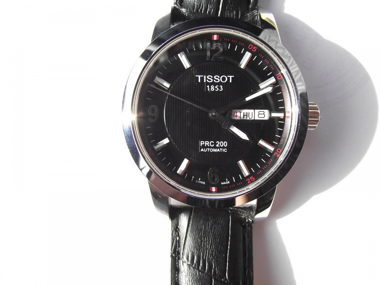

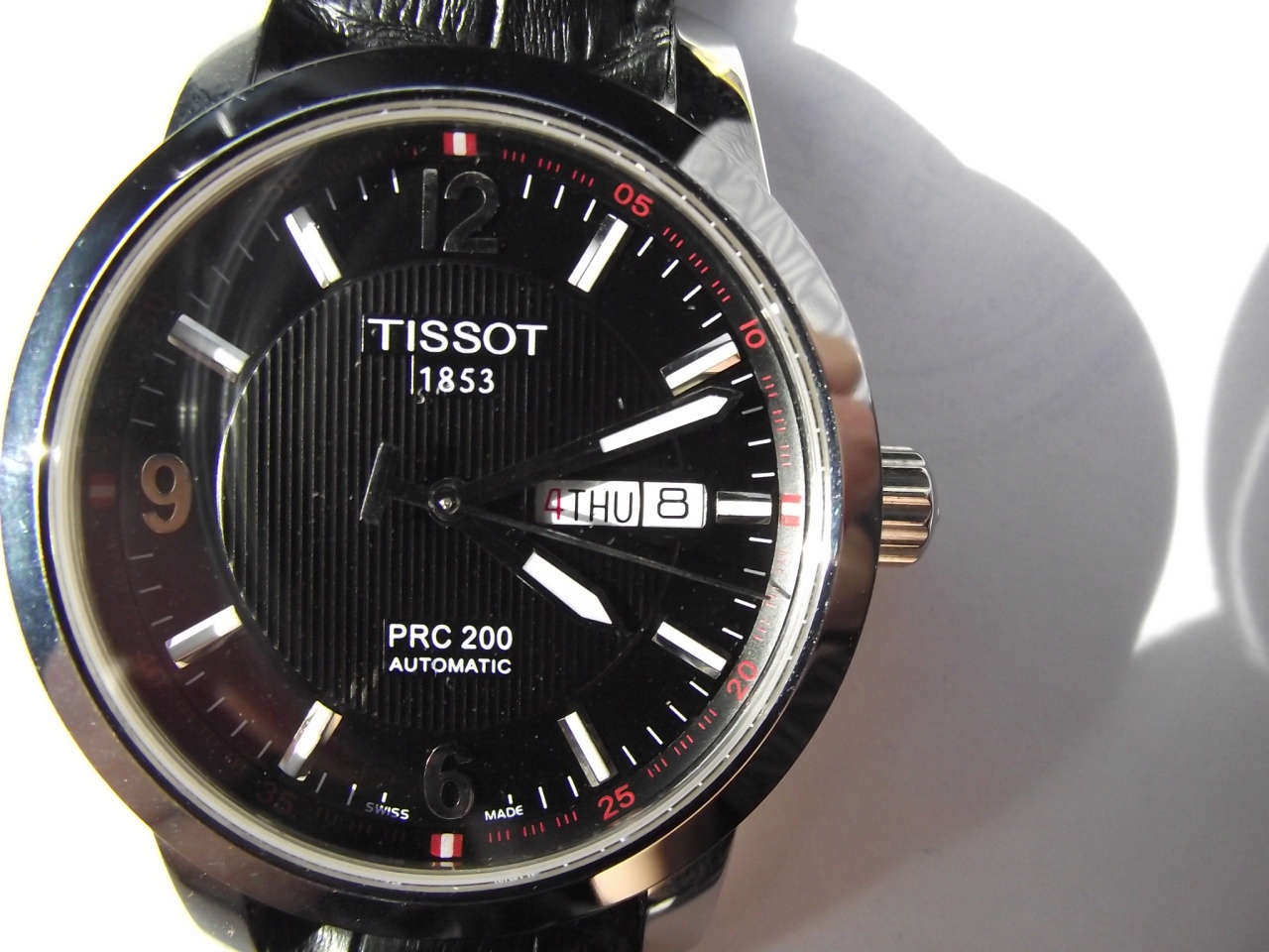

Здравствуйте.Создавал тему в разделе Тиссо,но особой поддержки не получил.Может здесь кто подскажет.Подделка или всё таки...?
------- ДОБАВЛЕНО ЧЕРЕЗ 15 МИН --------

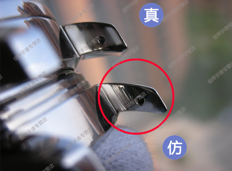

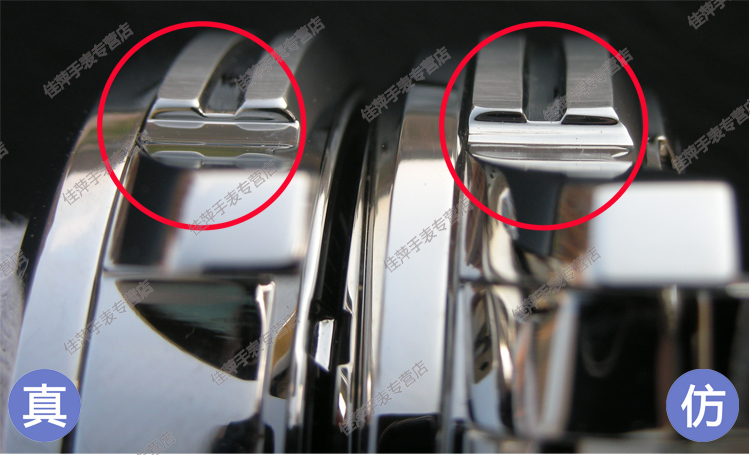

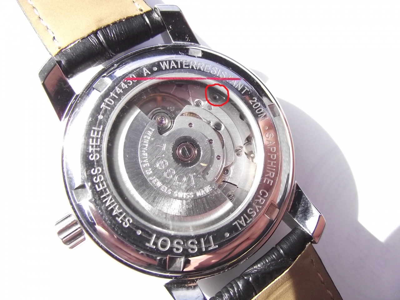

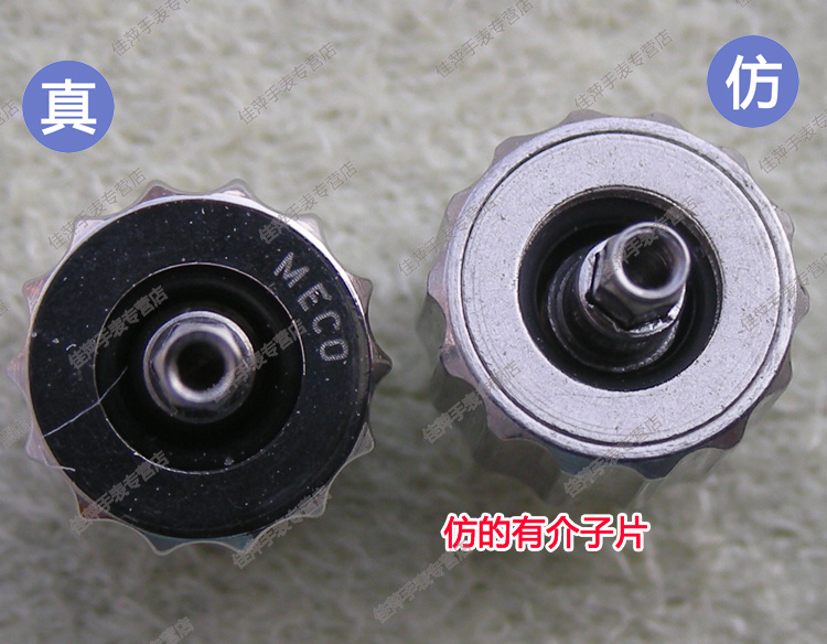

Часы покупались за 15990р. Менеджеры клялись,что оригинал,что часы проверены в "Омега-сервис". Меня смущает следующее:отсутствие винтов,которые крепят калибр,смазанная светомасса на 7 и 11 часов (там,как будто,еще сырой цифер уронили и краска смазалась),прилипшая пылинка на букве"о" в слове "Automatic",какие то отпечатки на блестящих цифрах,обработка внутренних поверхностей ушек,как напильником.Судя по этому сайту http://forums.watchuseek.com/f62/how...234250-12.html купил подделку.На заводной головке нет ни каких надписей,уши так же обработаны.Написал на сайт магазина,выслал фотки-предложили вернуть 50%. Показал часы в единственном в нашем городе магазине Tissot,продавщиц смутил только жирный шрифт на маятнике автоподзавода,по поводу циферблата сказали"Ну ведь люди же собирают". Какой смысл делать такие подделки-механизм,вроде,ЕТА, стекло-сапфир?
Ещё обнаружил: на коробке написано German,а книга о Tissot на русском. Какая то сборная солянка получается. ОБИДНО,часы понравились

А что не так? По рефу бьются, винтик забыли закрутить? Бюджетная Швейцария По мне, оригинал.

Да собственно ни какого рефа то и не было,если Вы про бирочку,а так по тому номеру,что на задней крышке то да. А винтик не один,а оба.

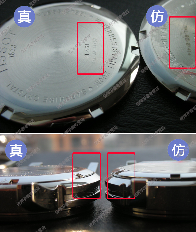

http://forums.watchuseek.com/f62/how...234250-12.html вот эта ссылка должна открываться. Мой вариант 1Б ;-).

Tolik1907, извините, но данные часы даже с монитора не внушают доверия, это явная китайская подделка. Сама заказывала за 700 руб. с Китая для ознакомления и часы оказались неплохого качества для фейка, но разницу в цене понимаете((

Сообщение от Tolik1907 Посмотреть сообщение
Подделка или..."
Уважаемый Tolik1907, Ваши Часы могут вполне быть оригинальными. Предложение магазина вернуть Вам 50% стоимости наводит на мысль, что они были отремонтированы, может даже и в "Омега-сервисе", после сдачи их обратно, купившим ранее. Все огрехи появились после вторичной "предпродажной" подготовки. Если Часы ходят нормально, то носите и радуйтесь! Все мелкие огрехи заметны только Вам, а со стороны Часы выглядят очень хорошо. Не переживайте по пустякам. Удачи!
С чего взял? (с)
это и есть реф. или артикул по-нашему

Сообщение от Arkadok Посмотреть сообщение
Если честно,то сам на это надеялся,но как же корпус и заводная головка?

Слишком уж страшный тут маятник автоподзавода...
Здравствуйте!
Я конечно не настолько опытен, как коллеги, которые высказывались выше, так как в основном занимаюсь чтением форума, а не комментированием, но смею предположить, что часы являются оригиналом
Главная причина, что часы скорее всего были refurbished, то есть Вам их продали после гарантийного ремонта, о качестве которого я могу рассказать очень много. При этом магазин продавец мог даже и не знать об этом.
Этим грешат любые поставщики, особенно когда часы приходят по серым схемам.
Тот факт, что магазин решил возместить Вам 50% стоимости говорит о том, что они ничего не заработали и по сути будут разбираться со своим поставщиком за причиненные убытки.
Если часы ходят и работают, то выбросьте из головы всякие дурные мысли о том, что с часами что-то не так. В конце концов, я думаю, что 14-дневный срок возврата и обмена никто не отменял и Вы имели полное право отказаться от сделки, но Вы по какой-то причине делать этого не стали.
Так что возрадуйтесь, что Вам достали хорошие часы с 50% дисконтом.
