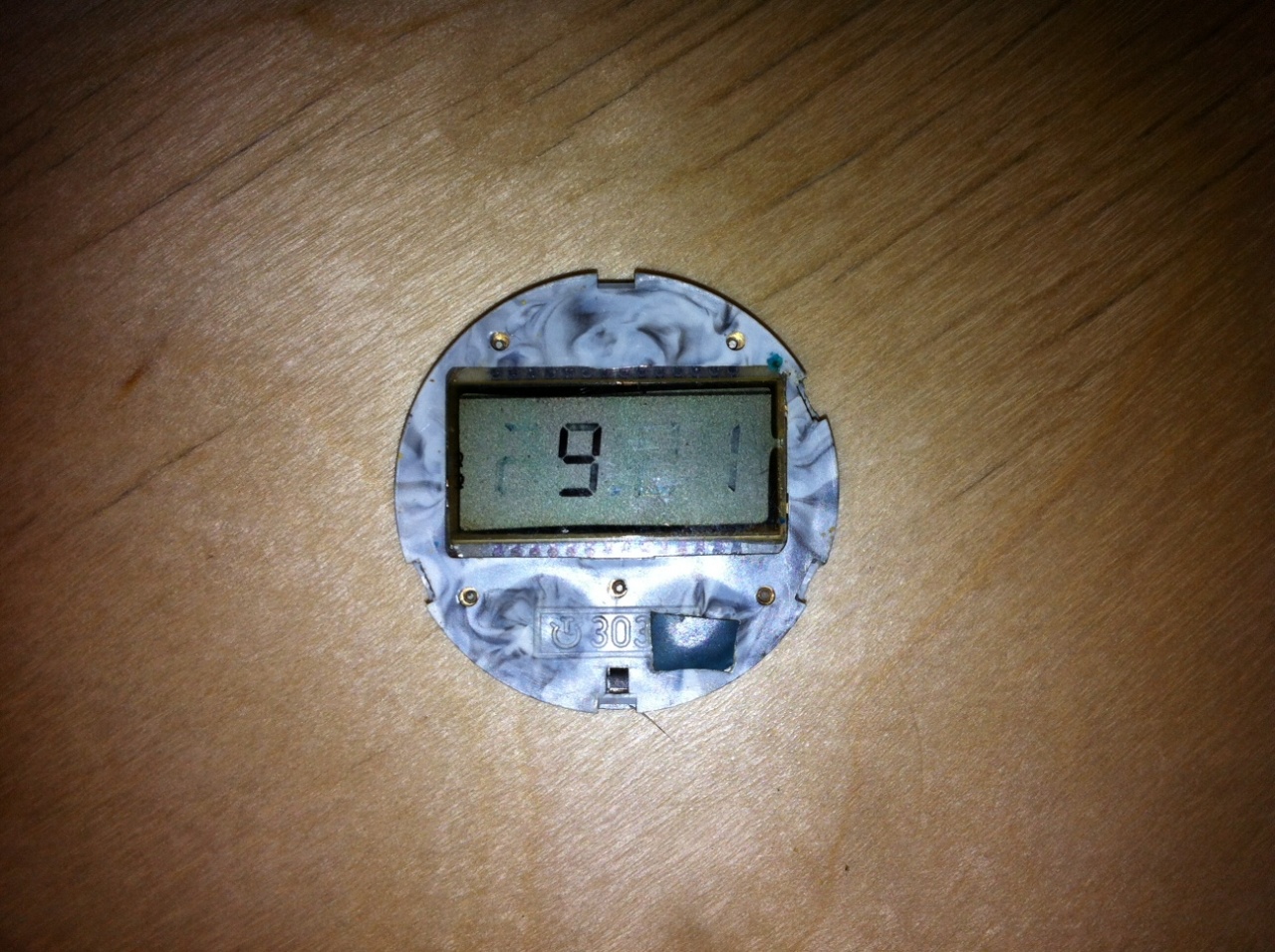

Есть ли надежда что эти часы Электроника работают?
Попались вот такие часы, вставил сегодня батарейки - на дисплее что-то невменяемое, иногда меняется но на цифры не похоже. На кнопки не реагируют. Контакты внутри все почистил, дисплей от платы не отделял. Плате каюк? Прошу прощения за качество фото.
остав как есть на день два!есть вариант что оживут,шансов 20% из 100

порпробуйте кварц поменять

Менять кварц, не поможет - плата сдохла. У этих часов 9 из 10 плат дохлые.

Согласен с siealex. 1-я версия, однако...

Первая имеется в виду с двумя батарейками? Их в свою очередь было две, и летит именно вторая...

Да нет, я имею ввиду как раз Э5-204 1-й версии (конечно с двумя батарейками, а как же без них ).

Из двух 204 первой версии две оказались рабочими. Повезло?

Скорее всего, да. У меня где-то из 8-ми рабочими оказались только 2 модуля.

Спасибо всем откликнувшимся, кварц на досуге все таки поменял - ситуация, как и предполагал Sialex, не изменилась и часы пошли отдыхать в ящик. Может подвернется такой модуль, оживлю - корпус в хорошем состоянии.
