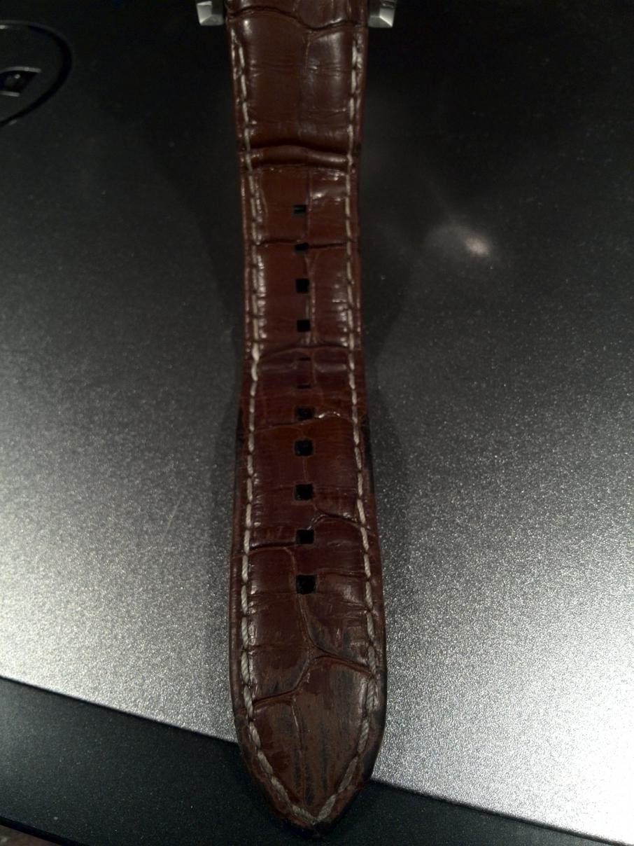

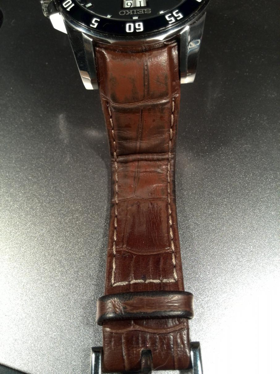

Доброго времени суток, форумчане.
Делюсь своей печалью, а именно за пол года пришёл в негодность ремень на Seiko Sportura SNP055P2.
Часах не плавал,ремешок не мочил и тут такое... Просто месяца через 4 после покупки начал облезать ремень. Был неприятно удивлён качеством
В поисках замены столкнулся с трудностью подбора ремня, так как размер - 21мм и в оригинальном ремне края закруглены и прилегают вплотную к корпусу.
На просторах ebay оригинала не нашйл, а выбор из аналогов оказался более чем скромен!
В итоге выбор сводится:
1. http://www.ebay.com/itm/301299961842...%3AMEBIDX%3AIT
он как мне кажется сугубо спортивный, но за то будет в плотную прилегать к корпусу.
2. Прямые ремни:
http://www.ebay.com/itm/170889149611...%3AMEBIDX%3AIT
и
http://www.ebay.com/itm/170889149724...%3AMEBIDX%3AIT
Пока не не могу придти к мнению чем пожертвовать.
Делать часы полностью спортивными или переходить на прямой ремешок.
Прошу вас дать совет. Или ещё какие нибудь предложения.
Сразу скажу, что потратить на смену ремня готов не более 100$.

Берите чёрный с красной строчкой. там кожа помягче и не облезет так быстро как из имитации крока. Да и подходит он гармонично к часам.
Перед установкой смажьте его хорошо маслом джонсонс бэби, а потом как впитает всё устанавливайте.
И потом где-то раз в полгода смазывайте маслом джонсонс бэби, ну или по мере надобности. Масло значительно продлит срок службы ремня.

Такой дизайн ремня называется Леонардо. Решающим при выборе ремня будет торец часов. Если торец обработан, (полировка, сатинирование) то можно ставить как вы выразились "прямые" ремни, нет - желательно Леонардо.

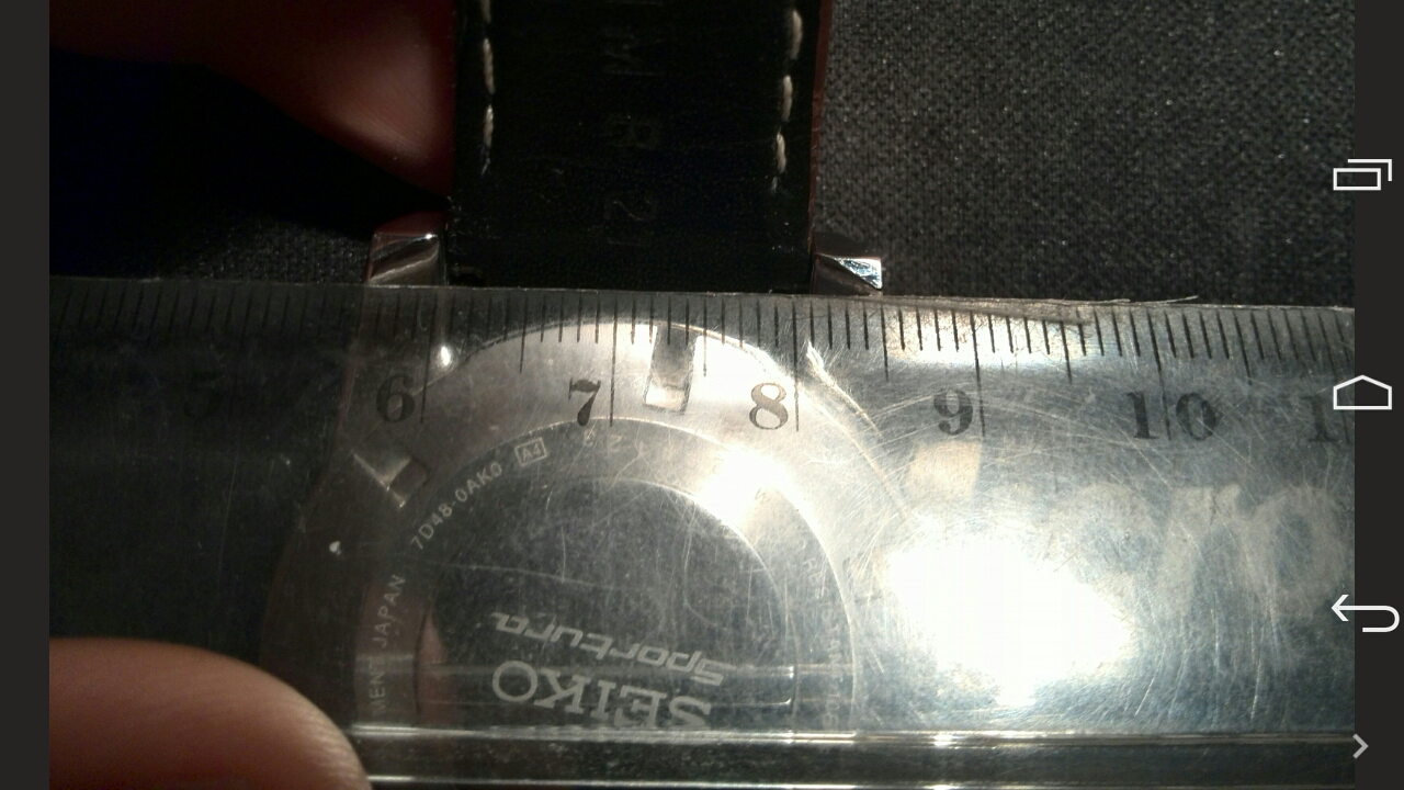

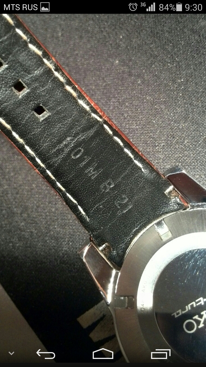

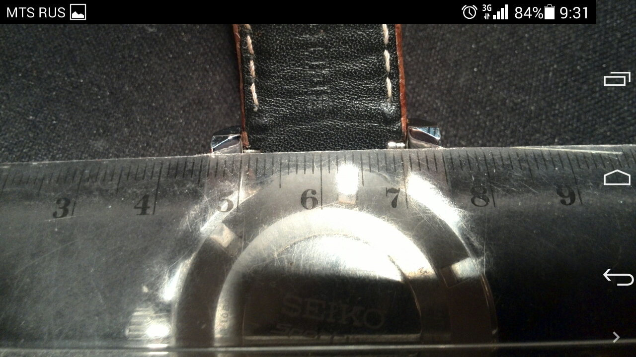

На счет красной строчки тоже есть сомнение..
А вот на счет 21мм так это странно. Инструментов специальных нет, просто приложил линейку.
+ за 21мм говорит маркировка на родном ремне.
JohnDow, но если вы говорите что 20мм тоже проходят, то выбор значительно расширяется. И ваш вариант очень симпатичен! Где вы покупали?
Ps. Как раз на первой фотографии по вашей ссылке видно, что 1мм не хватает.

Хм... После Ваших слов о иаркировке 21 мм на самом ремне, я что то усомнился.
Да, у меня часы такие же, но были на металлическом боаслете. Неужели они делают разные корпуса для металла и кожи?
В общем тогда так... Найдите все же штангенциркуль и померяйте точно.
Если все же 21 мм, то Леонардо и Медичи Вам не подойдут, так как они бывают только 20 и 22 и внутри у них пластиковая вставка. 22 натянуть не получится, а 20 будет болтаться.
Зато прямой ремень, в том числе и мой, можно брать 22 мм и с натягом вставить.

Короче дело такое... я облажался. Между дужками действительно 21 мм.
Но я этого не замечал до этого разговора. Поставил ремень 20 мм и не парился
А сейчас пригляделся - действительно зазорчики есть. Теперь буду мучиться )
