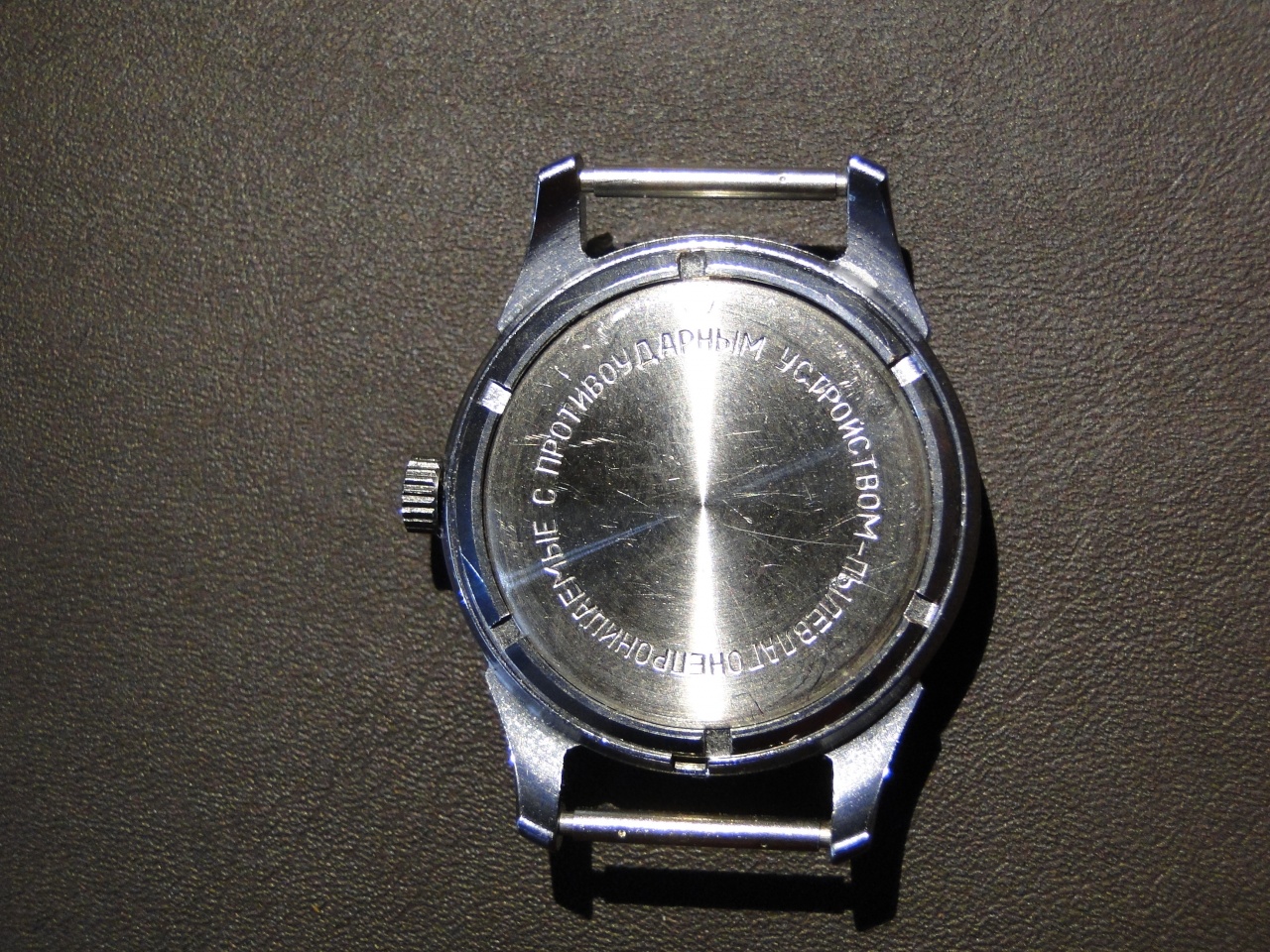

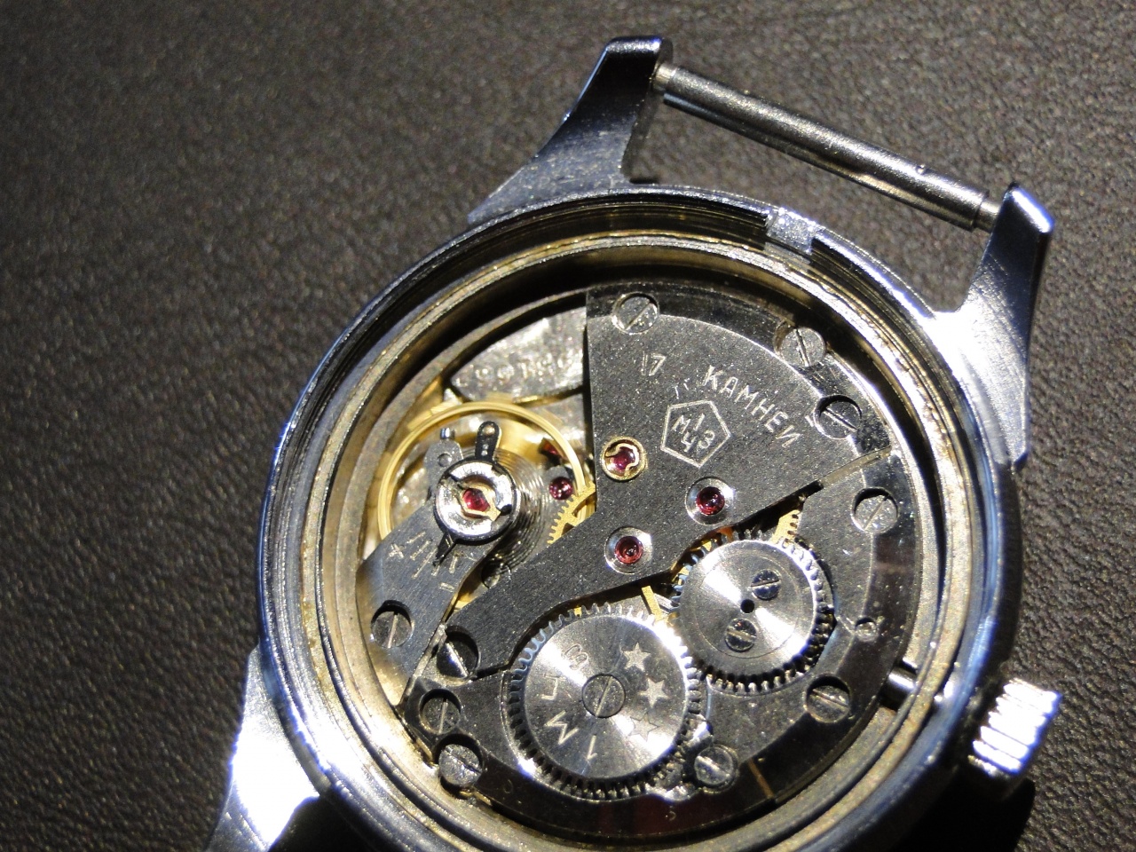

Вот такой экземпляр у меня появился:
Смущает секундная стрелка - по ощущениям хотелось бы золотую или красную. Или чёрную? Есть спецы по Кировским, какая секундная стрелка тут должна быть?
А от сомнений по стрелке стали одолевать сомнения и дальше... Мнение специалистов - что ещё не так в этих часах? С ЗГ понятно, новая. Крышка?

Ну кроме стрелки, тут корпус включая совсем левую зг, от часов ПЧЗ. Так что от Кировских тут точно только... циферблат. Обычно в Кировских стоит 2408 на 16 камнях. Тут 17 камённая версия...

Ну кроме стрелки или даже стрелок, тут корпус включая совсем левую зг, от часов ПЧЗ. Так что от Кировских тут точно только... циферблат. Обычно в Кировских стоит 2408 на 16 камнях. Тут 17 камённая версия...
А чей это корпус, есть информация?

Да мог быть от разных марок: Победа, Ракета или например Старт:

Тогда может
Этот корпус подойдёт к этой Ракете?
Скорее ей подойдет из сообщения №4...

Значит, этот корпус (в котором Кировский цифер сейчас) от Победы?

Часы полная котлета. Корпус от Маяка или Старта, машинка от Столичных или Спортивных, а остально х.з. от чего. Кировские шли на 16 камневых машинках без инкаблока в корпусе "краб".

Да не путайте вы человека. Корпуса одинаковые. Да, к Ракете вполне подойдёт:
А стрелочки (сам удивлён!) скорее всего правильные:
Вообще то я думал что там должны быть такие:
