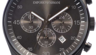

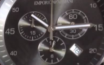

Добрый день!
Я собираюсь приобрести Armani AR5889.
Я прекрасно понимаю, что многие скажут о них, но тем не менее, мне они очень по душе и цена на них очень интересная для меня.
Проблема возникает в том, что я заметил одну странную особенность и мне нужна консультация.
В интернете бытуют разные фотографии этих часов и на них разные дополнительные циферблаты.
Крайне сложно найти информацию о них, поэтому, может быть кто-то на форуме знает, с чем связаны эти отличия? Может быть, дело в серии\годе выпуска?
Еще мне попадалась версия с полностью белыми стрелками.
Кстати, разница не только в дизайне рисок, на одной из версий размечены два циферблата на 60\30, а один на 24\12.
Почему так?
Заранее большое спасибо!

В одних стоит механизм Miyota 0S20 или JS25, а в других Ronda 5030.D - отсюда и разница в разметке. Иногда туда еще могут поставить Seiko VD53, что в рамках одной модели с одним рефом выглядит более чем странно и нелепо. Производятся эти часы в Китае по OEM/ODM-заказам, так что владелец торговой марки особо не заморачивается ни спецификациями, ни чем-либо еще. Да и подделок на эти модели продается не меньше, чем оригиналов. В общем, данная марка (как часовая) - полная ерунда.
