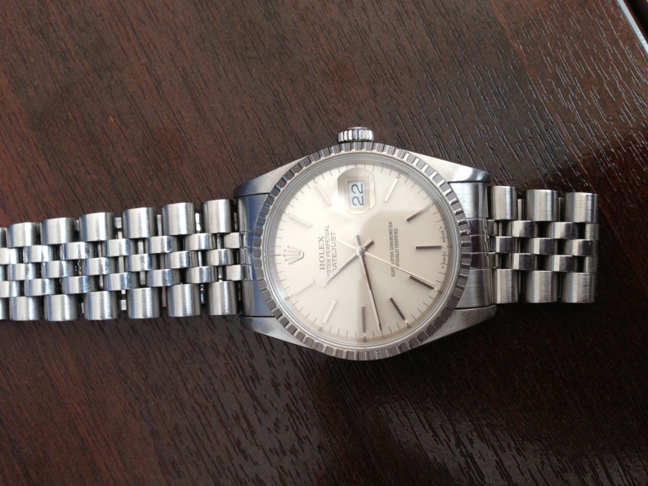

Добрый день.
Три месяца назад захотелось Rolex и как раз на форуме продавался не очень дорого (60 т.р.). Купил, чтобы понять - нравятся или нет, так как до этого был поклонником Марисов Лакруа, Лонжинов (среднего ценника).
Не сильно морочился точностью хода, наслаждался самими часами, красивые, легкие, но стал замечать - отстают, на 16 секунд в день. Для Rolex это много, судя по отзывам о точности хода.
На браслете S11, на стекле корона (правда поймать не смог), при настройки времени, если кручу головку от себя, то стрелки по часовой стрелке перемещаются. По формальным признакам - оригинал.
Как быть? В мастерскую? Или фейк?

Скоро подтянется тяжелая артилерия, но я бы в мастерскую заехал. Причем, еще до покупки, следовало это сделать!

Судя по браслету - конец 1993 года. Никакой короны на стекле быть не может. Отнесите на репассаж и все будет ок.
Тем не менее корона есть. Это говорит, что стекло менялось?
Спасибо за совет, съезжу в Секунду на днях.

Заедьте в мастерскую Андрея Кубасова. Отзывы и координаты есть на форуме.
Однозначно

Прочел, что если стекло менялось - то должна стоять буква S под короной.
Сейчас с коллегой смотрели через лупу - буквы нет.

По фото, "реквизиты" на месте. В мастерскую желательно: убедиться на 100% и проверить технические параметры - точность хода и герметичность на аппаратах. В нормальной мастерской это бесплатно.

Вообще, по всем признакам на фото- никак не фейк, а уж что у них там внутри и ковырялись ли в них- только мастерская Вам в помощь, авось все будет ровно!

Отнес к Кубасову.
Вышел сам Андрей, посмотрел часы, довольно долго общались, выясняя все детали.
В итоге взяли на диагностику.
Вердикт такой:
Часы после сильного удара, стекло менялось не в авторизованном центре (но стекло родное), грязь под стеклом, залиты смазкой, запотевание, герметичность не нарушена, срок ремонта три недели
Оставил на ремонт.
Сейчас часы на мне, точность в 0, сделали мягкую полировку, как новые.
Спасибо мастерам и вам,коллеги, за помощь.
