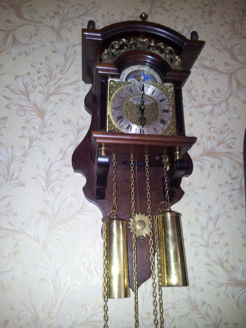

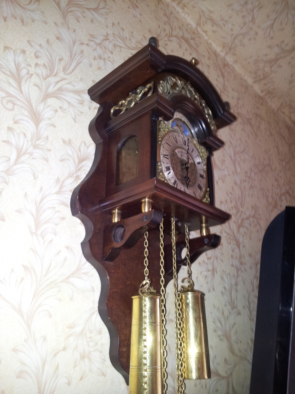

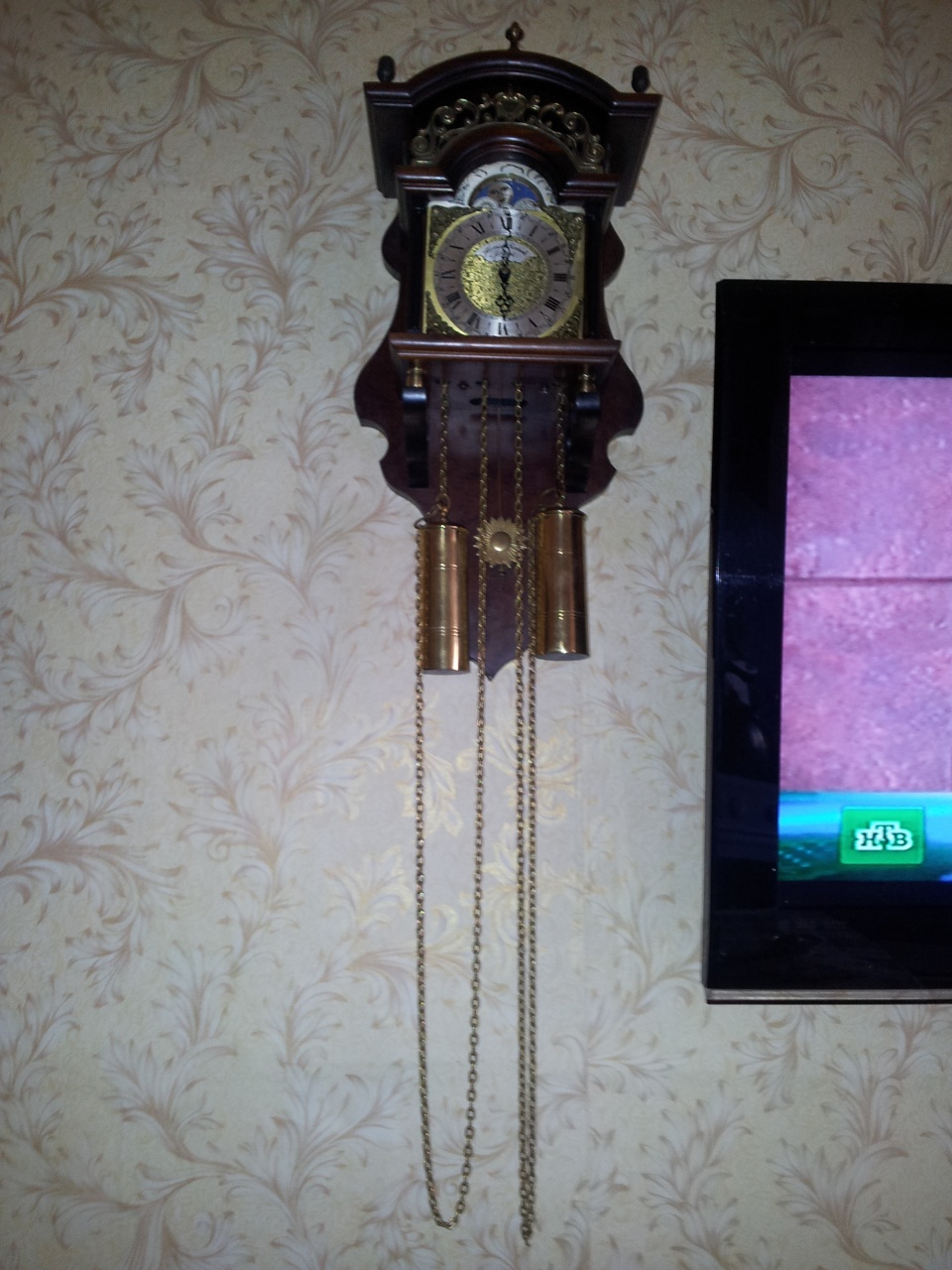

Здравствуте! Имеются часы(фото в приложении). Корпус частично покрыт чем-то вроде пластика, остальное дерево. В районе маятника(за ним) было помутнение, как-будто грязными руками заляпали. Решил протереть влажной губкой и оказалось, что этот пластик(или плёнка какая-то) покрыт чем-то. Так вот, это что-то пошло разводами, вслед за губкой и на ощупь было липкое, потом быстро засохло и поверхность стала мутная и не отражает свет.
Вопрос: Подскажите, чем это могло обрабатываться и как восстановить поверхность до лёгкого отражения света, как и было.
Заранее всем спасибо.

Для начала попробуйте относительно детские средства вроде Шуманита. Любой жир убирает достаточно эффективно и не портит поверхность.

У меня точно такой же "Голландец" покрыт нормальным обычным лаком, никакого пластика там нет, ничего моющими растворами не стирается.Нормальное тонирование под орех, лак-морилка...

Честное слово! Покрыто какой-то ерундой, которая при воздействии с водой(руками какое-то время) начинает расплавляться и поверхность становится мутной, от рук остаются отпечаки пальцев. Потом быстро засыхает и если полирнуть блестит, как и надо. Я думаю это какой-то бывший владелец сумничал. Может это что-то типа воска?
Сообщение от dmvt1 Посмотреть сообщение
dmvt1
А подскажете, что такое Шуманит? Им можно всё это безболезненно убрать, а потом просто покрыть аккуратно лаком?
Спасибо.

Шуманит просто вещь! Моментально, без потерь всё оттёрлось. После этого сверху мебельной полиролью и корпус как новенький! Огромное спасибо за подсказку, никогда о нём неслышал!
P.S. На пробу плиту на кухне за 10 минут привёл в первозданное состояние
