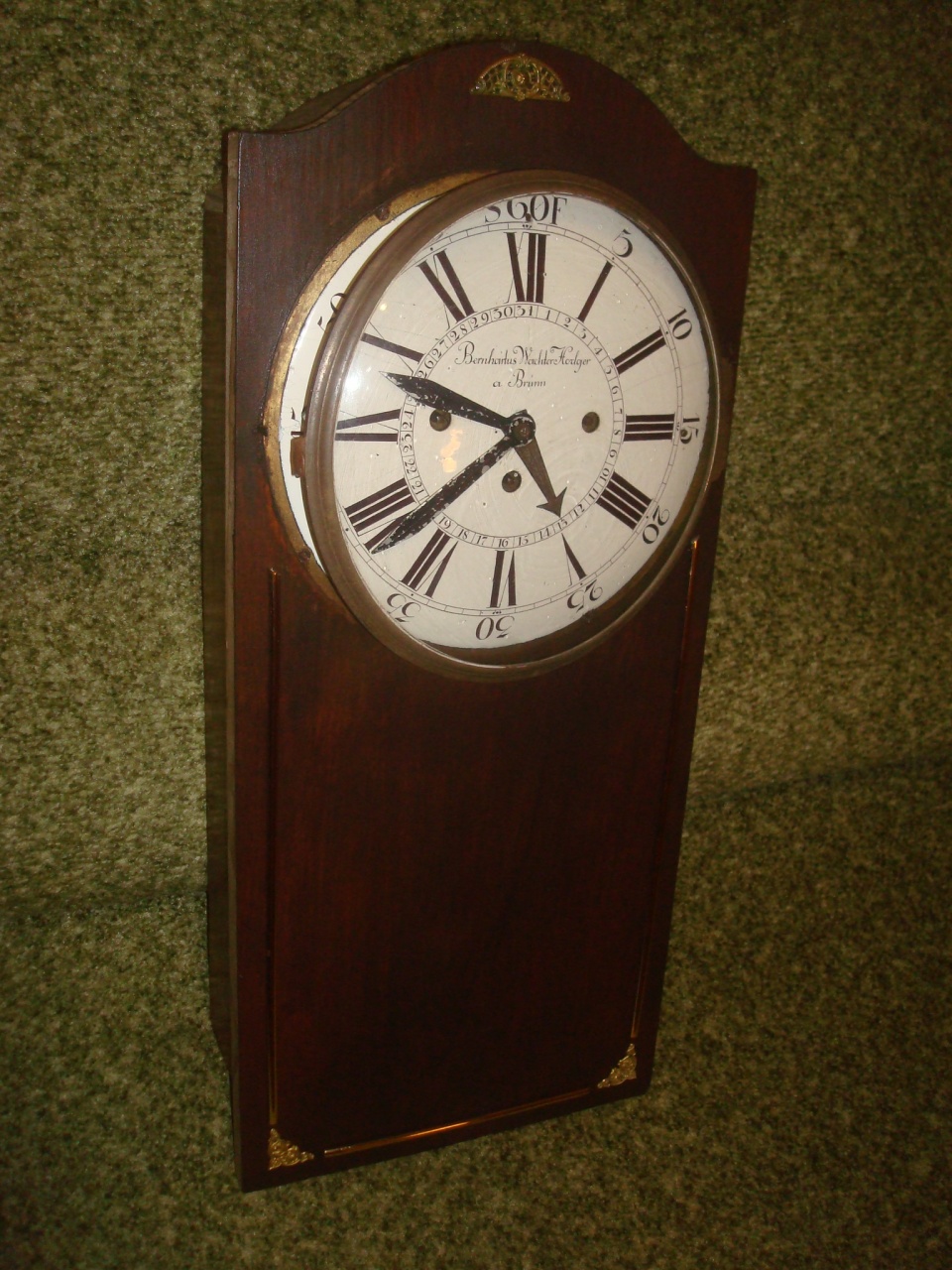

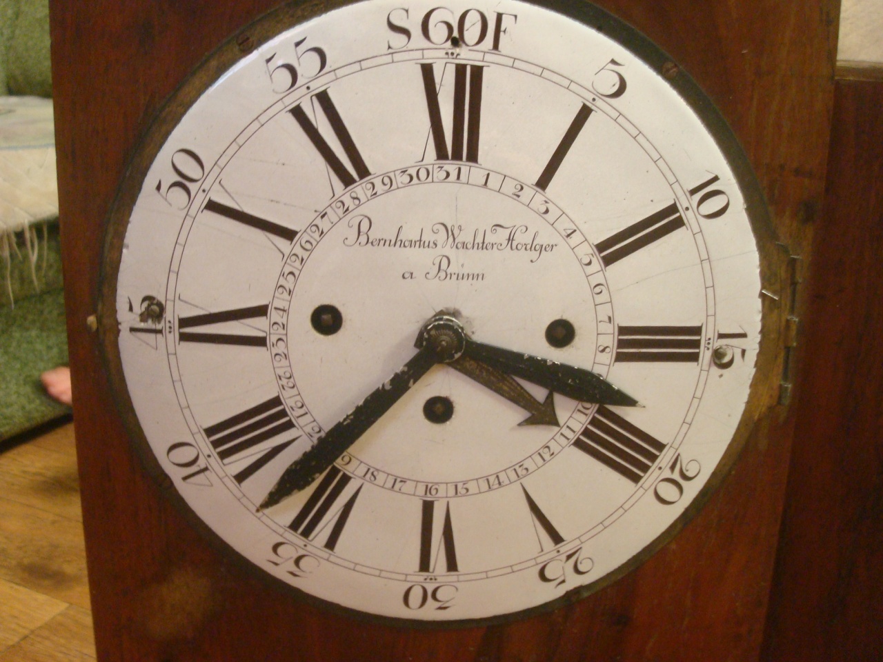

Старинные четвертные часы с календарем.

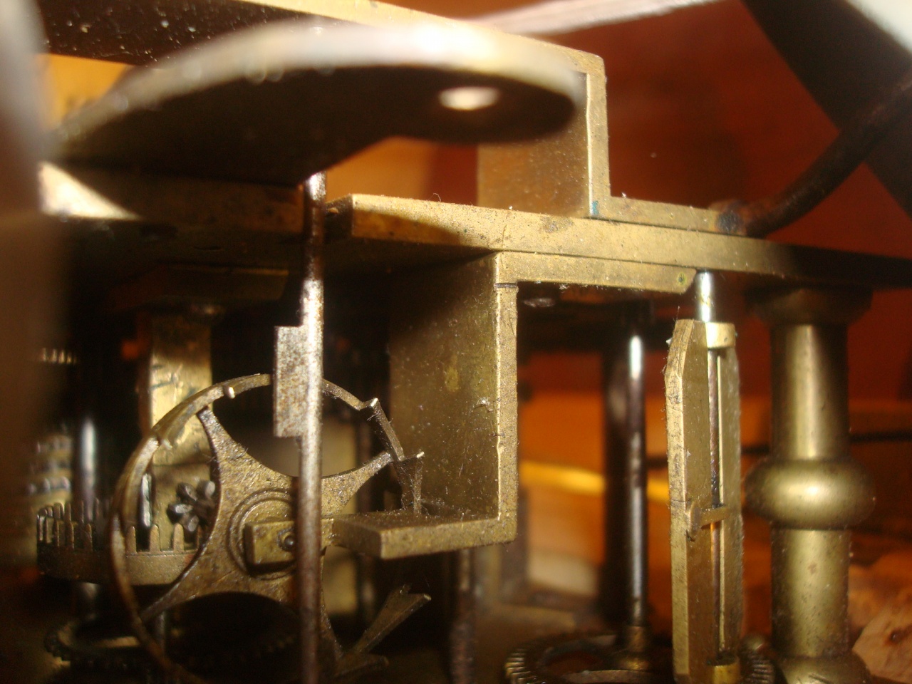

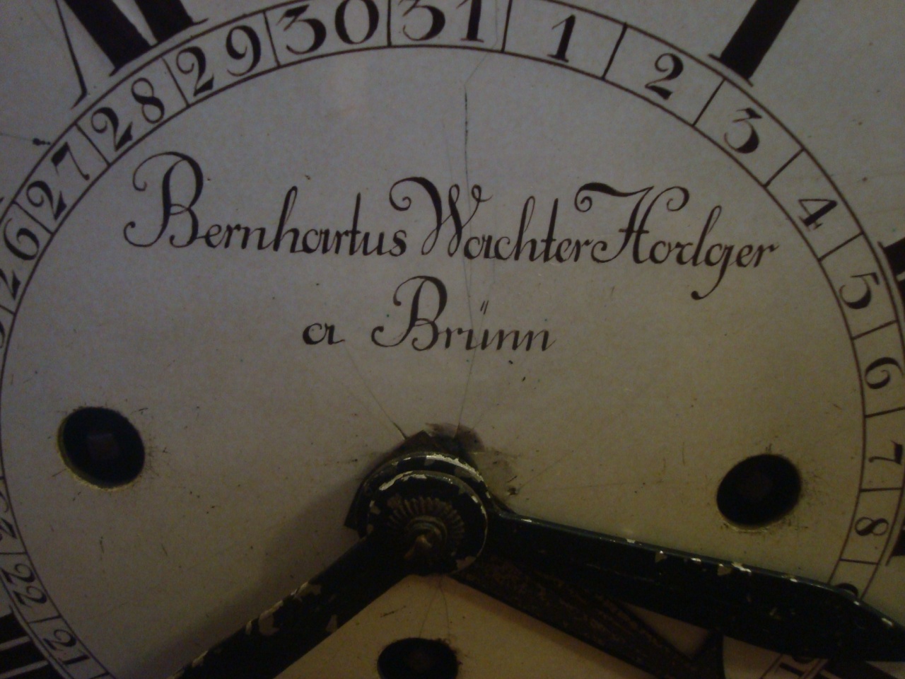

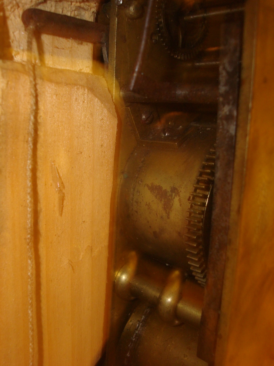

Приветствую всех участников форума! Нужна Ваша помощь в опознании данных часов. Корпус новодел и его фото я не делал. Механизм без клейм, только надпись на циферблате. Часы только сегодня попали ко мне и при выставлении сразу пошли. Бой полностью рабочий и ход тоже. Если понадобятся дополнительные фото - предоставлю. Диаметр циферблата 24 см, размер механизма 135х165мм. Спасибо!

По мастеру народ подскажет. Англия, рубеж 18-19 в - так видится судя по конструкции механизма.

Добрый вечер, Игорь!
Это прекрасный редчайший фузейный механизм от настенных часов австрийского производства, середины-конца 18 века. Австрийский город Bruenn ныне зовется Брно и находится на территории Чехии. Увы, по мастеру пока ничего не нашлось.
Корпус этих часов был выполнен изначально из дерева и вызолочен, имел форму несколько напоминающую форму французских часов-картель. Вот достойный пример:
http://www.cedricdupontantiques.com/details/itemID/762/
Или вот более поздняя реплика, но сохранившая внешнее оформление оригинала:
http://www.christies.com/lotfinder/c...2-details.aspx
А вот вашего же мастера (пишут, что конец 18 века):
http://www.christies.com/lotfinder/l...jectID=3631836
Вам теперь надо искать хорошего резчика по дереву ))

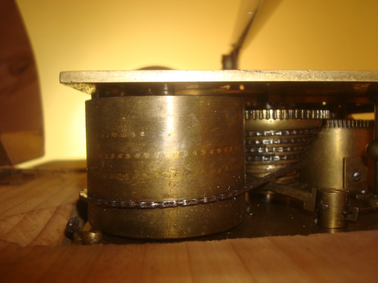

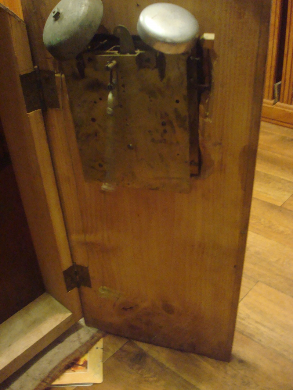

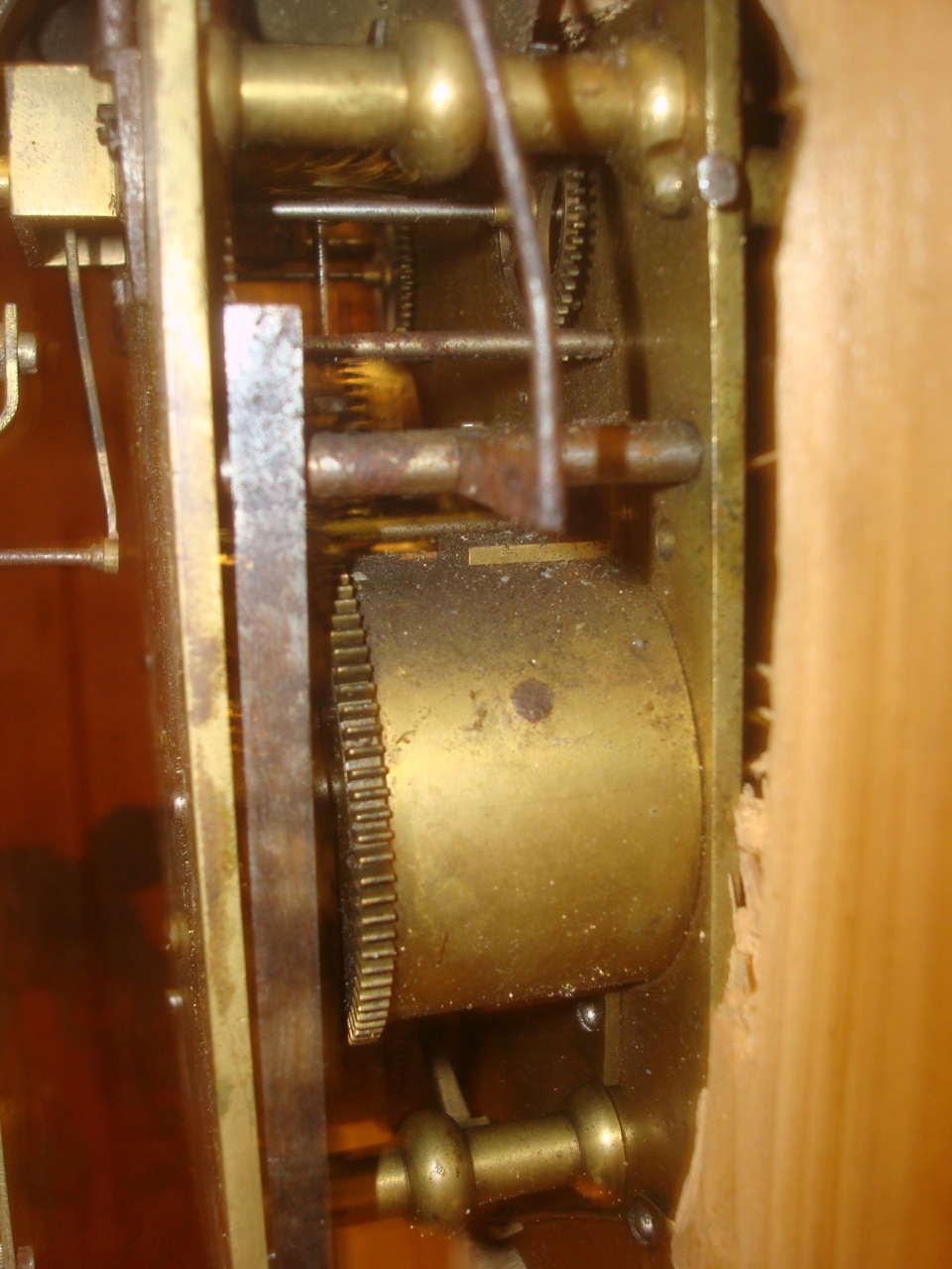

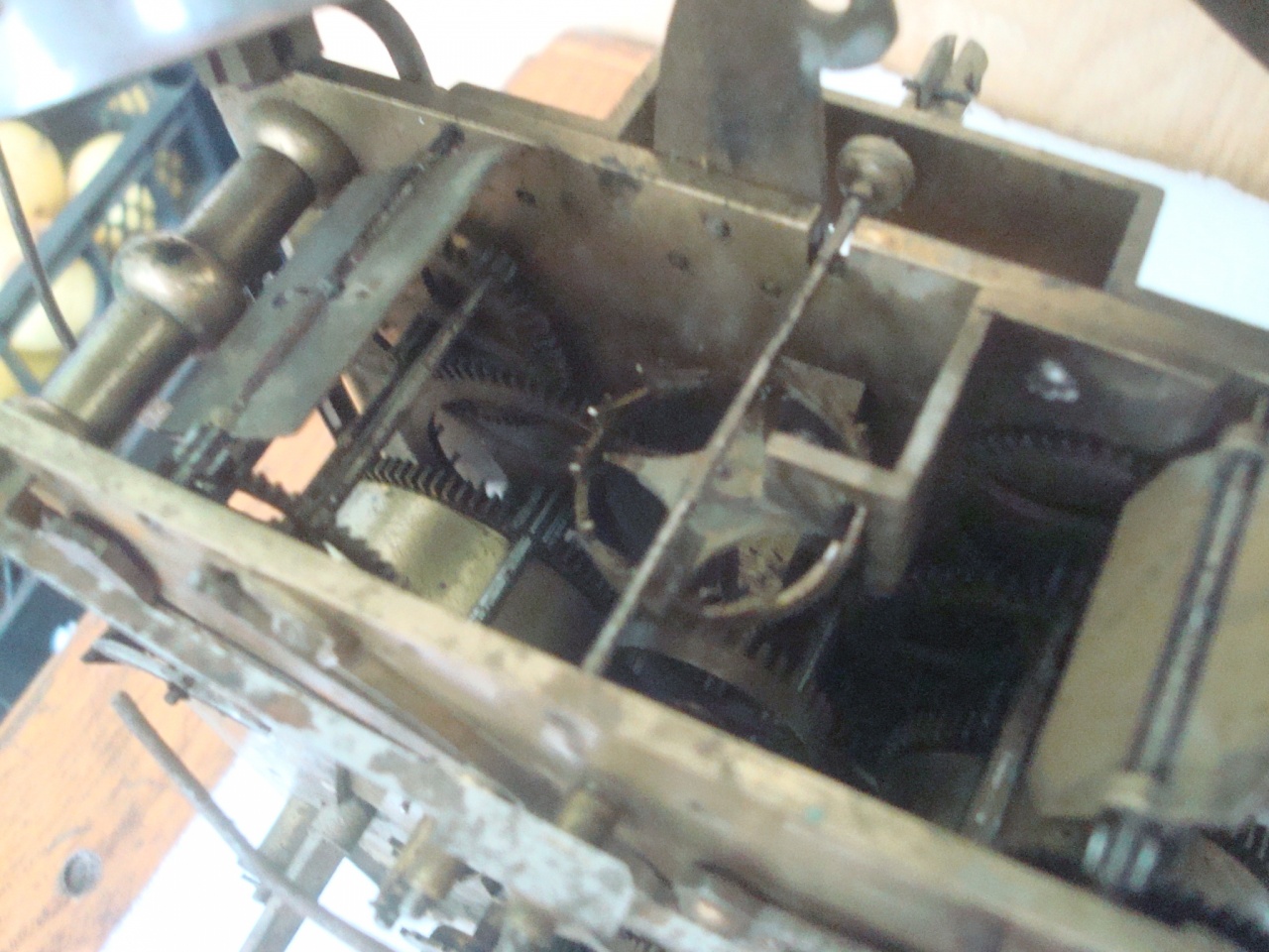

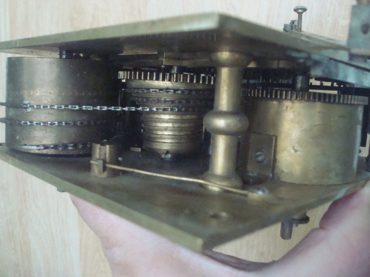

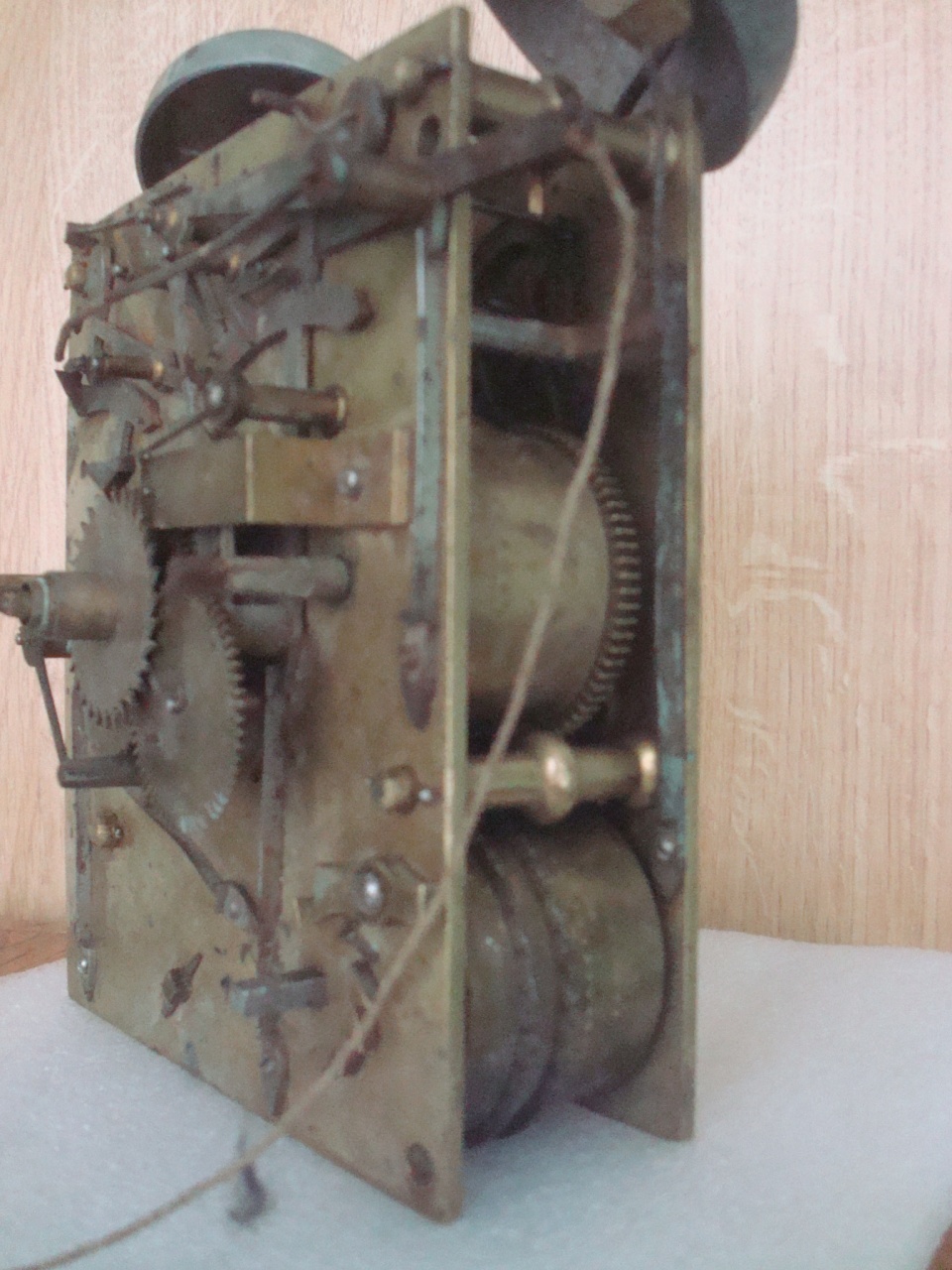

Здравствуйте! Вот как выглядит сам механизм. Вес 2.7 кг. Никаких надписей нет.

Игорь, отличный механизм! Износа не видно, все в норме! Сделать ему химическую баню и он заблестит своим родным золочением.
Из реставрационных работ по нему вижу только необходимость восстановления устройства регулировки хода: изначально через верхнюю часть циферблата и кронштейн на задней платине проходила ось c намотанным одним концом нитяного подвеса. Второй конец был закреплен на держателе подвеса, через него же проходила петля (также сделано на французских каминных часах, см картинку, только в случае каминников регулирующая ось не сверху расположена, а сбоку).
По поводу корпуса: есть вероятность, что идеально подойдет один из корпусов от шведских настенных часов-картель середины 20 века, они недороги, но их корпуса сделаны из натурального дерева по старой технологии, по сути, разницы с оригинальным корпусом, в котором некогда находился этот механизм, просто нет. Главное, чтобы совпал диаметр (у шведов он бывает разный, от ~19 до 23 см) и глубина полости под механизм (вот тут может быть засада).

Спасибо! Имеется и кронштейн и отверстие в циферблате! А пока механизм находится в данном корпусе с самодельными стрелками, но с родным выпуклым стеклом в бронзовой рамке.

О, отлично, даже стекло есть! Это огромный плюс в деле реставрации этих часов - такую рамку со стеклом крайне трудно найти\подобрать.
