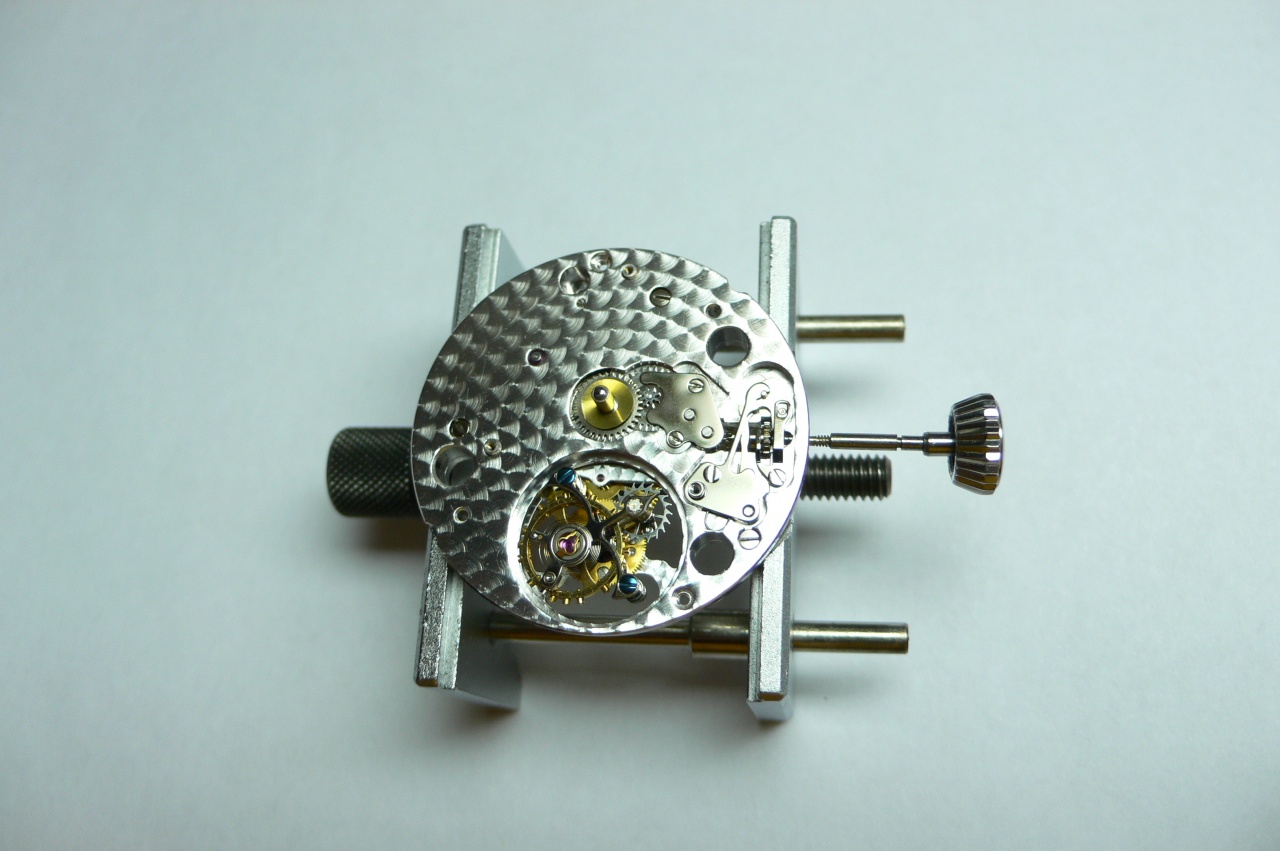

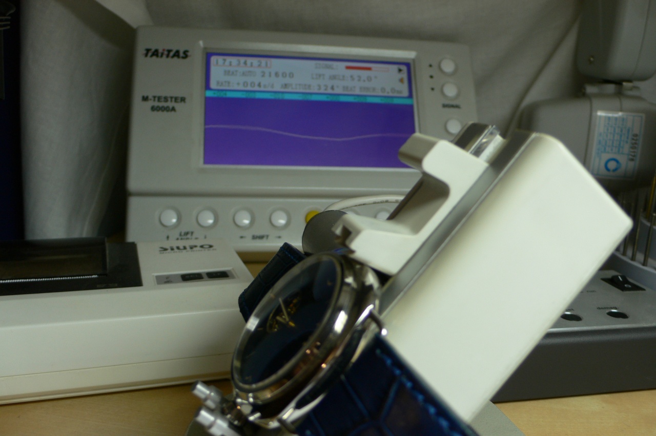

полтора года назад купил для тестирования такие часы,носил очень редко.
когда только получил амплитуда была за 300 градусов,через 1.4года уже была 180-200-запас хода уже не тот и точность не очень-пришлось перебрать.
не очень удобно разбирается,трудно настраивается.
но не хуже швейцарских марок удалось настроить
головкой вниз под 300
цифером вверх 340-350 градусов
так что раз в два года точно нужно будет профилактику делать

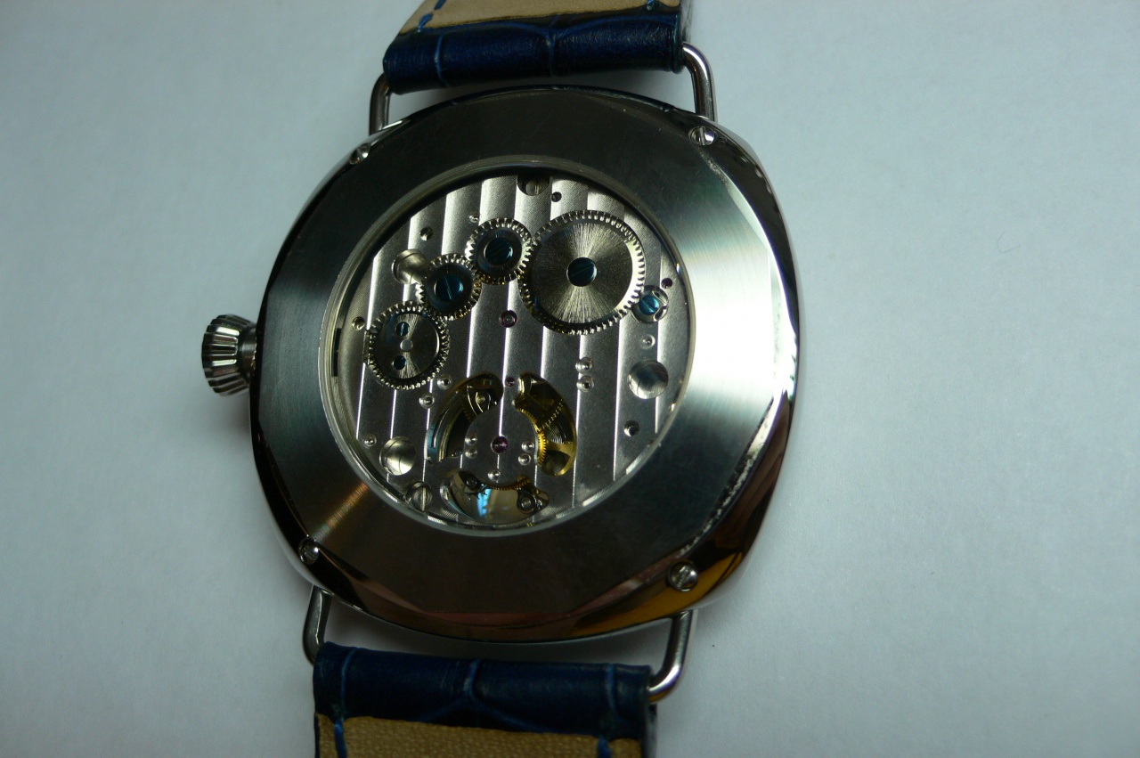

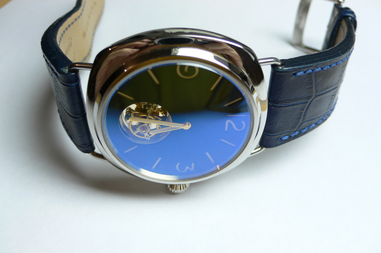

Старый 17.03.2013, 23:48
Аватар для ДИМ&КО
ДИМ&КО ДИМ&КО вне форума
Регистрация: 07.02.2010
Адрес: МОСКВА
Сообщений: 2,639
Сказал(а) спасибо: 7
Поблагодарили 825 раз(а) в 483 сообщениях
фото

Кстати вопрос к ТС,- а вам случайно очень приятный и открытый продавец не сказал, кто и где вам будет обслуживать sea-gull. Есть ли у продающих какой нибудь сервис? Или вы их будете обслуживать в любой мастерской? А если вдруг запчасти надо? По отзывам слышал, что у sea-gull есть проблемы с сервисом даже в китае.
Кстати о самом турбийоне sea-gull у меня впечатление хорошее. Приносили в ремонт после сильного удара - только стрелки отпали, может конечно клиенту повезло. Тестировал часы, по показателям многие швейцарские турбийоны могут позавидовать. На приборе в вертикальных позициях 0 +5 с/д вообще без синусоиды линии и около 300 градусов. В горизонтальных 0 +2 и градус 320.
Я не верил что часы китайские. Клиент постоянный, с тех пор (около трех лет) с этими часами не приходил, наверно все в порядке.

Сообщение от ДИМ&КО Посмотреть сообщение
А почему у Вас так плывет ход? Что-то с колесной системой?
Старый 19.03.2013, 03:59
Аватар для ДИМ&КО
Адрес: МОСКВА
Сообщений: 2,639
поставьте обычные часы(даже хронометр) на прибор и крутите их.оборот в минуту-и все поймете
