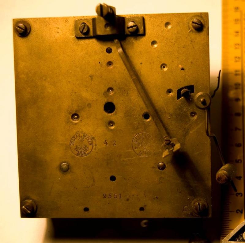

1875 - С этого года на механизмах дополнительно помещалось изображение MEDAILLE d'OR (франц.) – золотой медали, присужденной Беккеру.
Изображения
Тип файла: bmp GB.bmp (455.1 Кб, 15165 просмотров)

Добрый день, интересно было бы определить дату механизма с низким номером и буковкой "Д", к сожалению в наличии только механизм без всего остального

Тема, созданная Игорем (clockclub) получилась, к сожалению, немного обделенная информацией для самостоятельного изучения вопроса, но мы, думаю, это наверстаем.
Механизм этот был выпущен на фабрике GB в г. Фрайбурге, район Силезия довоенной Швейцарии (Freiburg/Schlesien, ныне территория Польши). Произведен он был вероятнее всего в 1926 году, после того, как Junghans взяли контроль над производственными мощностями GB и полностью прервали старую систему нумерации, начав свою, новую, притом только на некоторых типах механизмов.
Буквой Д механизм, скорее всего, был клеймен уже в Советской России при сборки каких-то часов. В 20-е годы советская промышленность еще не производила аналогичных собственных механизмов и была вынуждена их закупать за границей.
Олег.

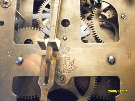

часы G.B.
Часы Густав Беккер,но номера нет,хотелось бы знать когда и где изготовлен.

Сообщение от nnebusov1 Посмотреть сообщение
Приветствую!
Часы выполнены в корпусе "Берлинер" с открытым маятником, по стилистике - эклектика или, как еще называют, "историзм". Корпус оригинальный каталожный, разве что навершие, понятное дело, отсутсвует. Маятник выполнен в стиле "модерн", что несколько диссонирует со стилистикой корпуса, но это нормальное явление для GB, они позволяли дилерам "мешать" корпуса и аксессуары по вкусу клиента.
Механизмы такого удешевленного типа (с прорезными платами) без серийного номера GB начал производить в 1909 году, в то время как конкуренты (Юнганс, Мауте, Кинзле и тп) вовсю штамповали их уже начиная с ~1900-го. У GB было два типа таких механизмов:
Первый, с цельно-точеными трибами маркировался якорем GB и надписью Silesia и производились только на фабриках в г. Брауно (Braunau) в Богемии с 1909 по 1926 год (когда Юнганс взяла контроль над активами GB и прекратила выпуск часов GB на этой фабрике).
Второй тип механизма имел цевочные трибы и производился на фабрике в г. Фрайбург (Freiburg) в Силезии (ныне Свободица, Польша) с ~ 1912/13 по 1932 год, в 1932 г. и эта фабрика была закрыта. Такие механизмы, производимые в Фрайбурге не имели надписи Silesia в логотипе под якорем.
Интересно, что передняя платина этих удешевленных механизмов всегда была прорезной, а вот задняя иногда были и сплошной и только частично прорезной.
Судя по тому, что у ваших часов механизм с надписью Silesia, можно утверждать, что часы сделаны на фабрике в г. Брауно в период с 1909 по 1926 год.
В каталогах GB 1909-1912 годов на страницах аксессуаров присутсвует фото линзы маятника этих часов.
Стиль циферблата тауже говорит о раннем годе изготовления.
Я бы предположил, что часы были изготовлены в период с 1909 до первой мировой, т.е. до 1914 года.
С ув.
Олег.
