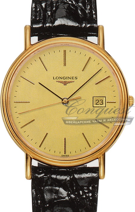

Здравствуйте! Не получается установить дату в часах L4.790.2.32.2. В положении №2 заводная головка прокручивается и дата не двигается. в положении №3 уже подводятся стрелки. как быть?

Сообщение от OlgaF Посмотреть сообщение
Крутите на себя во втором положении?

крутила в этом положении и от себя и на себя. толку нет. может, я не точно в него попадаю. но в 3-м стрелки подкручиваются нормально. а в этом промежуточном только прокрутка идёт и всё.

Попробуйте перевести дату стрелками, через полночь. Стрелки остановите на 04_05 утра, и попробуйте перевести дату во втором положении, на себя. Если дата снова не переводится во втором положении, то необходимо отнести часы в сервис -- самостоятельно вы не отремонтируете.

Можно и позже, но в это время гарантированно дату не сломаете. У перевода даты вручную есть ограничение на перевод -- не рекомендуется переводить дату во втором положении з/г в период с 20-00 по 02-00 (03-00) часов.
пс.
Не в 4 часа 05 минут, а ставите стрелки на 4 часа, на 5 часов...

ну, хоть и не в 4-05 утра надо было переводить, но Вы знаете, меня как раз сегодня ночью кот разбудил в 3-55, дала ему нагоняй и заодно, раз уж встала, дату попробовала перевести))) огромное вам спасибо - всё получилось))) и вот откуда кот знал про время? видимо, он на счет меня всё чует и понял про 4-05 утра буквально...
