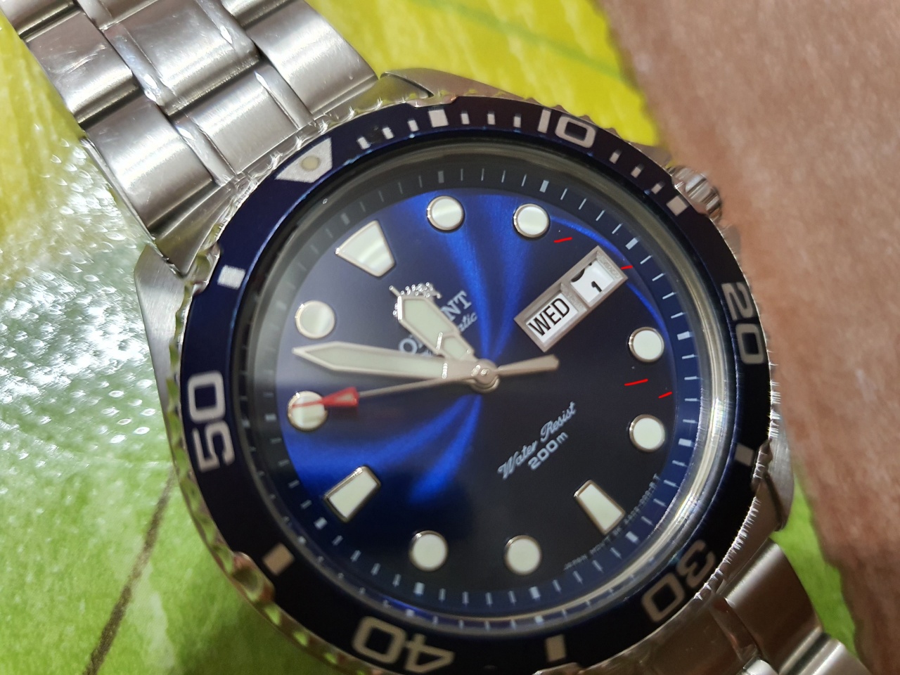

всем привет
делал макро фото часов, заметил несколько небольших вроде как соринок на циферблате.
да, часы не новые уже, брал еще в 2018
но носил максимум раз в неделю в офисе, то есть довольно аккуратно
в пылинок как то не хочется верить, часы не открывал, заводскую герметизацию не нарушал
остается только люм со стрелок и собственно скол краски с самого цифера
немного потряс часы, положение соринок не поменялось
скажите, трудно ли добраться до цифера? инструмент для отвинчивания крышки есть
там внутри все как обычно, то есть открутить крышку, вытащить зг нажав на кнопку и все?
насколько хуже будет водозащита если открывать и закрыть самостоятельно?

Часы собирают в помещениях оснащенных специальным оборудованием и по технологии обеспечивающей насколько возможно минимальное содержание пыли в рабочей зоне. Полностью исключить пыль достоточно трудно, если невозможно. Вы откроете часы уберете соринки и потом может оказаться, что занесете еще больше пыли, чем есть. Отпечатки пальцев на стекле после подобных процедур не редкость. Вновь проверить герметичность та еще задача. В основном приборы в мастерских на 50 метров.

Да, процедура сложная, хотя и выполнимая.
Если никогда не делали, можете усугубить ситуацию, что скорее всего.
А предполагаемые Вами действия -- могут не дать ожидаемого результата.

Такое часто бывает, не переживайте и не лезьте внутрь. Если заниматься этим в домашних условиях - пыли еще больше налетит.
