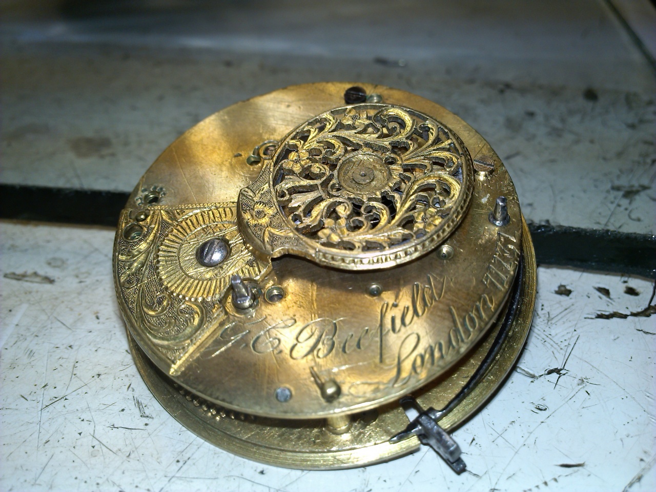

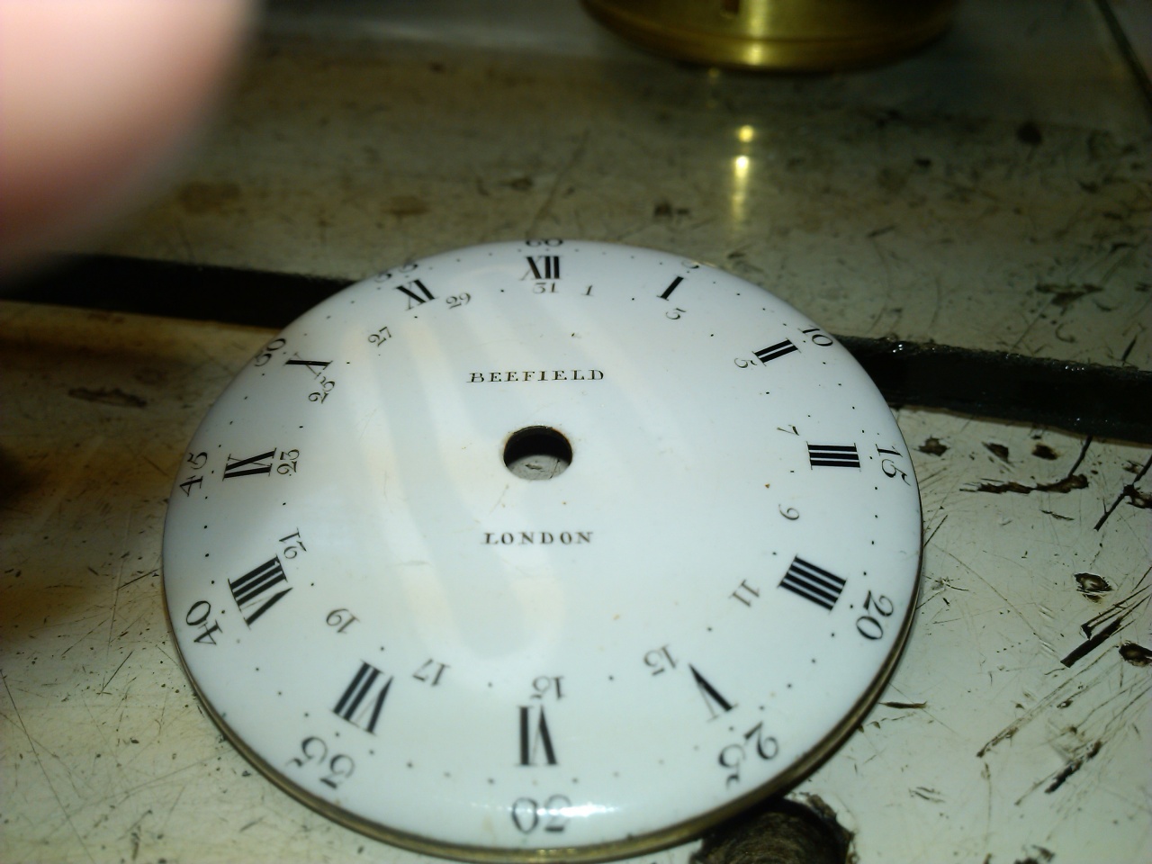

Добрый вечер!

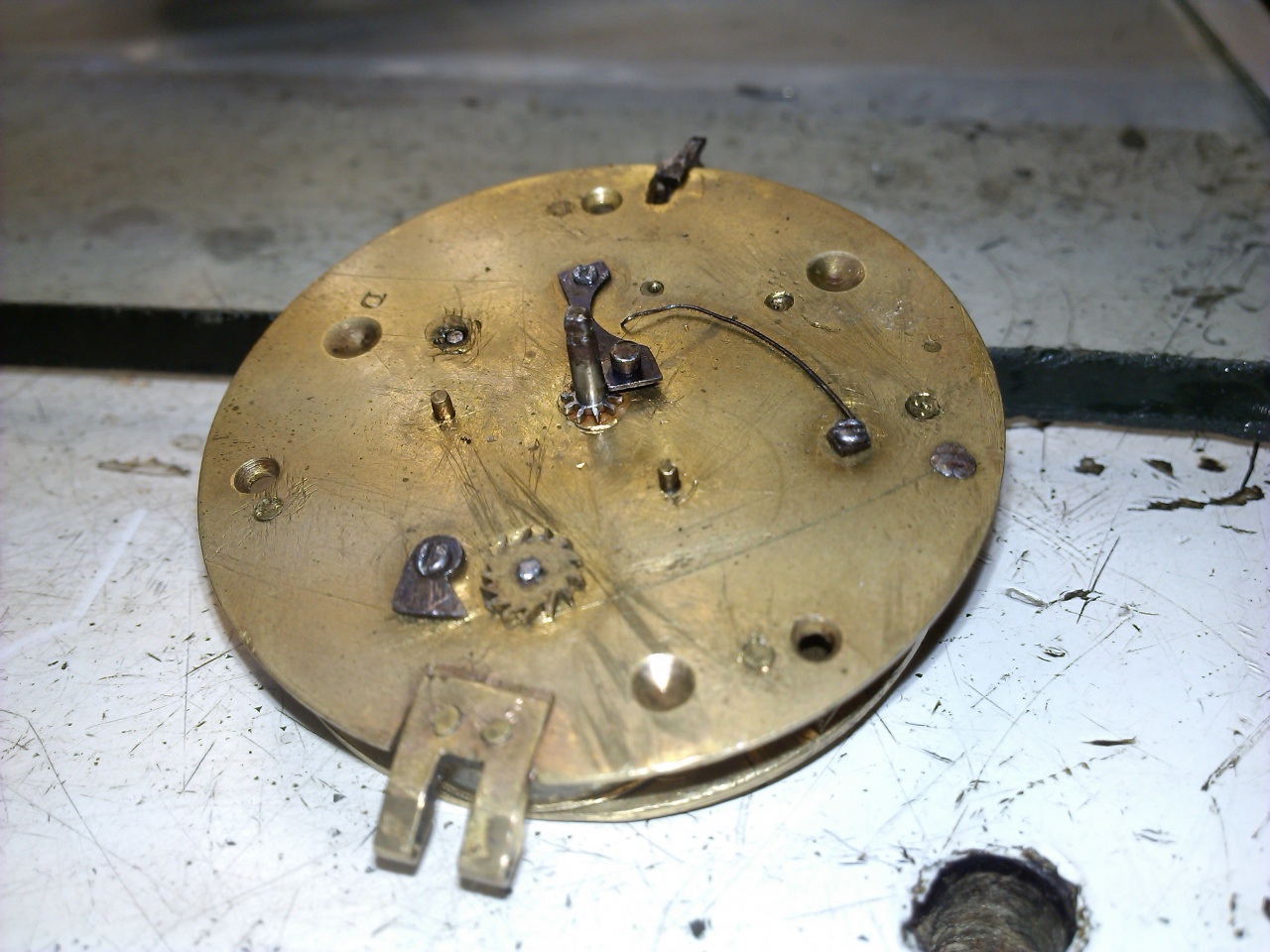

Прошу Вашей помощи. Подскажите, что знаете, о этих часах. По надписи на цифере и механизме не могу найти нигде информации. Шпиндельный ход. Перевод стрелок сверху ключиком, завод снизу. Часы в футляре. В наличии, практически, всё есть. Только стрелочка одна.
С уважением Олег Давидович.

Относительно точная датировка таких часов проводится обычно по клеймам на серебряном корпусе, иначе сложно. Если набрать в гугле "George Beefield", можно примерно понять, когда он жил и работал - середина XVIII века.
Кстати, все это Вы могли найти и самостоятельно

Механизм ни как не похож на середину 18 века, в лучшем случае от 1770. А вообще больше похоже на конец 18.
Фото клей на корпусе и фото механизма с боку , там где фузия и барабан.

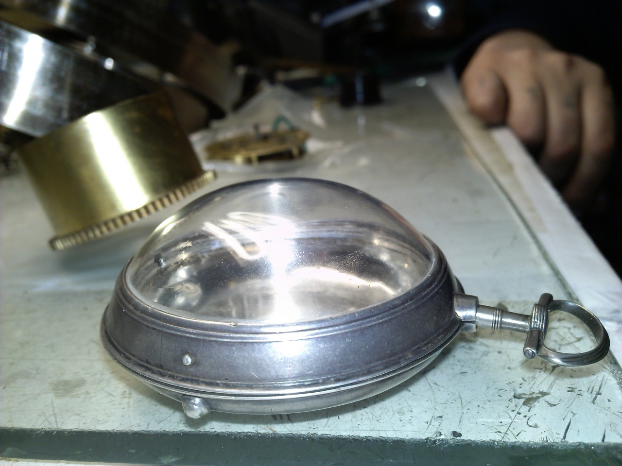

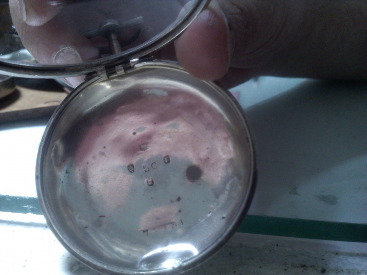

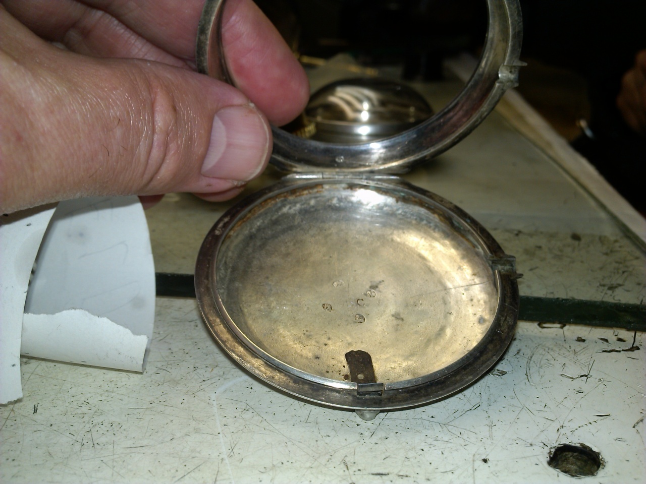

клейма
Добрый вечер!
Посылаю фото с клеймами. Лучше у меня не получается. Может кто-то знает о этой фирме!

Не совсем читаемо. Но если литера года "F", то имеем лондонское клеймо 1801 года. Если именник SC, то из изветных приходит на ум только Sebastian Crespel. Но он вроде-бы еще на четверть века позже работал.

Клейма, действительно, плоховато видно, было бы лучше, если бы Вы сами с лупой посмотрели самое правое клеймо - что там за символ (должна быть латинская буква, кажется, что I или F)? Остальные клейма многого не дают, леопард в короне слева это лондонское клеймо до 1822 года, а лев сверху это серебро 925-й пробы.
По мастеру механизма: George Byfield, работал в Лондоне в период 1770-87 годов. Увы, другой информации о нем найти не удалось.
