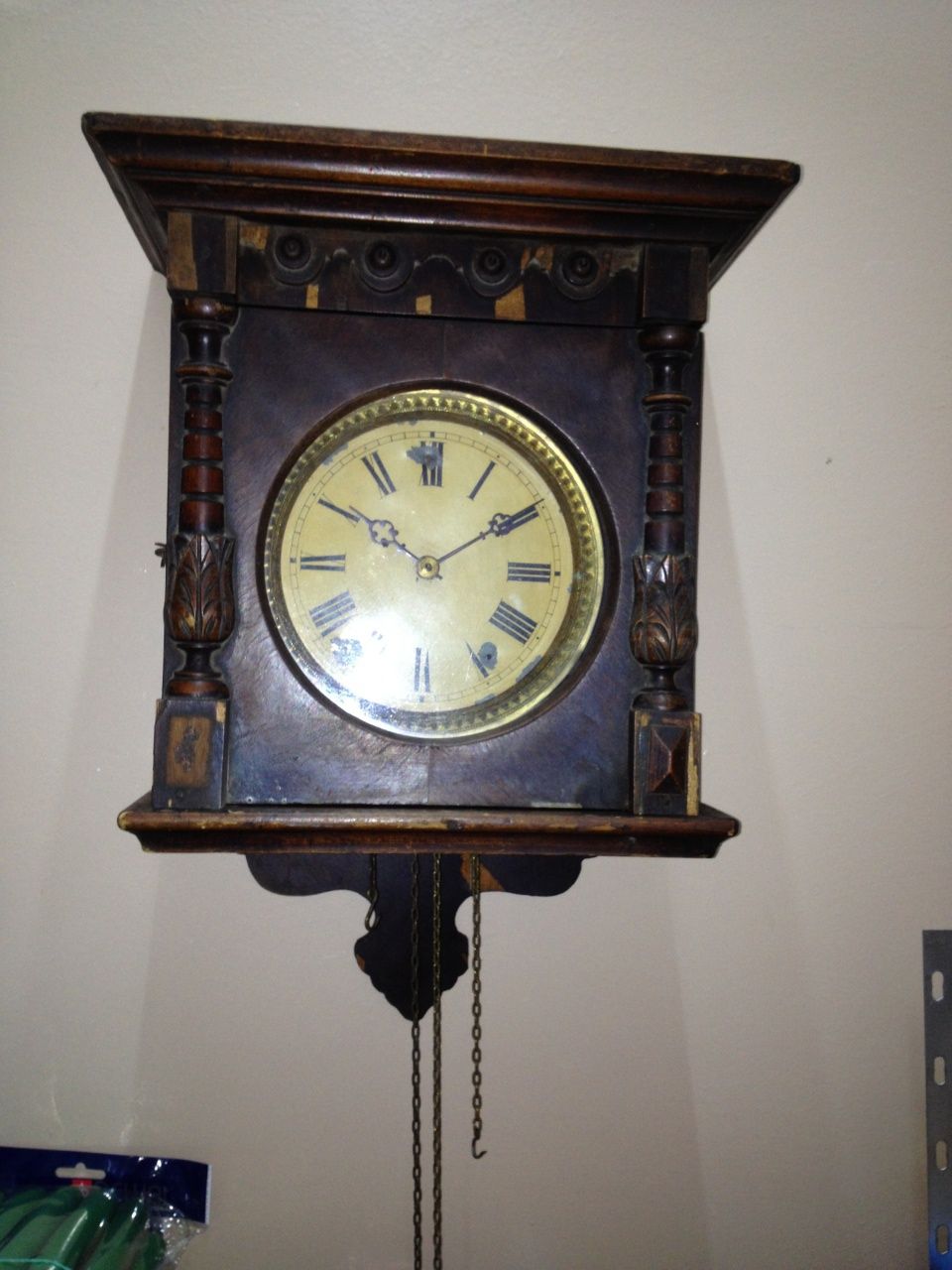

Купил по случаю сказали Мозер.
На верхней части есть синяя размывая печать похоже буквы на Мозер. Похожее видел на форуме Г Мозер в Москве.
Хочу попробовать запустить нет гирь и маятника.
Буду признателен за любую информацию.
Делаю для себя. Опыта маловато.
Спасибо Сергей.

Мозер не мозер, старые часы это Весч, а прежде чем запускать надо разобрать, почистить, смазать если для себя, а что бы при сборке не осталось (лишних) деталей, снимайте на мобильник последовательность разборки

Посмотрите про гири в разделе Интерьерные часы

У меня есть похожие, по крайней мере циферблат и стрелки полностью такие же, да и обличием схожи. На механизме сверху еле видимое чернильное клеймо овальное "Магазин часов бр. Четуновых". Механизм деревянный с латунными втулками. Маятник самый простой - полоска латуни с кружком из латунной фольги диаметром что-то около 6 см.
Может оказаться, что очень большой износ трущихся деталей, мне пришлось перетачивать все втулки и сдвигать на пару мм ходовое(анкерное) колесо, чтобы не менять скобу, которая протерлась почти насквозь, полностью заменить протершиеся насквозь трибы.

- Т.наз. "скворечник", механизм, скорее всего, привозной, немецкий, корпус - российский.
