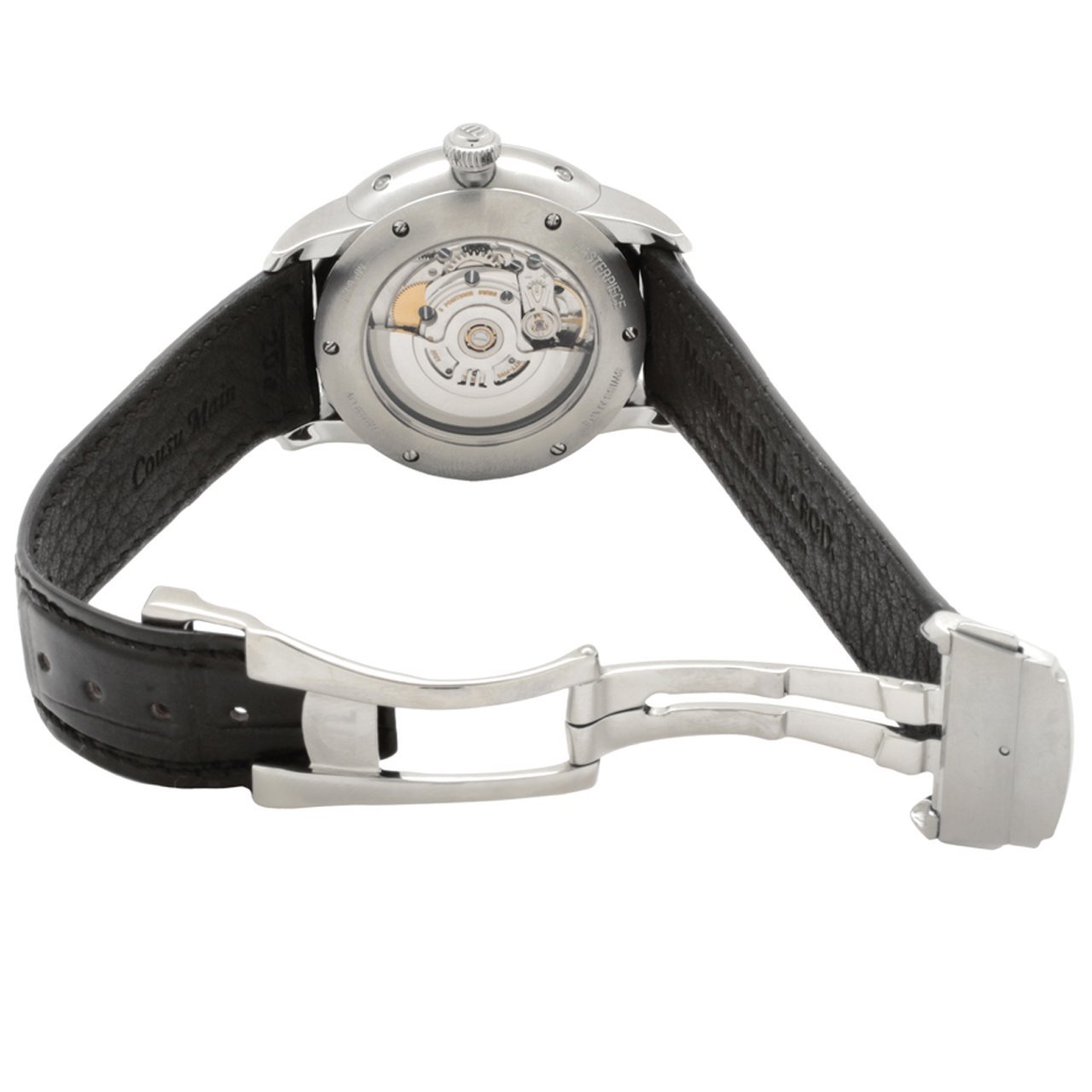

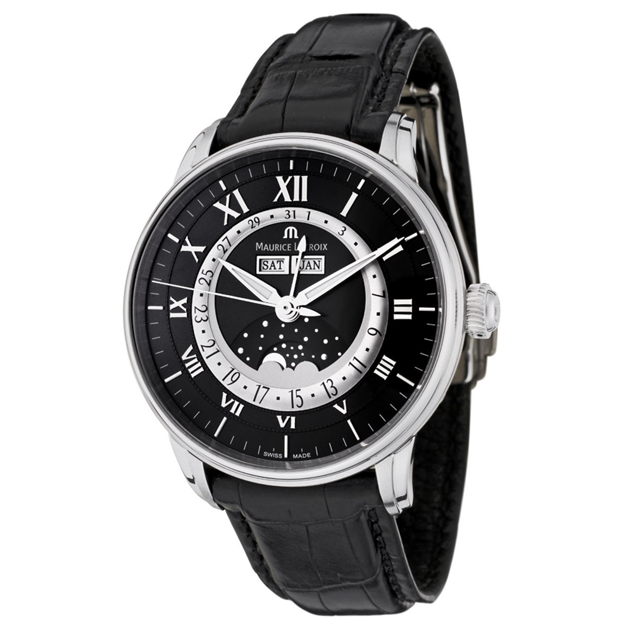

Доброго времени суток!
Коллеги, помогите, пожалуйста, советом как снять рант со стеклом сверху, т.к. снизу циферблат не позволяет. Пытались отщелкнуть, выкрутить, никак. Боимся корпус повредить, очень мягкий.
Часы Maurice Lacroix MP6428-SS001-31E Masterpiece. см. фото во вложении
Заранее спасибо за помощь!

Если рант съемный - на нем всегда есть проточка под съемник (маленький паз для отщелкивания). Можно снять ключем для крыщек-хлопушек, но снять так чтобы не было заметно, что часы вскрывались - без соответствующего опыта НЕВОЗМОЖНО!!! Поэтому если сомнения есть - в мастерскую. И еще не плохо уточнить у мастера сделает ли он это как положено.

В том то и дело, что нет проточки. Меня мастер и попросил узнать. Первый раз с таким столкнулся, что рант не открывается, хотя до этого он говорил, что швейцарский механизм через заднюю крышку в основном можно было вытащить.

Ну во-первых: от этого мастера бежать однозначно!
Во-вторых: такие "крутые" фирмы как ML и им подобные , думают даже о тех, кто эти часы потом будет разбирать, поэтому зная порядок разборки - обычно все получается хорошо и просто. По фото мне трудно судить съемный рант или нет. Бывает что механизм в часы вставляется со стороны цифера, тогда чтобы снять стекло нужен специальный шприц -выдавить стекло изнутри. Вобщем смотреть их должен кто-то высокой квалификации. К сожалению так.

Там на корпусе накладки с винтами. Они ничего не фиксируют?

Извиняюсь - это кнопки перевода функций. Значит рант должен быть съемным. Проточки обычно в "незаметных" местах - там где ремешок.

В техдоке написан номер детали и наименование 340-000637 Steel bezel screwed. Значит рант с резьбой.

Не знаю поможет-нет, но где-то год назад был у меня в ремонте дорогущий ML в золотом исполнении с подобным механизмом на базе 2892. Задняя крышка как на этих была на винтах, а верхняя прессовалась. Честно сказать, ни разу я не видел верхний рант со стеклом на резьбе. И потом как его закручивать(снимать), каким ключем? На ранте никаких выемок под ключ.
