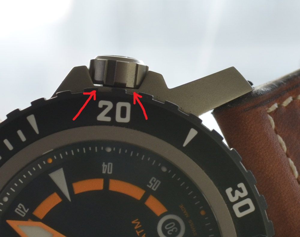

Добрый день уважаемые форумчане.
Купил себе намедни очередные часы и вместе с ними обрел "головную боль"
http://www.steinhartwatches.de/en/Ju...3-pcs,427.html
"Головная боль"- заводная головка, у которой неравномерный зазор по отношению к корпусу. Часы лимитка которая на данный момент распродана, да и отправлять часы в Германию не очень хочется. Нормально запечатлеть косяк не получилось, но нашлось фото (кстати тоже штайн) которое четко отражает мою проблему.
Вопрос к разбирающимся людям, как это может отразиться на герметичности и эксплуатации в целом. Может не стоит заморачиваться
Спасибо за ответы и сори если оффтоп

Если головка относительно корпуса стоит криво, то герметичности естественно не будет, со всеми вытекаюшими последствиями. Ищите нормального мастера который сумеет помочь вам в решении данной проблемы. Там или футор у головки погнут или закручена на вал криво.

Или неровно стоит механизм относительно футора. Но пока проблема не устранена - лучше не плавать. А вообще-то это и не проблема вовсе, делов на 5 мин., так что не расстраивайтесь!

Эксплуатировать такие часы можно или нет

anton1o Сходите в сервис приличный и проверьте на герметичность, и сделайте выводы.
WaterRes: Limited water resistannce, no swimming or shower
в Ваших часах вообще нельзя плавать и принимать душ, так и написано по ссылке которую Вы дали.
Проверьте на 3 атм.
