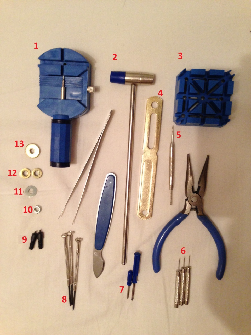

Недавно обзавелся маленьким набором инструмента для часов. Купил в довесок за небольшие деньги. Цель исключительно любительская - менять ремни/браслеты. Изучив набор, я понял что "ничего в нем не понял", т.е. не знаю предназначения большинства инструментов в нем. В связи с этим прошу помощь опытных форумчан в просветлении темной головы. Расскажите (желательно с фотографиями/ссылками) для чего нужны данные инструменты?
Итак по порядку: набор состоит из 23 принадлежностей (включая парные). Для удобства я их пронумеровал на фотографии.
1. Неизвестный инструмент
2. Очевидно что молоток, с одной стороны твёрдая пластмасса, видимо чтобы не царапать контактную поверхность.
3. Неизвестный инструмент. Похоже на какой-то держатель.
4. Неизвестный инструмент. Похоже на какой-то держатель. Отверстие в верхней части держателя по диаметру совпадает с фланцем на втулке 12
5. Неизвестный инструмент. С одного конца плоский цилиндр диаметром где-то 1мм, с другого мини-вилка 2-х зубчатая
6. Неизвестный инструмент. 3 одинаковые штуки, на концах тупые цилиндры, диаметром чуть меньше инструмента 5.
7. (та, что маленькая) Неизвестного предназначения отвертка под 3-х шлицевую головку (в форме "Y"). Большая отвертка понятная крестовая.
8. Шлицевые отвертки. Непонятно почему 3 одинаковые.
9. Неизвестный инструмент. С одной стороны внешняя резьба (совпадает с гайкой 10), с другой плоский цилиндр диаметром где-то 2мм. Непонятно почему 2 штуки и что с этим делать вообще.
10. Гайка
11. Шайба
12. Втулка с фланцем (2 шт.) неизвестного предназначения. С помощью втулки 12, гайки 10 и шайбы 11, можно удобно закрепить неизвестный инструмент 9 в держателе 4.
13. Гайка с резьбой под штуковину 9, на внешней стороне ребристая, можно закрутить руками.
Спрашивать про пинцет, нож и плоскогубцы не буду
Вроде всё. Сразу отмечу, что весь инструмент кЕтайского качества. Ещё раз, прошу сообщество не кидаться тухлыми помидорами (мол как ты не знаешь прописных истин), а просветить смысл данных инструментов.
Спасибо

Это набор для работы с браслетом.
1. Пр-е для выталкивания штифтов из браслета.
2 Молоток.
3. Подставка под браслеты (разной толщины)
4, 9, 10, 11, 12, 13. Ключ для откручивания винтовых крышек.
5. Съемник шпилек (ушек)
6. для выталкивания штифтов из браслета. Можно работать с молотком.
7. не знаю, насчет "Y"
8.Отвертки. Почему одинаковые не понятно.

1. Выдавливатель штифтов. Класть браслет в углубление, с помощью вращающейся рукоятки выдавливать штифт.
2. Молоток. Постучать, если надо.
3. Подставка для работы с браслетами. Если штифт сильно тугой, вставить браслет в подходящий пропил и применить инструменты 6 и 2 :-)
5. шпилькосъемник. Поддевать шпильки и вынимать их при замене ремней и браслетов.
6. Набор выбивателей звеньев (см. п.3)
7. непонятный предмет.
8. Отвертки. Одинаковые, потому что ломаются быстро :-)
4,9,10,11,12,13 - собираются в один предмет - ключ для винтовых крышек.

Получается комбинации "1" и "2,3,6" имеют дублирующий функционал.

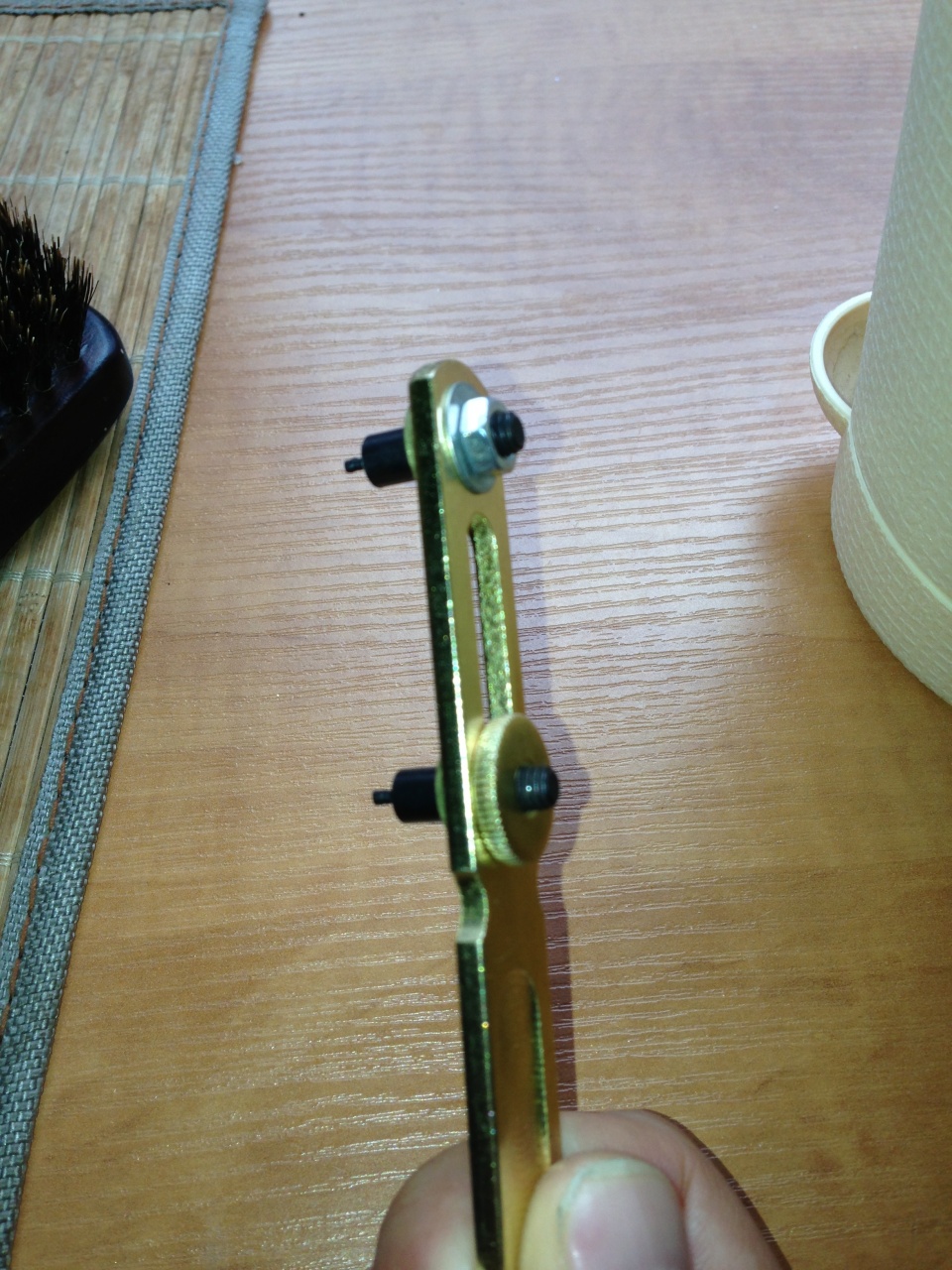

Комбинация "4,9,10,11,12,13" - правильно ли я собрал (см. фото)?
Штука 5 применяется в местах соединения ремня с корпусом часов?

Вроде все верно собрано. Тот упор, что зафиксен гайкой вручную, служит для регулировки раастояния для задних крышек разных размеров. Ослабляете пальцами винт, подгоняете упоры под заднюю крышку, фиксируете и откручиваете. Под упоры никакой пленки класть не надо - есть риск, что инструмент сорвется при давлении и оцарапаете крышку. Вместо шпилькосъемника можно обычную подходящую отвертку использовать
