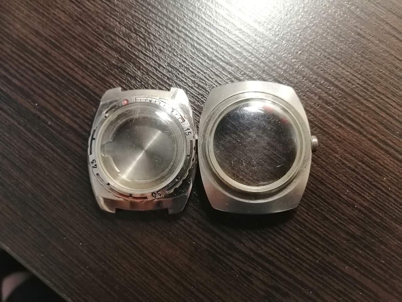

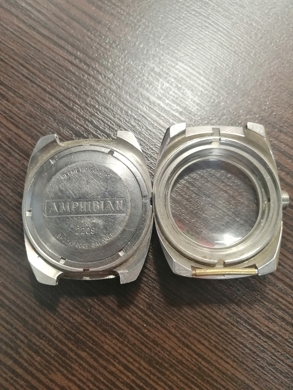

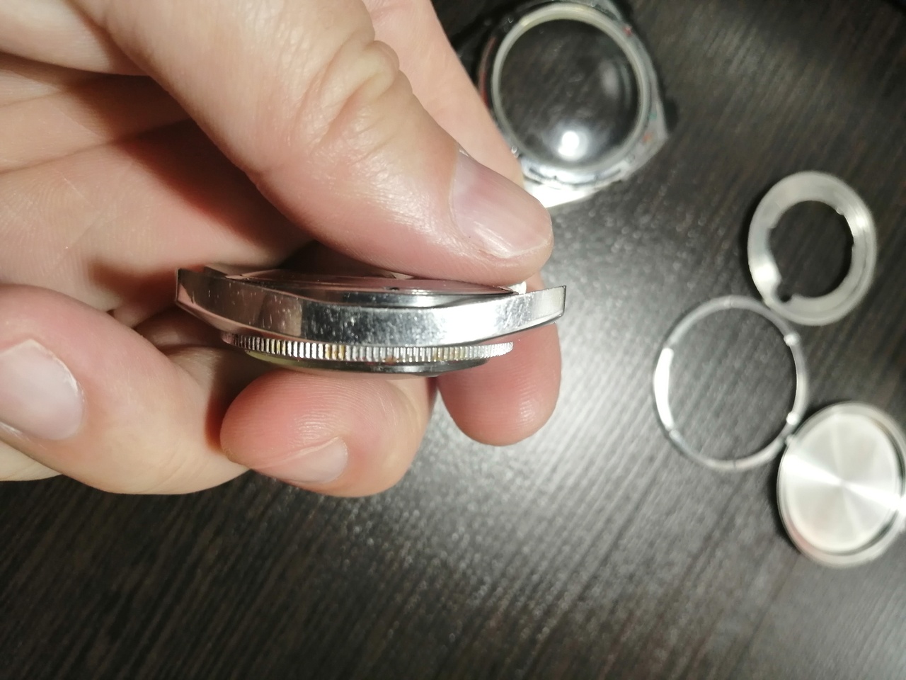

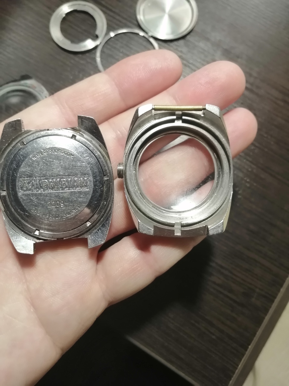

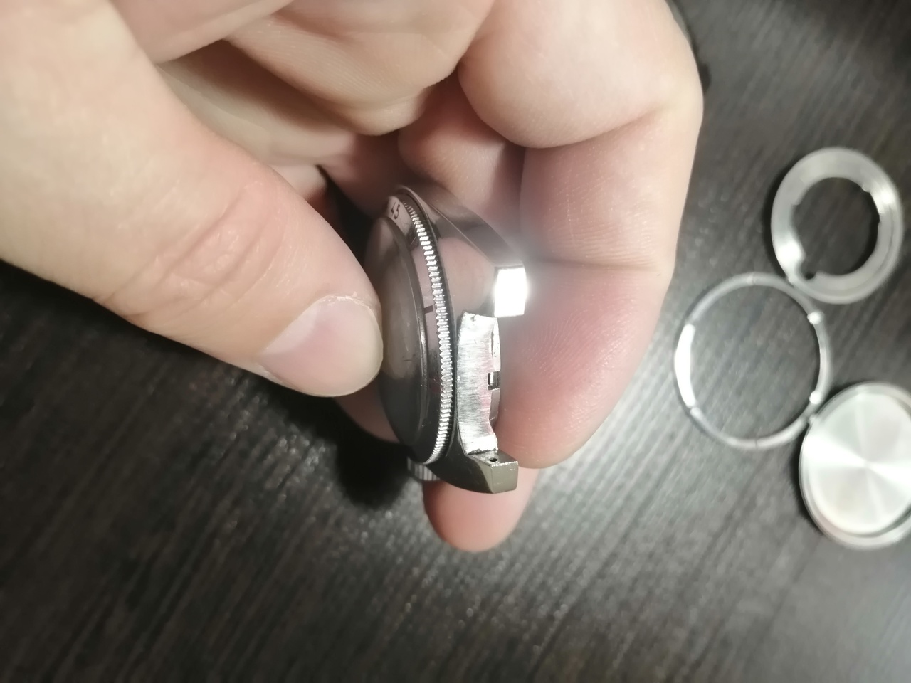

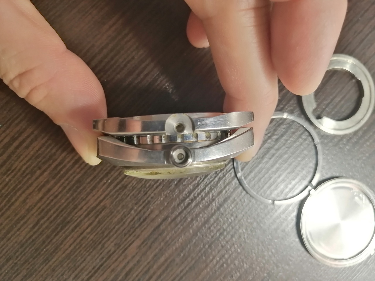

Здравствуйте. Попался странный корпус из нержавеющей стали. Для сравнения корпус от бочки приложил справа. Проставочное кольцо от бочки подходит, но остаётся зазор. Задняя крышка от бочки не подходит, но подошло от ушастой Амфибии. Безель от амфибии прекрасно сел. Подскажите от каких часов данный корпус?

Похоже на народное творчество, корпус обточили сами.
С крышками странная ситуация, должны подходить

Министерские из бочки.
Сам корпус от легендарной бочки 2409,поэтому проставочное кольцо 2209 и болтается,и с крышкой та же история,так как там стояла плоская крышка 20 атм ,на этих часах.Подобный корпус теперь называется "напильник".Так как он безнадежно испорчен котлетчиком(который его переточил).Но теперь этот корпус можно использовать,как корпус с собственным лицом.
Жалко, конечно,что корпус испортили и переточили,народное творчество рукожопов.
У мну есть такие корпуса,огромная редкость.
Во внутрь вставляется кольцо 2409 и мех ,соответственно, 2409,попробуйте.
