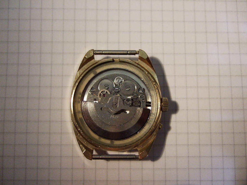

Наручные часы Слава 2427, появился стук автоподзавода.
Подскажите пожалуйста, недавно 2 месяца назад приобрёл себе часы Слава 2427 с автоподзаводом, новые, устраивает всё, вот только сначала никакого шума не было, теперь ношу на руке и слышу как стучит автоподзавод, им же всего 2 месяца, работа у меня спокойная, ударов не наношу, очень аккуратно ношу, что же будет через годик, вообще вылетит с оси? И на сколько их вообще хватает по сроку службы, вот Зим, Победа работают по 50 60 лет и ничего, на сколько же хватит Славы? Помогите плиз(((((

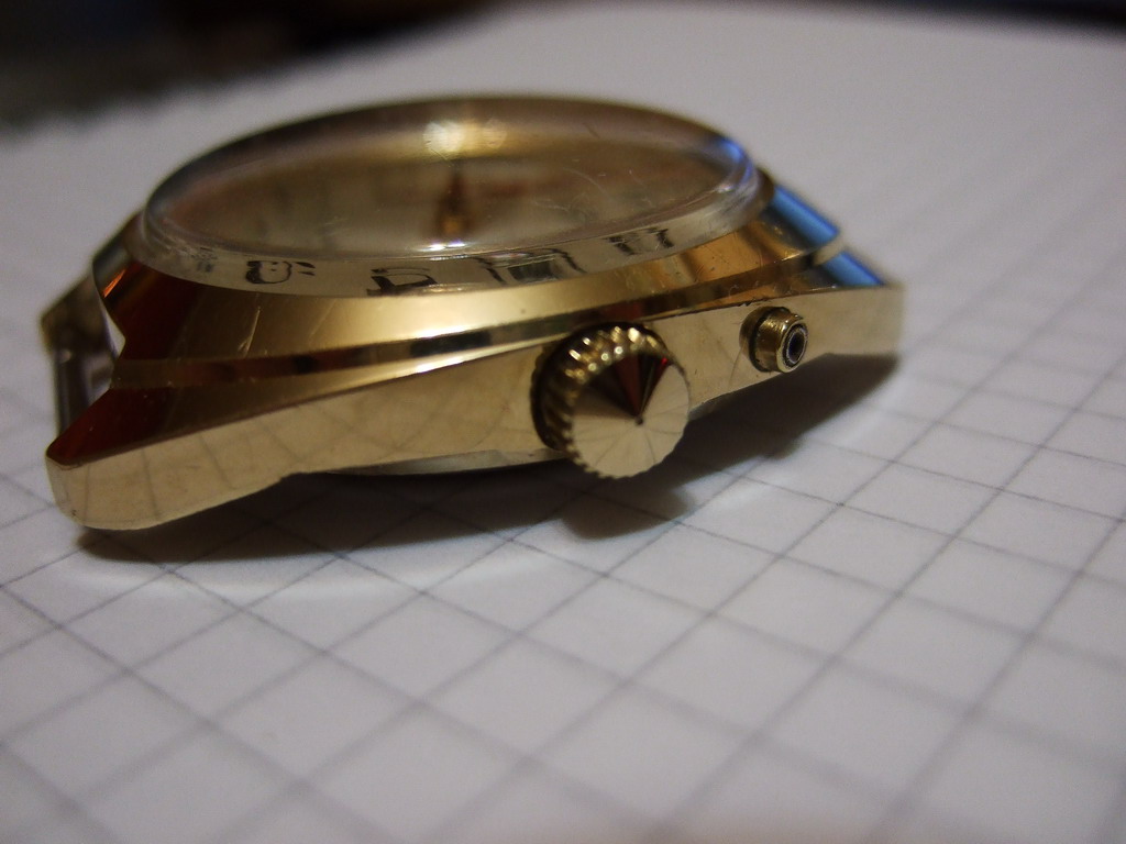

[ATTACH]Нажмите на изображение для увеличения

автоподзавод у Славы - больное место, быстро изнашивается отверстие во втулке ротора, сам ротор на оси
судя по фото, часы не новые а б/у, просто вам они достались в неплохом внешнем состоянии
а так как скорее всего вы перед началом эксплуатации не смазали механизм, все масло в котором высохло со времен СССР, пошел износ всухую
ЗИМ и Победа не имеют автоподзавода и сами механизмы проще и кондовее - поэтому этой проблемы у них нет

Отнесите в мастерскую , ось сектора и сам сектор , для славы , не являются дефицитом.
