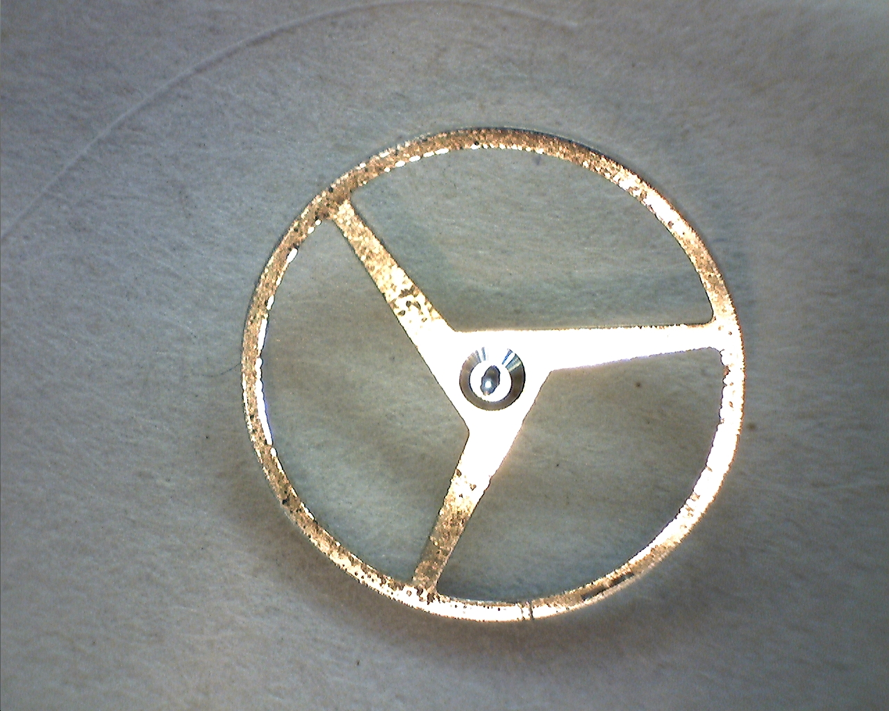

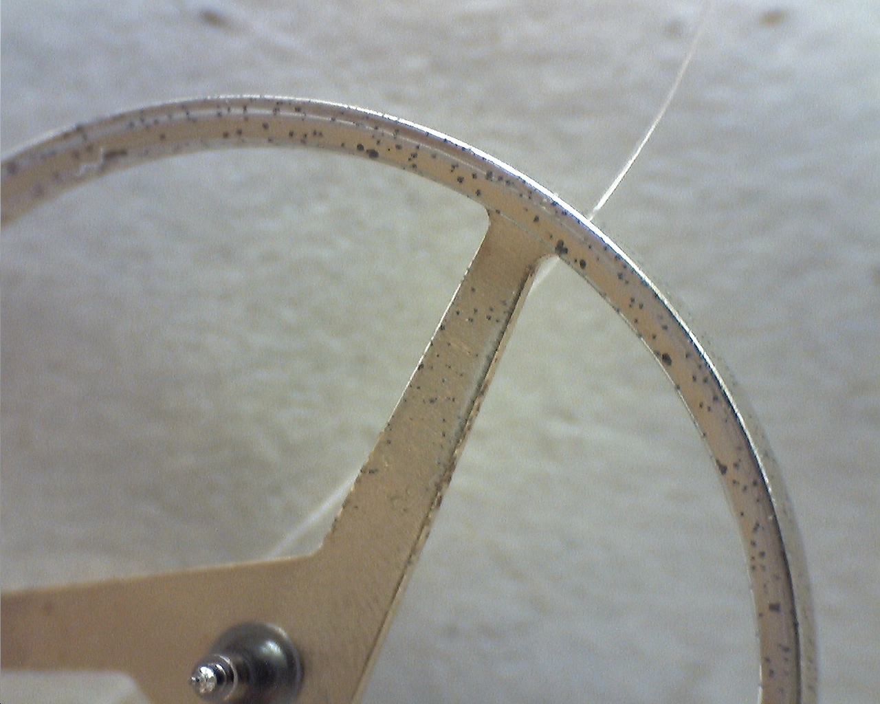

Попробуйте хорошенько вымыть,если есть хорошая мойка. Естественно с помощью растворов. Должно помочь. Колесо поменяете а баланс можно попробовать восстановить. Я как то делал такой же механизм, тоже хотели менять баланс, но клиента жаба задушила. Решил попробовать восстановить. В итоге все получилось. Но у моего ось и спираль были в хорошем состоянии, пострадал только обод.
