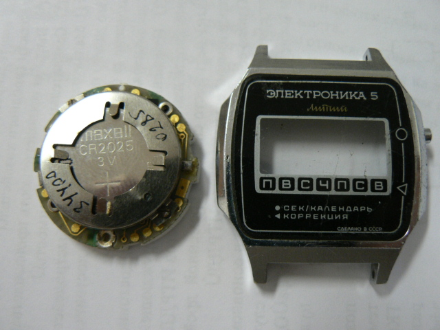

Электроника-5 Литий, на плате насчитал 11(!) круглых точек. Какие две надо замкнуть? Подскажите, пожалуйста!

Справа вверху возле винта, если часы лежат платой вверх и кнопками влево.

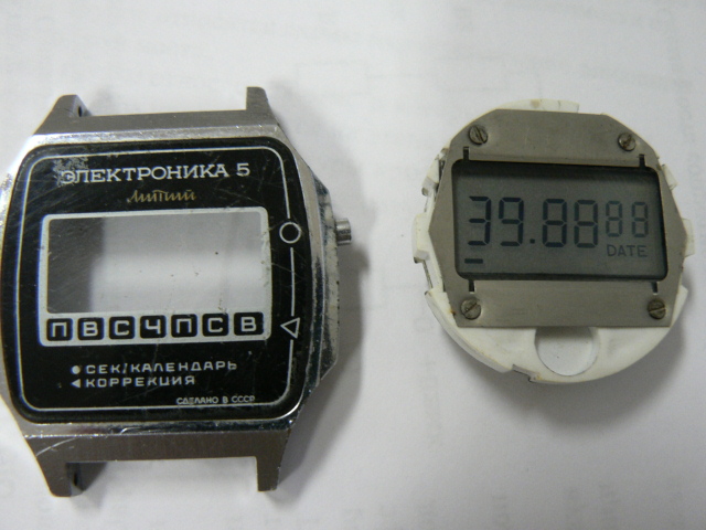

Замыкал точки напротив числа "0285", что на фото. Всё равно не помогает... Что ещё можно придумать, подскажите?
ID:	156960   Нажмите на изображение для увеличения

Упорное тыканье в две волшебные точки помогло - часы пошли! Спасибо большое!
