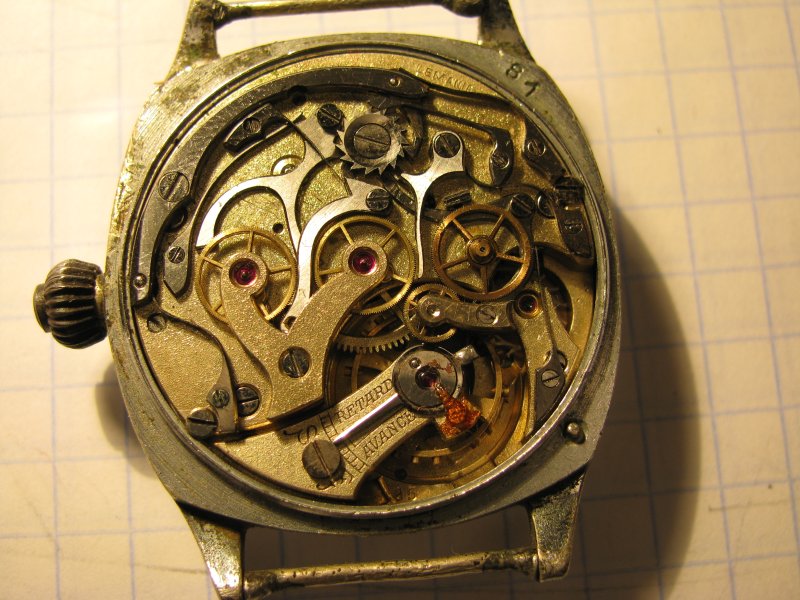

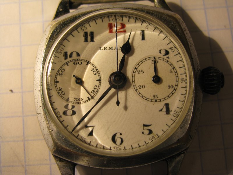

Попались такие вот часы. Не на ходу, похоже была сломана цапфа оси и кто-то пытался ее восстановить. Фото механизма такого не нашел, вопрос - на сколько сильно он пострадал, есть ли смысл восстанавливать и ориентировочно цена восстановления?

Узел на победовский похож))) но может ошибаюсь.

Были хронографы "Победа" с эмалевым циферблатом?
Интересует примерный год выпуска, по каталогу пока похожего не нашел. Закрепить волосок баланса клеем - мощная идея .

Нет, просто мне кажется туда баланс от победы впихнули.

А не нашел я на нем номера, и вообще никакой информации по этим часам не нашел, кроме
http://ewatcheshouse.com/lemania/373...nia-aww-8.html
Есть номер на задней крышке 31211 и на углу корпуса 81. На самом механизме кроме "Lemania" никаких опознавательных знаков.
Колесо баланса от победы - да, легко, достались как наследие пенсионера-любителя.

Баланс придется заменить на новый оригинальный, от Победы меньше по размеру и легче. Нормального хода с включенным хронографом на нем не добиться. На e-bay новые балансы на подобные машинки стоят 120-150$, как впрочем и балансы на нашу Стрелу 3017. Так что бюджет восстановления в 7 тыс. не покажется умопомрачительным. Особенно если учесть, что подобные часики в идеале на том же e-bay стоят 40-70 тыс. руб.

Вероятно это Lemania 13, причем в редкой конфигурации с одной совмещенной с ЗГ кнопкой хронографа. Правда измучена порядком, но если сохранить все родное и восстановить как положено, типа потратить порядка $0.5-1k, то могут получиться интересные часы стоимости $3k+, точную стоимость назвать не берусь.

я уже человеку в ЛС отписал, что это Lemania 13"CH1. Если все без дополнительных косяков, то 250$ вполне хватит, чтобы поставить на ход.

>это Lemania 13"CH1 ...
Ну да, я так примерно и думал, такие заслуженные часы, конечно в ужасном виде, но восстановления стоят, мало их осталось. Если правильно помню, один из первых ручных хронографов, Омега скорее всего тоже такую модель имела.
