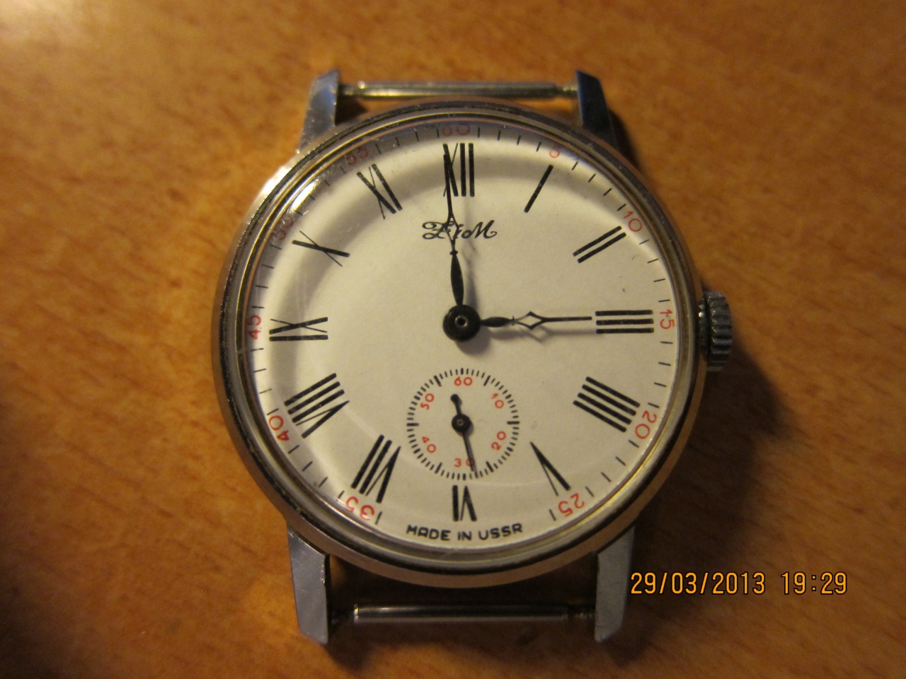

Часы ЗИМ непонятно какой год и оригинальность
ID:	412927всем привет вот интересуют такие часики зим очень красивые, но есть смущение, что котлета если кто сможет подскажите заранее всем спасибоНажмите на изображение для увеличения

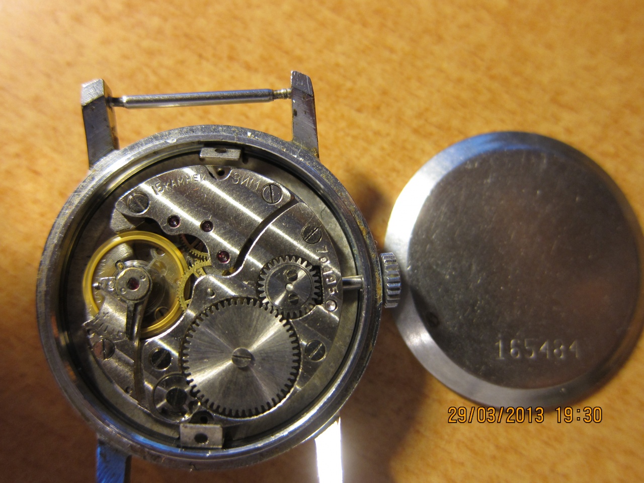

Узнаю продукцию родного завода имени Масленникова. Да родное всё вроде как, почистить, смазать и можно носить, в сухую погоду. Подводить правда каждые 2-3 дня придётся.

механизм не родной более раннего производства чем корпус.

Slaw2 а как определили кроме креплений? Я честно говоря подумал, что механизм наоборот чуть помоложе заменен по ремонту.

По клеймам-49 и 54?

на механизме женевские волны 60-70 г, корпус середины 80 г, номера и на механизме и на корпусе, а крепление и в 91 г. я сам покупал было такое .

какие клейма вы часы 49 и 54 видели там указан квартал и год.

все понятно ребят меня конечно смутили стрелки похоже от ранней победы хотелось бы еще узнать а циферблат каких годов

и стрелки и циферблат 80 годы.
