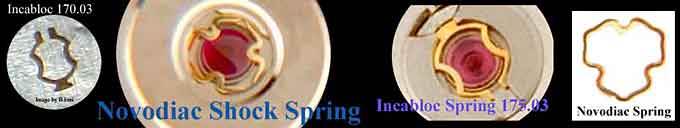

можно ли сделать накладные камни для молнии с инкаблоком, например, из частей от ETA 6487?
или для этого придется удлинять ось баланса?

Ну, тогда еще придется и посадочное место для полного противоударного блока в платине и мостике баланса готовить. На коленке такого не сделать.
Да и вообще, стоит ли пытаться "улучшить" Молнию. Что там ни делай, хоть хромированные колпаки на колеса или накладную трубу с мощным звуком на выхлоп, она все равно останется всего лишь Молнией. Извините за скептицизм...

Мост с балансом возмите от будильника Заря , останетса зделать посадочное место в плате под вторую обоиму .

Молния 3603 противоударная выпускалась серийно и не является уж такой редкостью, как Ракета 3031. Другой баланс с более длинными цапфами, другой мост и платина. Единственное удобство, что на мосту есть современный регулятор выкачки, чего не было на 3602. По точности, запасу хода и пр. часы совершенно идентичные. Противоударные свойства не испытывал, но сдается мне, что ломаться будет так же как на простой, т.к. баланс остался того же веса, а цапфы сделали длиннее и тоньше. Примерно та же картина сейчас на Востоке 2416Б, постоянно ломается противоударный баланс за счет более длинных цапф, чем на обычном старом 2409..
