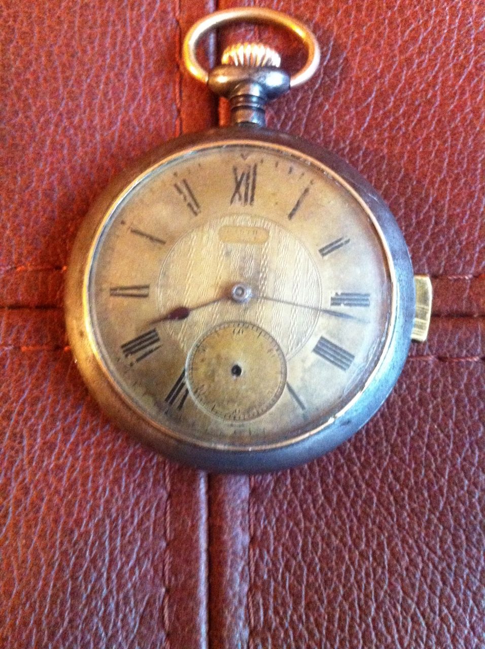

Купил по случаю часы-репетир Barth Geneve, в гугле информации крайне мало, хотелось бы узнать мнение форумчан именно про репетиры этой мануфактуры.

А с чего вдруг мануфактура? Машинка ведь Le Phare OV. Купили, окорпусили, надпись написали и продали.

Куда уж подробнее. Если бы BARTH GENEVE была мануфактурой с серьезным производством, то инфомации и упоминаний о ней было бы очень много. Но раз в год мелькают отдельные экземпляры на стандартных машинках. И все. Значит, в лучшем случае - сборщик.
В конце 19 - начале 20 века далеко не каждый из многочисленных швейцарцев мог произвести такой инновационный механизм. В этих часах поставлен калибр Le Phare OV 19,5''', разработанный в 1889 году. О Le Phare и основателе этого производства Charles-Ami Barbezat-Baillot в сети информации полно.

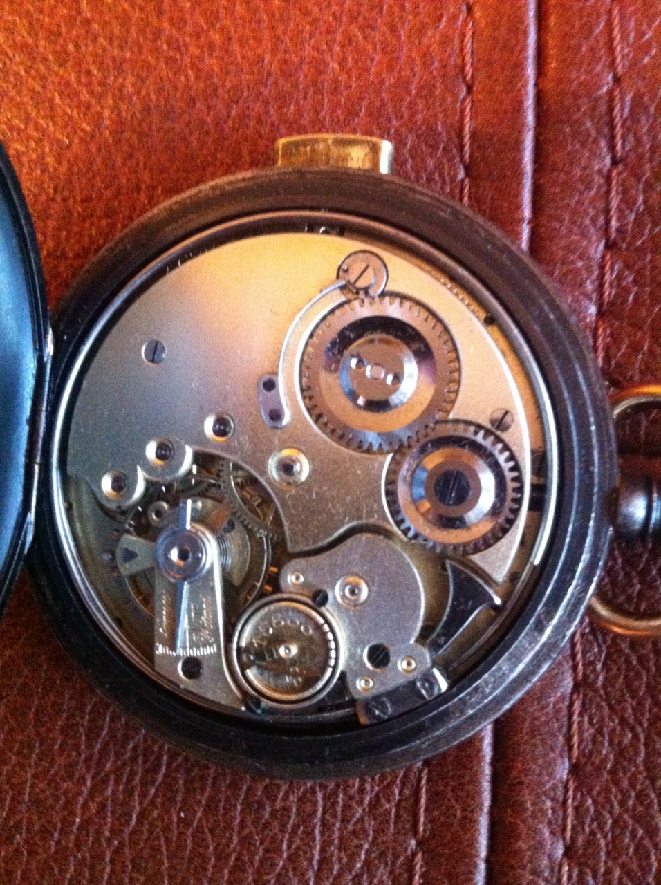

Спасибо , о Ле Фар инфу нашел благодаря вашим пояснениям , по часам-не знал марку механизма моего приобретения поэтому и задал вопрос знатокам . Мой экземпляр стоит восстанавливать или оставить в коллекции как есть ? Часы идут точно , репетир звонит очень быстро , не успеваю отсчитывать время за ним И если можно - какова стоимость в таком виде как у меня ? Хочется знать чтобы понять - не переплатил ли

Опаньки. Вы про быстрый бой сказали я на замедлитель внимательно посмотрел, а он не ЛеФаровский, а Дитишайма. Только не того, который Поль, а Мориса: http://watch-wiki.org/index.php?titl...sheim,_Maurice
Эти могли и сами машинку сделать на основе эбоша Le Phare, а с их торговыми наименованиями вообще каша. Они сами много раз переименовывались и имели много разных брендов. Но и частями торговали тоже.
Что там под замедлителем написано? Я попробую чертеж найти.

Я не очень разбираюсь в деталях механизмов , что такое замедлитель - не знаю на вращающемся во время работы репетира барабанчике - цифры 15833 и швейцарский крест

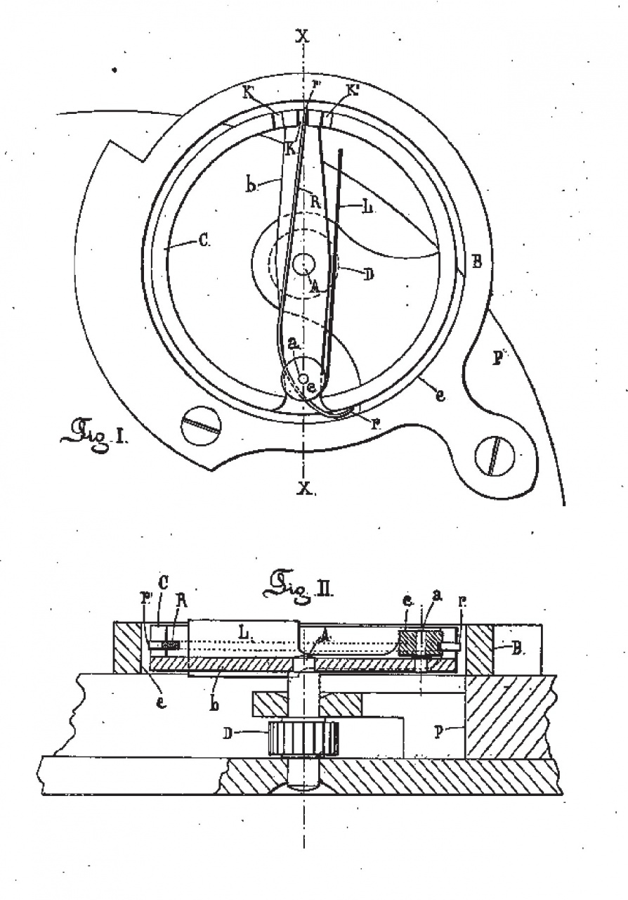

Вот он и есть замедлитель боя. Нашел чертеж.

вот на этой детали и стоят цифры 15833 и то ли крест то ли плюс , так что же это за часы всё таки ?

Собраны на ЛеФаровсом эбоше OV с применением замедлителя Дитишайма (он был позже разработан). Могли быть собраны как на Volcano-Volta, так и кем-то другим (оба производителя прдавали части "на сторону"). Склоняюсь к последнему варианту, т.к. ТМ среди марок принадлежавших Морису нигде не упоминается.
По факту: общее состояние - сами видите. Механизм требует дефектации по камням/осям как минимум. В настоящий момент наибольшую ценность представляет только он. Стоимость будет зависеть и от того, какой репетир - четвертной или минутный (эти дороже).
