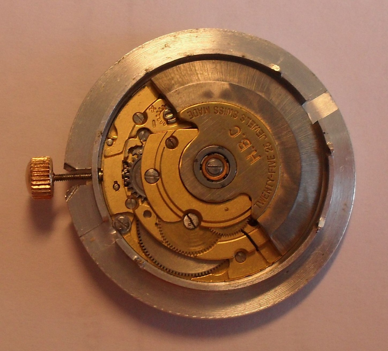

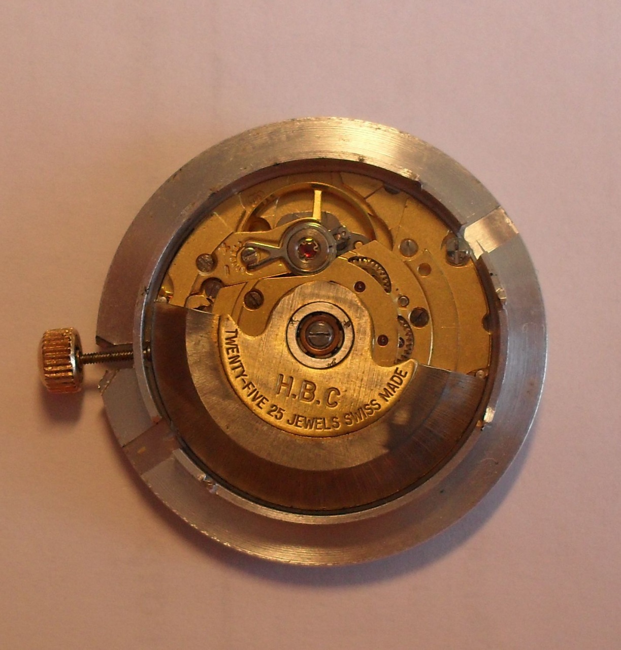

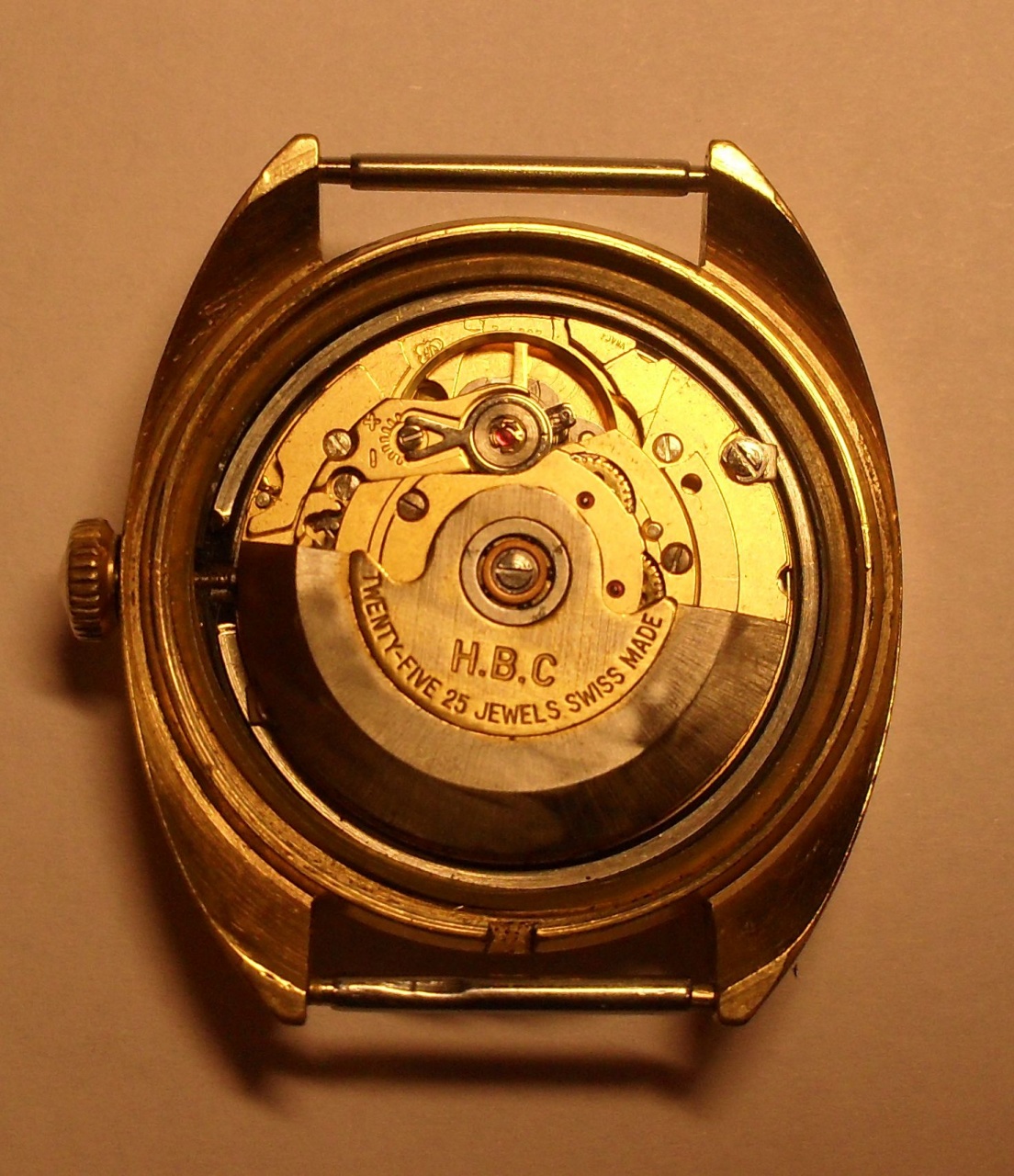

Здравствуйте. Имеются часы на базе механизма, предположительно ЕТА. Проблема в том, что часы не заводятся от ЗГ, а только от автоподзавода. Даже при полной остановке часов, поворачивая ЗГ, невозможно добиться запуска часов, слышен только звук проскальзывания фрикциона. Такое впечатление, что пружина заведена. Но стоит качнуть их хоть раз, часы сразу запускаются и спокойно идут всю ночь. Дольше выдерживать их не получается, т.к. днем они на руке. У меня 2 вопроса: 1) Что за механизм? 2) Описанное выше - это неисправность или так и должно быть?

Здравствуйте. Механизм ЕТА 28xx.
Должны заводиться. Или резинка разбухла, смазать силиконом. Либо пора на репассаж...

Судя по фото часы просятся в ремонт.

1) Под балансом на платине выбит номер: ета 2824-2.
2) Часы нуждаются в ремонте.
Р.S. А почему на 2-х фото разные вкладыши(кольцо крепления механизма), головки и способы крепления механизма.

Видимо котлету делает.

Уже сделал. Котлета на каждый день. Родной корпус не потяну материально, а мотор хороший, чего пропадать.
