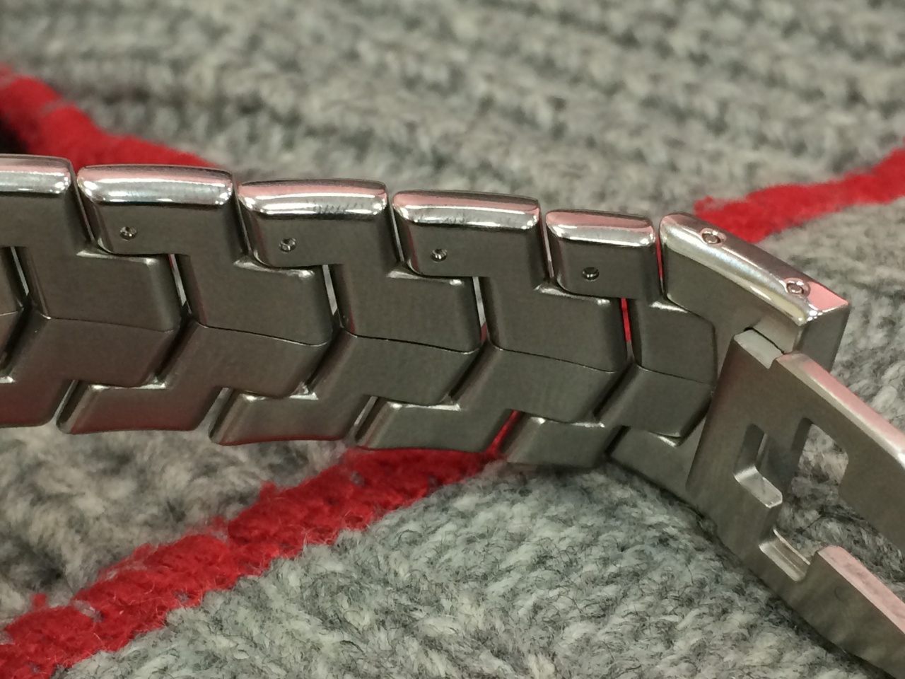

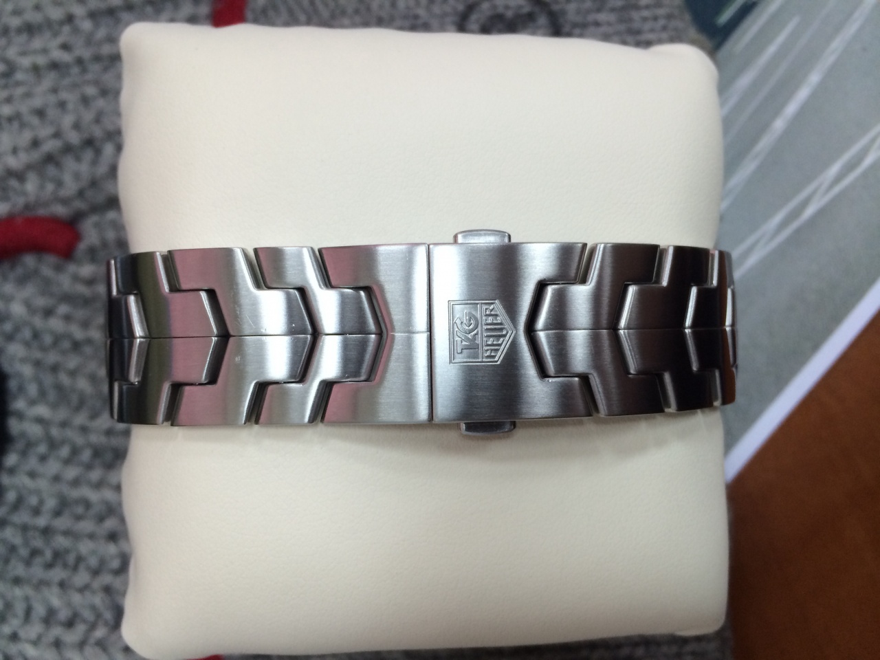

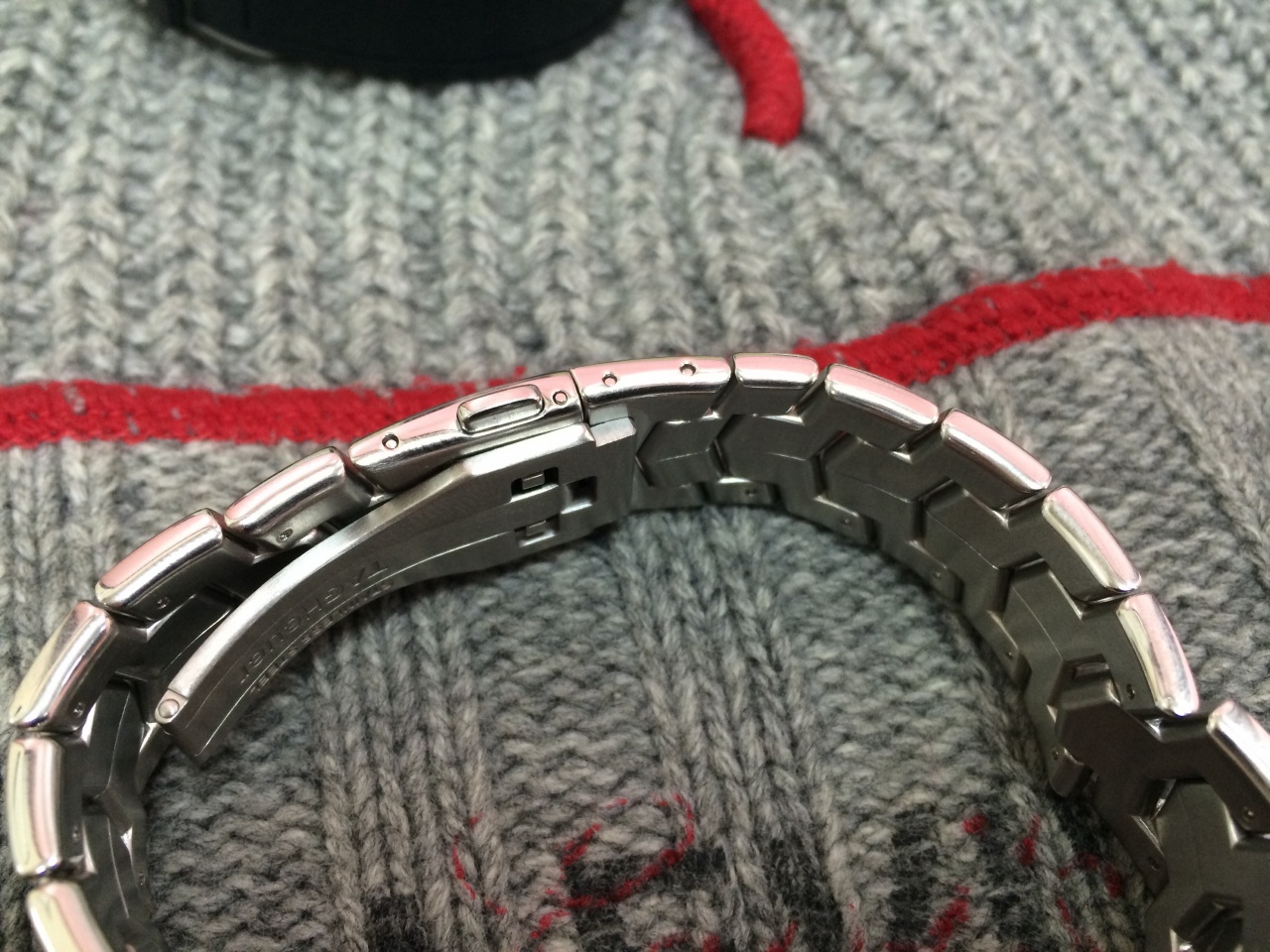

Подскажите пожалуйста. Как снять 1-2 звена с браслета Tag Heuer Link???
У него не обычные прямые штифты.
Спасибо.

Мне кажется там душки . Попробуите иголочкои надавить наискосок внутрь , в отверстиях ...

Выталкиваете штифт (в любую сторону), аккуратно снимаете замок. В узкой части надо достать втулку, она небольшая и легко теряется. Дальше браслет разбирается как пазл.

Нет, это не отверстия, это аналог клепки звена с внутренней трубкой-штифтом.
Словами тяжело объяснить Модератор Андрей Крукович правильно написал ниже.
Сообщение от Андрей Крукович Посмотреть сообщение
Андрей, спасибо. Все верно, снял замок штифтовый и дальше как конструктор. Всех благ, тему можно закрывать.
