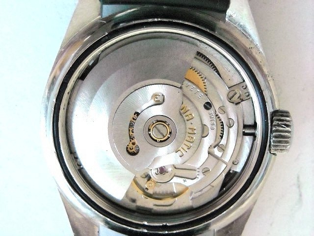

Хотелось бы мнение опытных людей по следующей ситуции: есть Eterna Kontiki 20 1970 года с механизмом 1489k (eta 2433),
которая не хочет работать в положении циферблатом вниз.
Основные факты такие, при полном заводе на приборе все более-менее удовлетворительно, график довольно прямой во всех положениях, ход в 6 положениях (d-up, d-dw, 3h, 6h, 9h, 12h) +36, +26, +31, +6, +12, +25. Амплитуда не очень, но тем не менее около 250 градусов в обоих горизонтальных положениях (часы пока не обслужены). Реально в положении цифер вверх за 24 часа отстают на 2-3 секунды, но идут нормально, но в положении цифер вниз вообще останавливаются через 10-12 часов, причем первые 2-3 часа идут примерно так как показывают на тестере, а затем амплитуда начинает быстро падать, начинают отставать до уровня типа за 10 часов на два часа и останавливаются. Общее состояние механизма визульно довольно чистый, не обслуженный. Нет ли каких-либо серьезных проблем (например с пружиной), стоит ли брать часы, и реставрировать, обслуживать и прочее - хорошо бы знать мнение специалистов работавших с механизмами Eterna.
Дополнительная информация по механизму есть еще здесь
http://www.ranfft.de/cgi-bin/bidfun-...k&Eterna_1489K
http://eterna-fanatic.com/pages/eter...structions.php

Скорее все обойдется репасажем, есть небольшая вероятность проблемы нижней цапфы балланса, с пружиной точно все в поряде

Возможно двойной ролик затирается рожками вилки или импульсный камень касается копья вилки.

Пружинка противоударного устройства со стороны циферблата цела?

Пока не сделан нормальный репассаж это гадание на кофейной гуще. Для начала надо откинуть очевидные причины вроде грязи, неисправного бушона, затирания волоска о мост или обод баланса, большой вертикальный люфт баланса и пр., что вылезет при репассаже. А потом включать полет фантазии. Не видя часов никто Вам точно причину не назовет.

Всем спасибо за обсуждение, т.е. никакого характерного/специфического для Eterna 1489k дефекта/износа скорее всего не наблюдается.
Что смотреть в первую очередь при разборке тоже понятно, так и сделаем.

Виктор,
у меня такая же проблема была на Tudor с похожим калибром. Дело оказалось в изношенных цапфах на балансе. Пока не подкинул хороший баланс с донора ничего с амплитудой поделать не мог. Косвенно все видно по большому вертикальному люфту баланса. Все то же самое, малая амплитуда, гуляние хода в разных положениях и т.п. Скорей всего, это следствие длительной эксплуатации без смазки.
