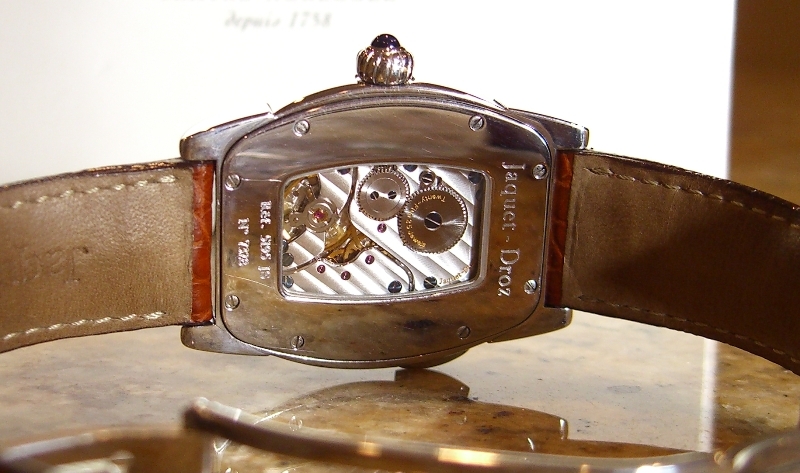

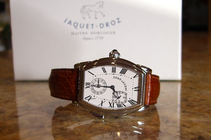

Поскольку с заморочками, и топорами вопрос уже раскрыт, позволю себе переформулировать его слегка в другом направлении.
Какие мануфактурные механизмы сейчас наиболее интересны/доступны за сравнительно невысокую цену, скажем < 50% Seiko GS?
Например, как насчет Joux-Perret 736?
Тот что используется в Epos 3327, где упоминается как J.7365, также у Jaquet Droz он называет типа JD 763х.
мне он попадался в Daniel Roth, там еще был ИЗХ, фазы луны и стрелочная дата (модулем)
механизм сделан на деталях ЕТА7001, что не понравилось - выработка в платине в районе опорной шейки заводного вала - опорная площадь шейки мала, давление высокое - и пошла выработка, несмотря на наличие масла
также, слабость ЕТА 7001 передалась и сюда - можно порвать пружину( внешнее крепление), если неосторожно заводить

>механизм сделан на деталях ЕТА7001 ...
Интересно, Manuel Emch из Jaquet Droz называет этот механизм Jaquet-Baume, про связь с ETA/Peseux не слышал раньше, детали от 7001, странно, да и конфигурация механизма другая, но если видели сами, то верю, все может быть.
Изготовитель также известен под новым именем La Joux-Perret. Красивые механизмы они делают, например HMS1 для Arnold & Son:
http://www.wristwatchweblogs.com/ind...nold-son-hms1/
Citizen купил их в 2012.
Старое интервью Manuel Emch здесь:
http://people.timezone.com/library/t...89366795468750
