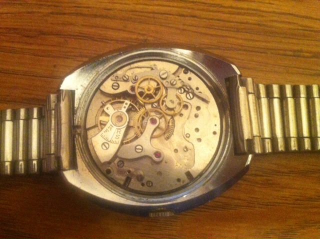

Добрый вечер, Господа.
Прошу Профессионалов помочь в определении меха, на корпус прошу не смотреть с ним связанна определенная история. Кроме букв ни чего определить не удалось( в мастерскую еще не носил), номеров нет, вензеля автора тоже). Единственное что есть на лицевой стороне(со стороны цифера) надпись: «Lyon» на которой и встали часы(хотя в оригинале идет день и дата. От одного непрофессионала часового дела, есть предположение, что это time zone. Прошу абсолютно всех высказать свое личное мнение, даже если он сам сомневается в этом. Спасибо

под циферблатом цифра калибра. Навскидку обломки Landeron 51, часть хронографа снята, хронографная стрелка работает, как секундная. Переделка не заводская
