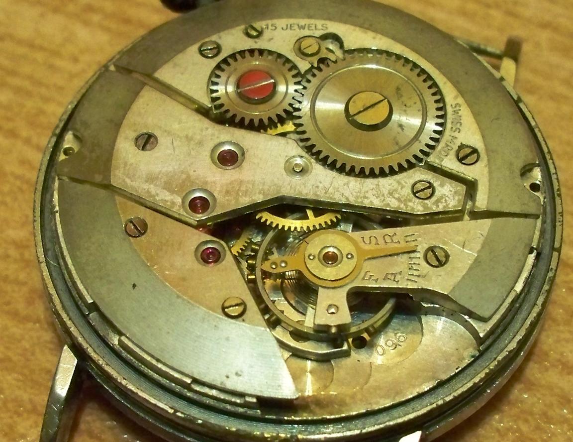

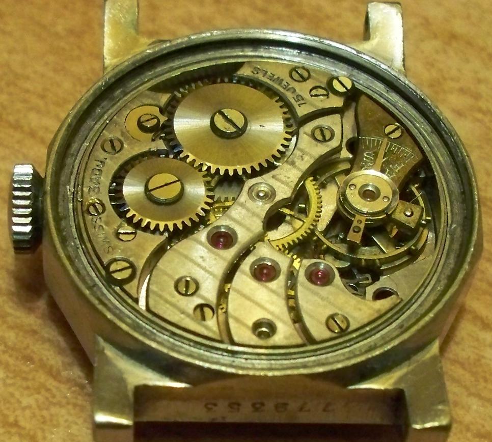

Часы Rellum 15 Jewels с черным циферблатом
На ranfft искал, но не нашел.
И ещё вопрос: военный это заказ или нет? Буква "B" смущает, не смог найти такого же в интернетах.
Диаметр корпуса 33 мм.

не военный заказ точно.

и вообще по моему-50 е годы....

ушки не съемные возможно и 30-40 г.

на отделку механизма посмотрите сначала.... и поищите такую в 30-40 вых.)))))

Характерных признаков военных часов нет - баланс непротивоударный, крышка не завинчивающаяся. Цифры и стрелки тонкие и похоже без светомассы.

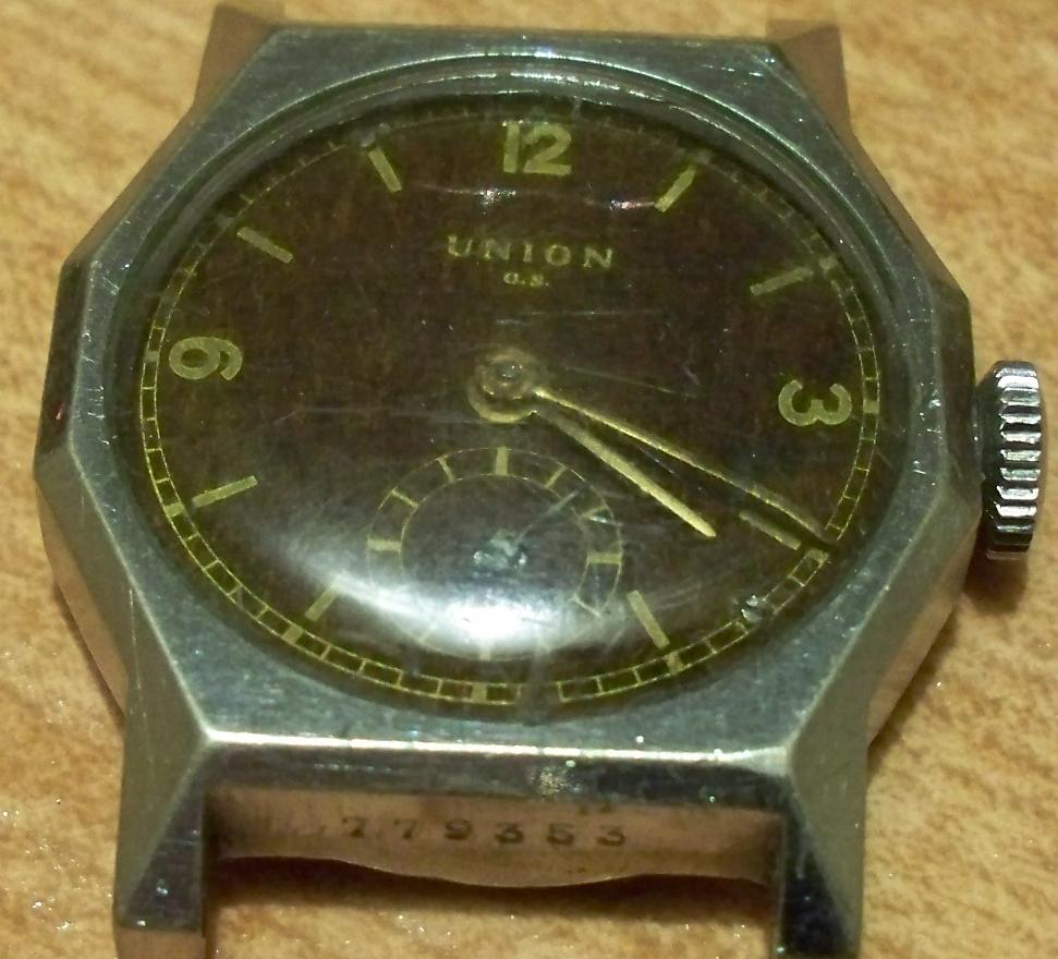

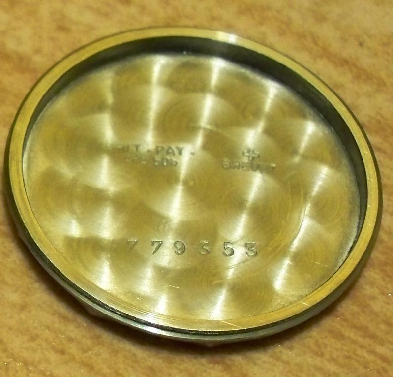

"на отделку механизма посмотрите сначала..." - подскажите, пожалуйста, что именно в отделке указывает на годы выпуска? На mikrolisk.de есть два упоминания об этой марке, одно из них действительно относится к 1950-му году, но во втором год не указан. Буду рад быть потыканым носом в мануалы и прочие справочники.
"Характерных признаков военных часов нет - баланс непротивоударный, крышка не завинчивающаяся. Цифры и стрелки тонкие и похоже без светомассы." - не согласен с приведенными аргументами. В приложении фотографии часов, имеющих только завинчивающуюся крышку, но с brit.pat. номером на внутренней стороне крышки (на фотографии не очень хорошо видно). Светомасса, как и у первых, размазана ровным слоем по циферблату, смотрится как нефтяная пленка на воде. Но уже не светит, конечно.

А, вот, ещё нашел на ebay, наконец-то!
http://www.ebay.com/itm/360575417342
Есть тут специалисты, могущие подтвердить или опровергнуть принадлежность этих часов к военному заказу с использованием каких-либо документальных источников?

Британский патент - это хорошо. Но говорит только о патентной защите, как и швейцарский.

Про ссылки: спасибо, за полгода, что ищу информацию по этим часам, уже почитал, о чём указал в первом сообщении (Книрим, german242, про "грязную дюжину" и проч). Но, к сожалению, полной версии книг в свободном доступе не нашел.
Если вы обратите внимание на заголовок темы, то там я прошу помочь в определении механизма, чтобы по нему уже определить дату выпуска (ВСЕ механизмы 13"', которые есть на ranfft.de, я тоже уже просмотрел).
А к любому безаппеляционному мнению в современном интернете, не подтвержденному хорошим источником, оставляю за собой право относится скептически, да
В том, что Union - часы военного заказа для GB, я практически уверен (ну, конечно, могу ошибаться). По Rellum у меня такой уверенности нет, и я буду очень рад любой помощи специалиста по данному вопросу.
