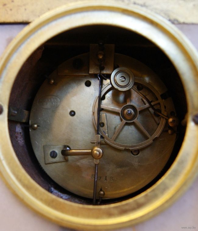

доброго всем времени,помогите,плиз ,определиться с атрибуцией и датировкой часов,благодарю.Клеймо ROBLIN A PARIS медальки нет,цифры на корпусе и маятнике.Заранее благодарю

Вот что нашел:
Roblin a Paris - Roblin & Fils fréres Paris, Rue Vieille du Temple; um 1860

Это нашел об этой фирме-создана 1860г. и название компании Roblin & Fils fréres Paris,

Судя по конструкции подвеса, часики из первой половины 19 века.

Если фирма-изготовитель создана в 1860 ,то уже не первая половина или я что-то не так понимаю?

Возможно что Roblin & Fils fréres Paris, и создана 1860, а Roblin & Paris создана раньше.

Позвольте усомниться,вот ссылка на фирму -изготовителя и клеймо ,которое присутствует в часах http://www.mikrolisk.de/show.php?site=280#sucheMarker. Можно ли по маятнику определить более точный возраст механизма часиков? Благодарю,отдельная признательность за ссылку на подобную литературу.

Сообщение от djein Посмотреть сообщение
Можно ли по маятнику определить более точный возраст механизма часиков?)
Дело не в маятнике, а в типе подвеса.
В данном случае нет пендельфедера, вместо него ниточный подвес.
Считается что такой тип подвеса массово использовался до 1820-30 годов, затем от него начали отказываться заменяя регулируемым пендельфедером.
Не думаю что человек организовывая фабрику, взял за основу устаревшие технологии, конкуренция требовала прогресса.
Но вполне можно допустить что ранние механизмы мог сделать и на ниточном подвесе.

Благодарю,очень познавательно.Есть еще вопрос,механизмы часов изготавливались разными мастерскими,а вот корпусы часов? Есть очень похожие часы другой марки,но очень схожим корпусом,как подобное объяснить,поможете? http://www.ebay.de/itm/271147926145?...orig_cvip=true
