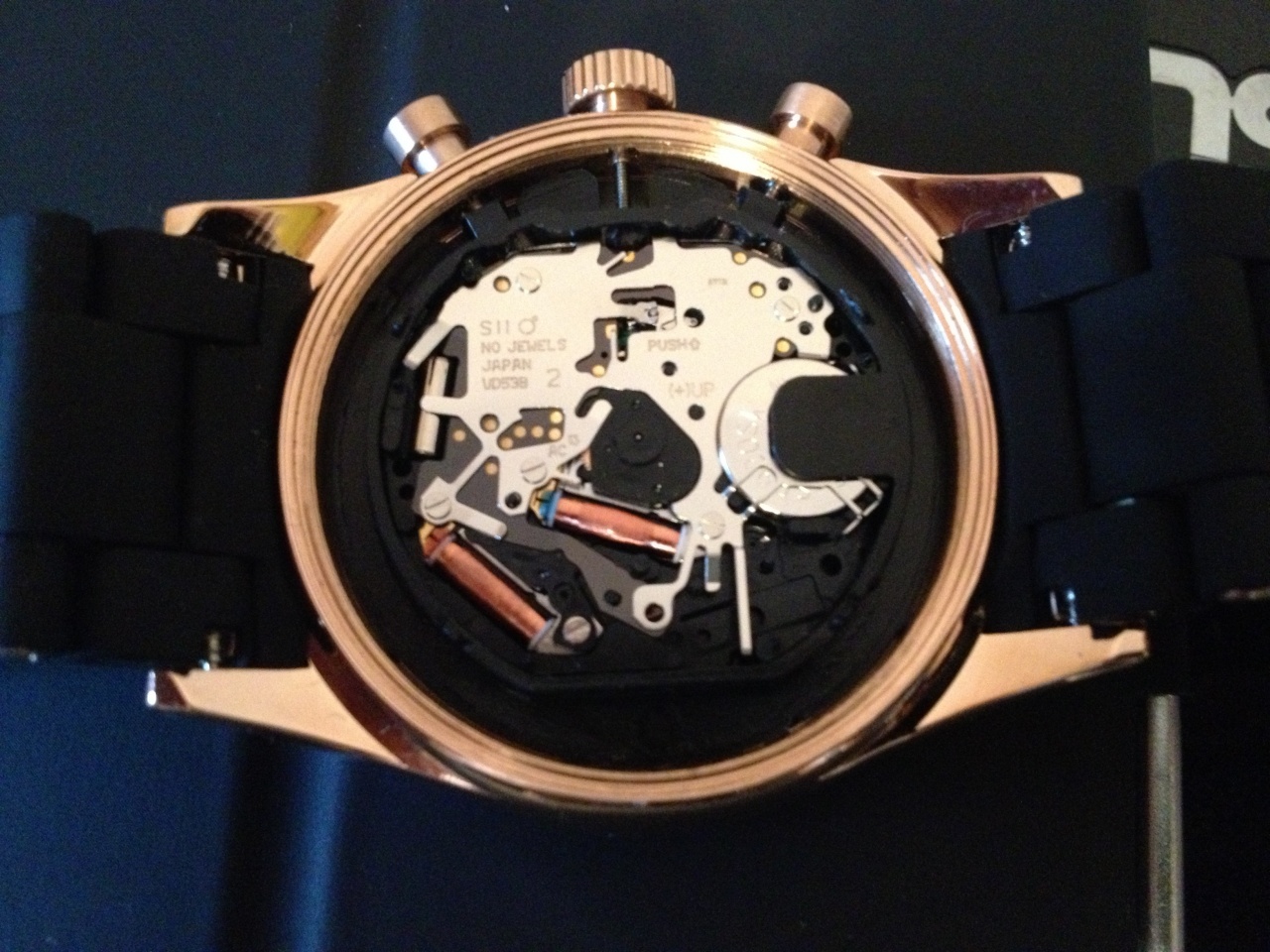

Подскажите пожалуйста как вытащить головку для установки времени? Что еще нужно сделать, чтобы вытащить весь механизм? Немного запотело стекло, хочу протереть изнутри. Часы армани 5905.

Это хорошо, что часы - армяне. Чтобы вытащить ключ, нажмите иголкой на пипочку, на которую указывает стрелка возле надписи PUSH (собственно, "нажми"). После этого вытащите пластмассовое дистанционное кольцо и... все. Протирать, если нет загрязнений, ничего не надо. Продуйте после просушки возлухом циферблат и стекло и собирайте в обратном порядке.

В этой машине если будете доставать батарейку нужно делать перезапуск процессора. Замкнуть AC с +.
