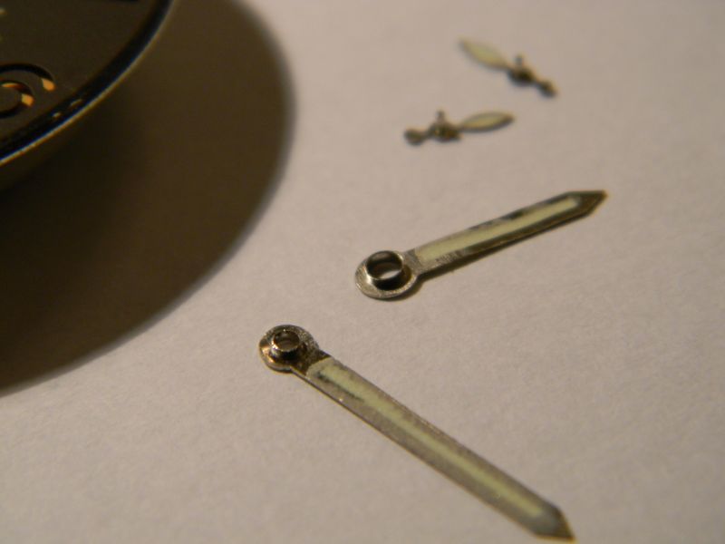

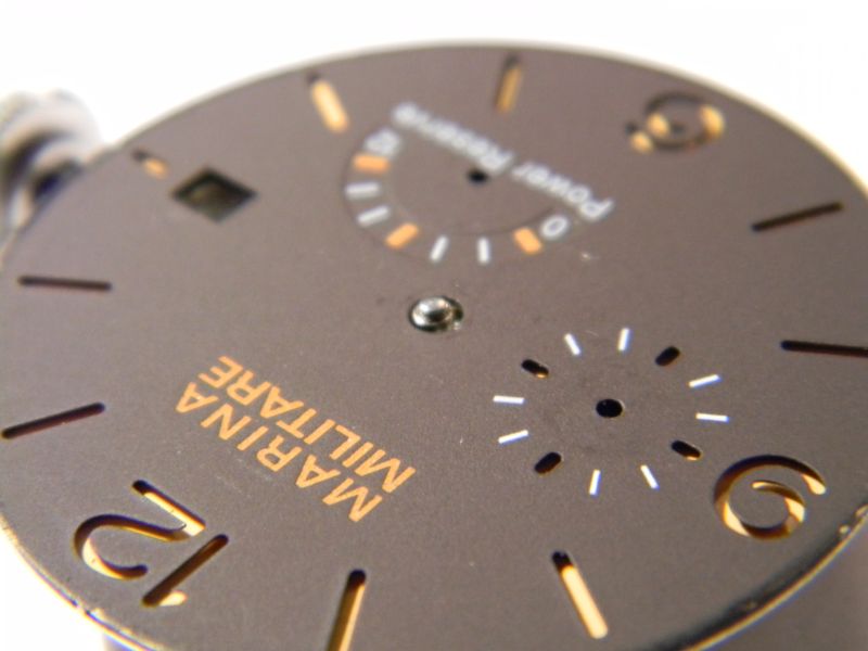

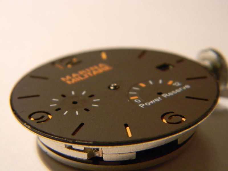

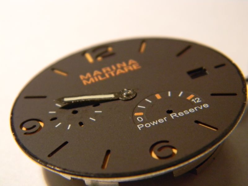

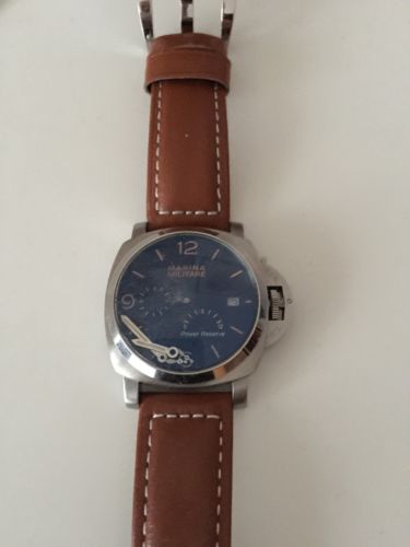

добрый вечер,
приобрел в евау дефектный мм, 47мм, автоматик, дата и т.д., модель всем знакома..
дефект заключается в том, что при падении часов поотлетали все стрелки.
решил я взяться за ремонт хотя никогда этим не занимался. механизм вродебы работает, добрался я до стрелок, они оказались слегка погнутыми. на сколько возможно выравнял и тут уперся в проблему: одеваю часовую стрелку а она впритык с циферблатом лягла, я так понимаю на оси чегото нехватает? до меня в нутри часов кто-то побывал, нехватает крепежного болта...
стоит с ними возиться или сразу в мусорное ведро отправить?
прилагаю несколько фоток, надеюсь можно рассмотреть

циферблат сэндвич сильно расслоён , плюс не вплотную прилегает к механизму.
расслоить цифер , удалить старый клей , проклеить его , и максимально плотно зафиксировать на механизме . 1мм это сэкономит точно , а этого уже достаточно .
