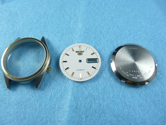

Нашёл на Ебэе
Нашёл корпус с задней крышкой, цифером и с ЗГ. Вроде новый.
По цветовому сочетанию идеал. Так что теперь дам своим часам новую жизнь!!!
http://www.ebay.com/itm/New-Old-Stoc...:X:AAQ:US:1123

Сообщение от Андрей Бабанин Посмотреть сообщение
Все верно, но 7S26 появился лет на 12 позже. Я не встречал его в латунных корпусах. По идее корпуса у них разные (у 7009 головка является и кнопкой, то есть в корпусе проточка больше). То есть на механизм 7009 корпус от 7S26 подойти не должен без работы с валом, обратная совместимость возможна.
Старый корпус для 7009 чуть чуть меньше, но 7S26 туда встаёт, надо только переводной вал укоротить, и да, головка получается не вплотную из-за разных способов перевода дня недели, но не торчит, подзабыл уже, месяц назад собирал такую котлету, спрашивал и фото выкладывал тоже где-то здесь, в этой ветке.
Часы чувствуют себя отлично и идут точно.
Кстати, родной корпус был (есть) латунный.
