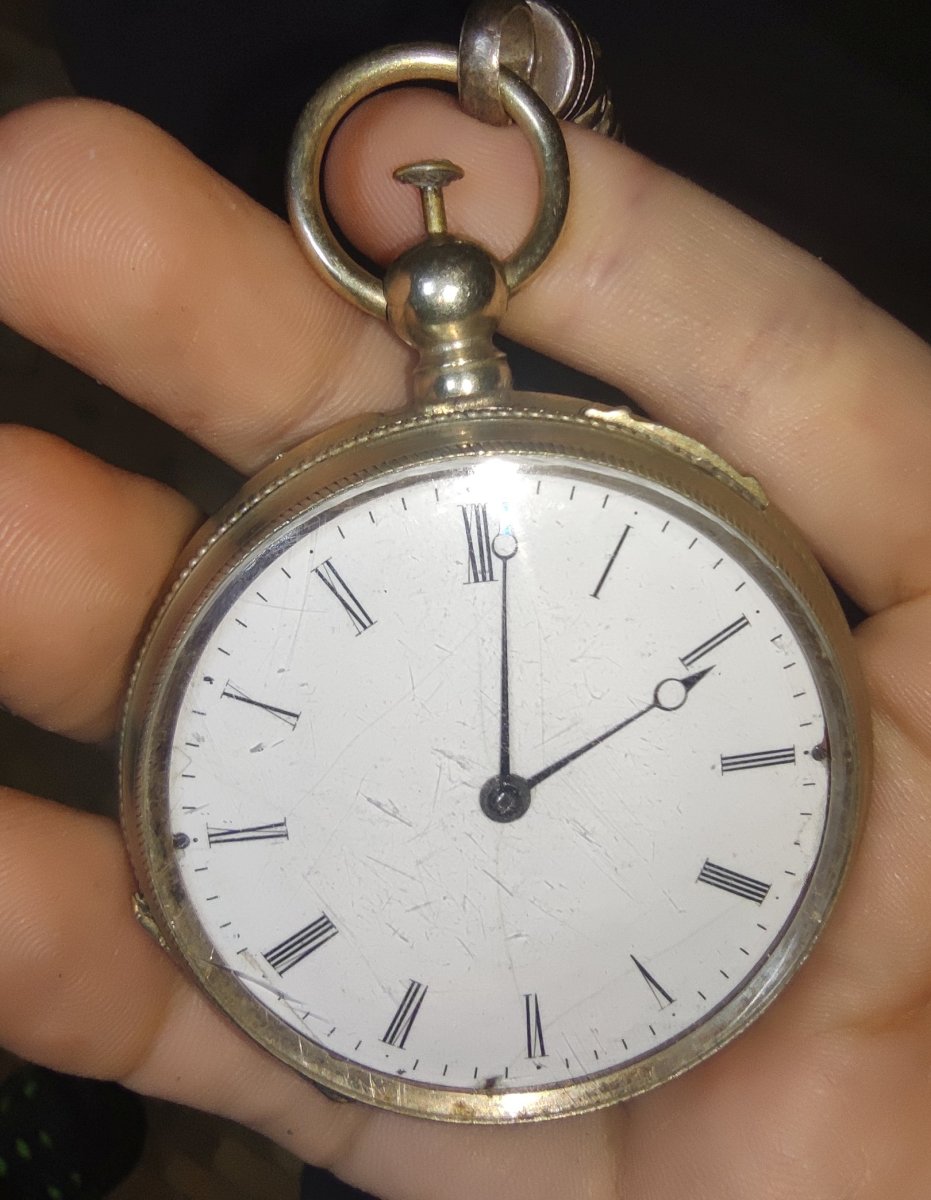

Расскажите, пожалуйста, что можно сказать про этот четвертной репетир?
Механизм без надписей, позолоченный. И даже на уверенном и довольно точном ходу, только "квадратик" под ключ для перевода стрелок обломан.

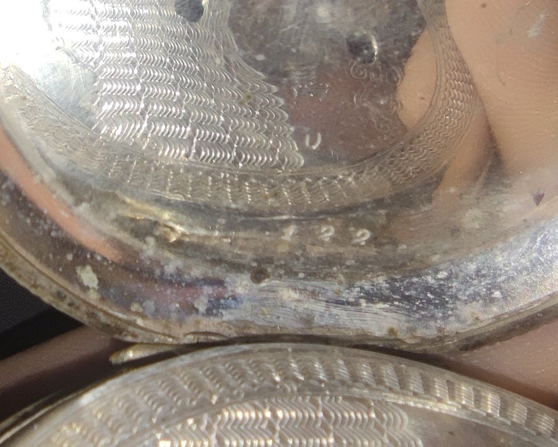

Диаметр корпуса 59 мм, корпус, вроде, похож на серебро, но клейм серебра что-то не видно. Уж не знаю, оригинальный корпус или нет.
В комплекте шла цепочка - тоже "вроде серебряная".
Продавец говорил, что это "1820-е - 1840-е".

Французский цилиндровый, корпус родной серебро они часто игнорили клейма. Очень похожи на брегетовский стиль исполнения но не бреге. По времени изготовления верно. Ноу нейм концов не сыскать по моему.

А надпись на внутренней крышке ("a cylindre *ini* rubis") - это про то, что цилиндр из рубина? Или просто рубиновые подпятники имеются в виду?

A cylindre - цилиндровый спуск.
Huit rubis - 8 камней.
Ходит весь век, а не человек?

Цилиндровый механизм, рубис это камни. ини хз) подтянутся спецы напишут)
Ну! Я же говорил подтянутся помогут)

Корпус врятли родной. Отверстия под ключ странные, перевод стрелок здесь, по идее, спереди. Да и оформление задней крышки по стилистике более пОзднее чем механизм.

Нет, перевод сзади, но оторван квадратик. Ось сломана где проходило отверстие под щифт для крепления квадрата.

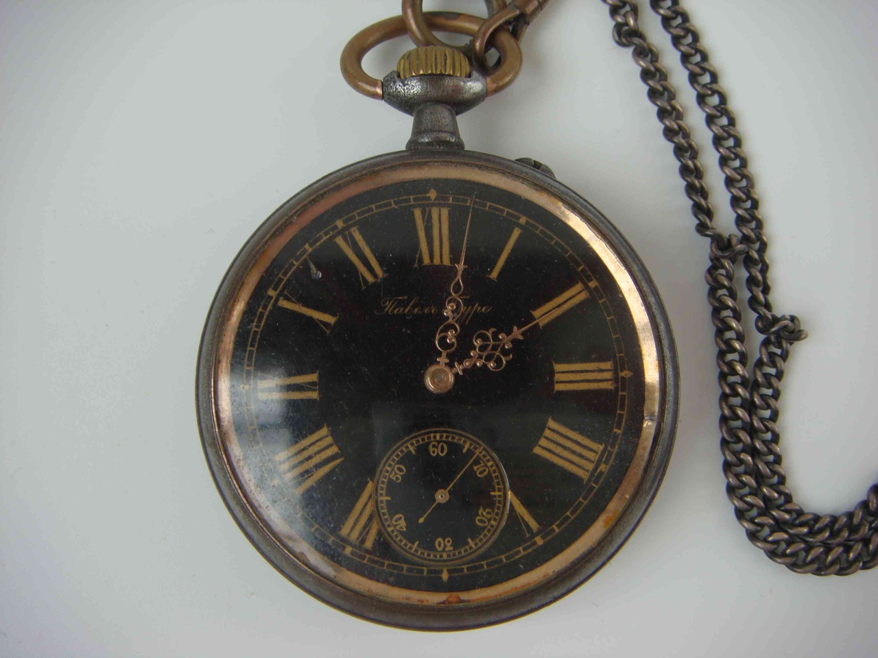

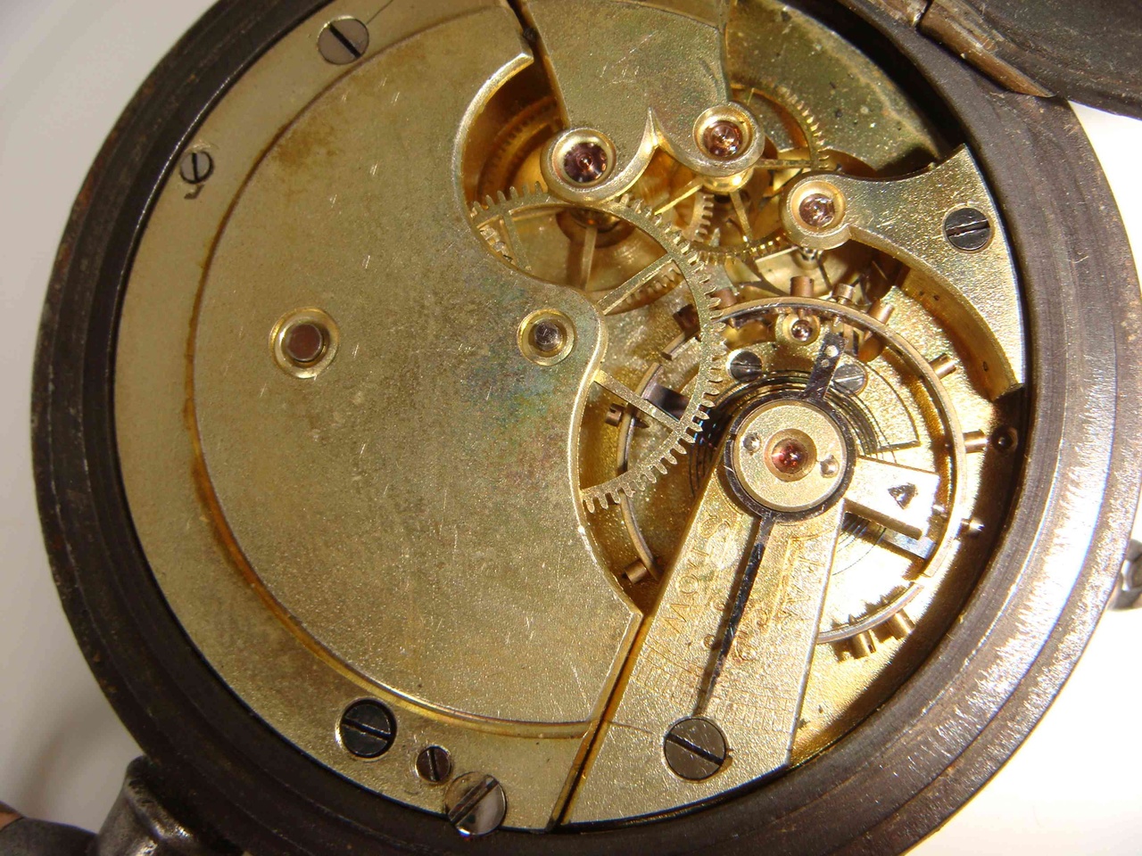

Приветствую))) Полностью с Вами согласен.
Вот в этих часах перевод стрелок спереди.

Это морской хронометр. Неудачный пример.

А мы о часах не разговариваем.
Мы объясняем человеку, на каких часах можно перевести стрелки спереди.
