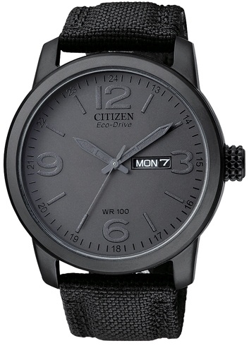

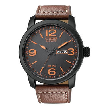

Немного мастерю,немного хомажу.
Два вопроса по приведённым на фото экодрайвам
1)правильно ли понимаю что чёрный календарь с одного можно перекинуть
на второй?
2)как бы более чётко понять где конкретно под циферблатом находятся фотоэлементные зоны.Типа понять ,что можно замазывать ,а что нет.

Весь циферблат и есть фотоэлемент..

НЕ верится.
рентген схемы часов говорят нечто иное.
Да и на другом моём экодрайве можно увидеть по близости от циферблата 4 сектора видимо фотоэлементных.
но это не есть весь циферблат.

Кстати, очень даже интересный вопрос.
Могу ошибаться, но по наблюдениям и исследованиям я понял, что вся поверхность цифера и есть солнечная батарея. Да, она бывает секционирована. Думаю, замазывать ничего не стоит.

Сообщение от Shink Посмотреть сообщение
Полностью согласен, во всяком случае на моих именно так (можно сделать поправку - 80-90% циферблата).
