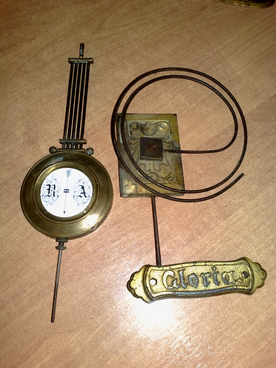

Две гайки на оси маятника.
Объясните для чего две гайки на оси маятника и как ими правильно пользоваться? Что то типа такого. Под рукой не фотоаппарата, позже попробую сфотографировать и выложить по подробнее.

Нижняя гайка (контрагайка) фиксирует другую чтобы последняя не откручивалась.

Контрогайка не требуется, сама линза упирается в верхнюю гайку и стопорит её. Перемещение верхней гайки влияет на положение тяжелой линзы (грубая регулировка), нижняя гайка- тонкая регулировка хода. На таких часах обычно качественный механизм с ходом Грахама

Сообщение от Tarsyk
Сообщение от OddyRash
Сообщение от Tarsyk
Добрый день. Тут читая обзор часов FMS наткнулся на Ваше высказывание Лучше, когда гаечек две. Верхняя для грубой настройки (двигает линзу), нижняя для тонкой (ловит даже секунды). не поясните по подробнее как пользоваться нижней гаечкой для тонкой настройки. С уважением, Алексей.
Здравствуйте, тёзка! Чтобы нижняя гайка работала, она не должна быть прижата к верхней. открутите её вниз, чтобы между ними было 10 мм. Добейтесь, вращением верхней гайки, хода часов не более одной минуты погрешности в сутки. Только после этого пробуйте вращать нижнюю гайку, по одному обороту в сутки. Результаты заносите в журнал наблюдений.
С уважением, OddyRash.
Т.е вторая гайка-это как бы еще один "микро" маятник для тонкой регулировки?
Не микромаятник, а микрорегулятор. Верхняя гайка смещает центр тяжести маятника за 1 оборот на 0,5 мм, а нижняя едва ли на 0,01 мм.
P.S.
Совет 1: Точность замера погрешности хода можно повысить, если учитывать не суточную, а недельную или декадную погрешность.
Для этого, не следует каждый день корректировать ход и двигать стрелки. Нужно дать погрешностям накопиться.
Совет 2: Заносите в журнал наблюдений не только погрешность хода часов, но и атмосферное давление с температурой воздуха.
Вас ожидают интересные открытия.

Сообщение от Kolab Посмотреть сообщение
Ошибаетесь, нижняя гайка нужна, иначе бы её и не ставили. В те времена не делали просто для прикола.

На одной резьбе две гайки. Как может одна гайка за один оборот сместиться на 0.5мм, а другая (на этой же резьбе) сместиться за оборот на 0.01мм. Прошу объяснить сие чудо.

Сместится не гайка, а ЦЕНТР ТЯЖЕСТИ линзы. Верхней гайкой -больше, нижней -меньше и более точно.

Что такое шаг резьбы, Вам наверное известно? Неважно, что под действием поворота стопорной гайки смещается, центр тяжести или предмет. Шаг резьбы ОДИНАКОВЫЙ у гаек и оси. Ближнюю к грузу гайку (больше внешним диаметром) делают для удобства поймать шаг и сместить груз на 1/2, 1/4, 1,25 оборота. Просто, на большом внешнем диаметре, легче поймать нужный момент поворота. А нижняя- контргайка. Зажимает верхнюю, чтоб под действием раскачивания и микровибраций не откручивалась верхняя.

Сообщение от Barnik Посмотреть сообщение
Чудо объясняется очень просто. Внимательно перечитайте моё сообщение для Tarsyka, и сразу поймёте, что на 0,01 мм смещается не пресловутая гайка, а центр тяжести всего маятника.

Сообщение от OddyRash Посмотреть сообщение
Удачи! ( :
Ну перечитал, и что? Именно пресловутая гайка перемещает центр тяжести. Она сама перемещается и меняет высоту маятника (линзы). Ну это должно быть всем понятно, не пойму о чём спор. А вот как могут две гайки с одинаковой резьбой перемещаться на разное расстояние, я тоже не понимаю.
Таки давайте определимся, для чего нужна нижняя гайка. Может в сам деле её ставили по глупости, как утверждают некоторые?
